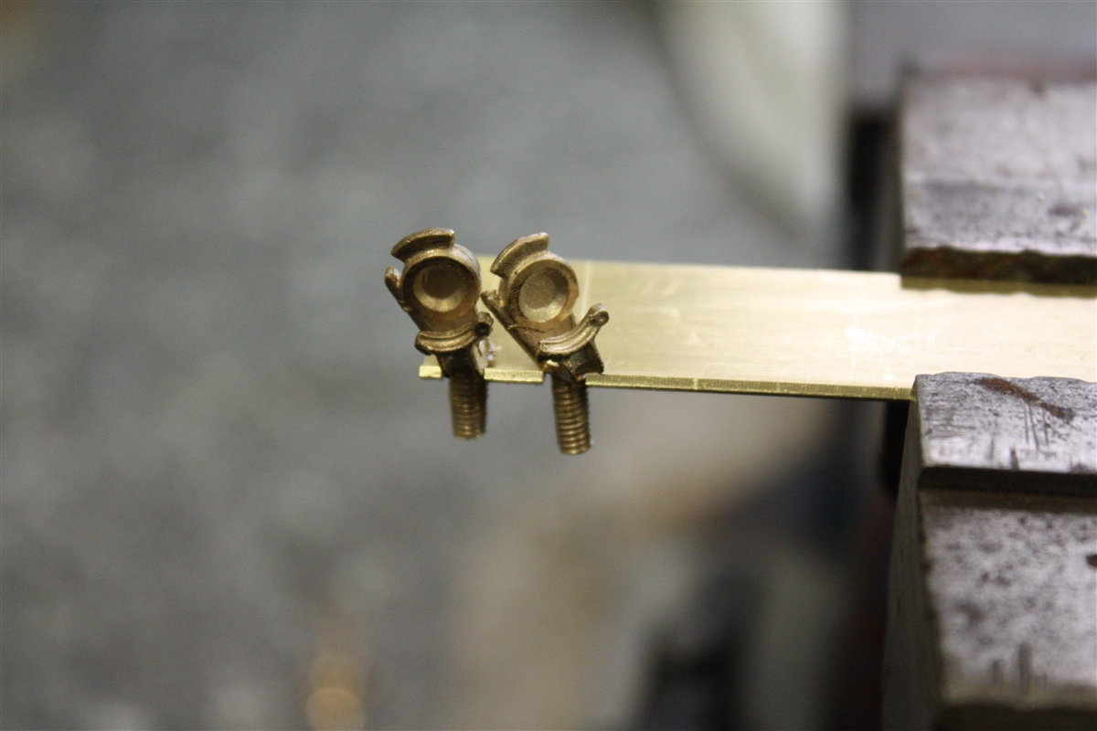

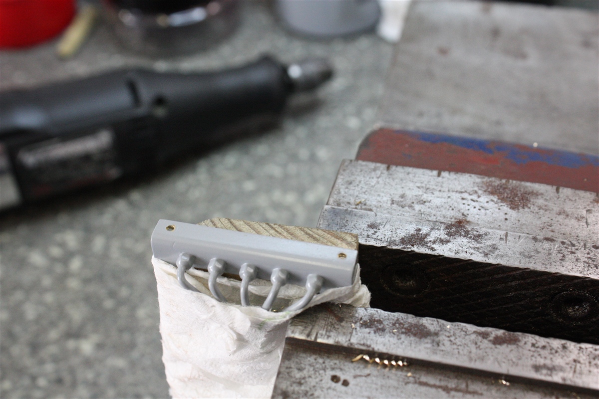

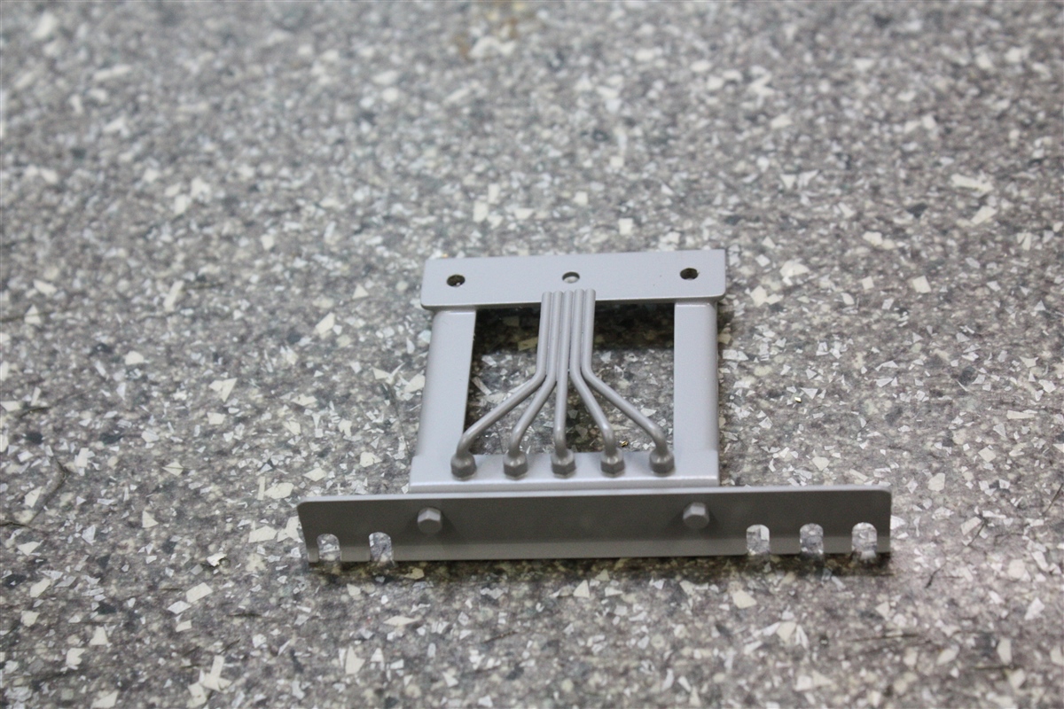

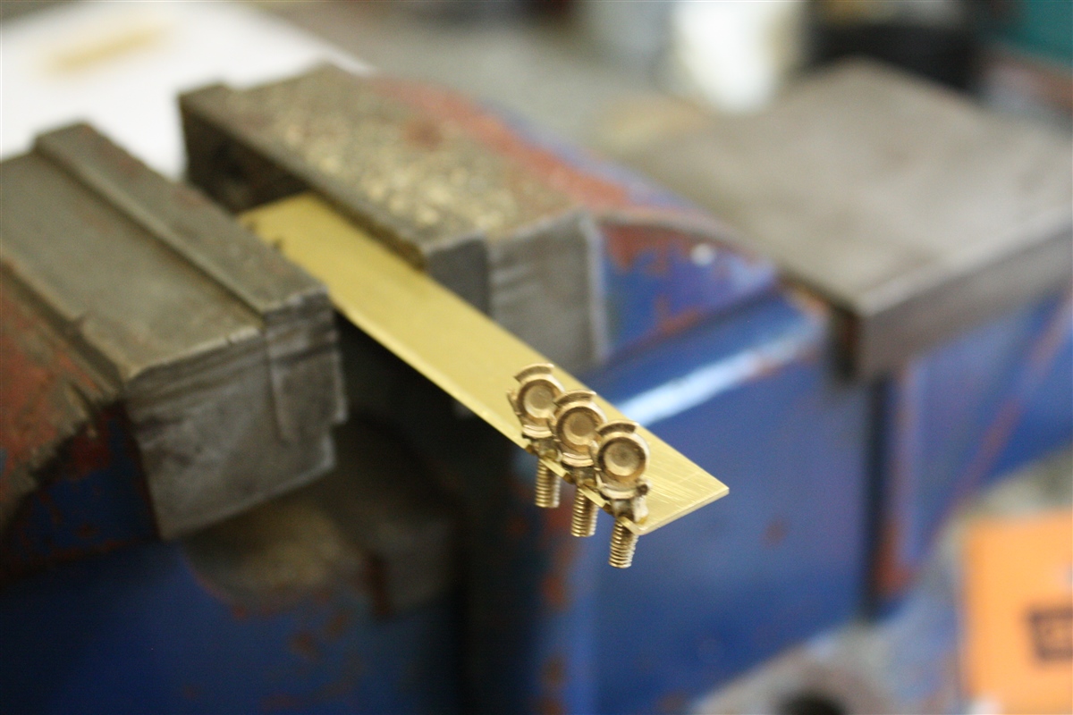

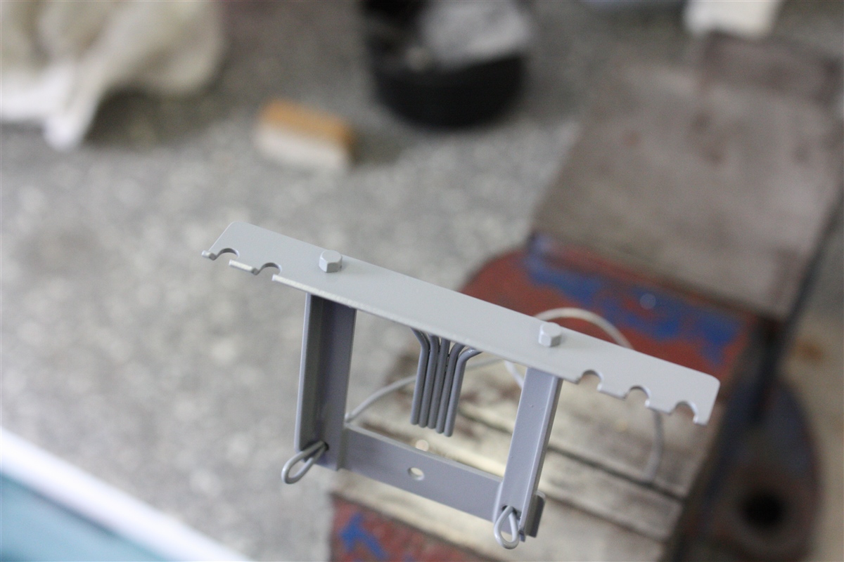

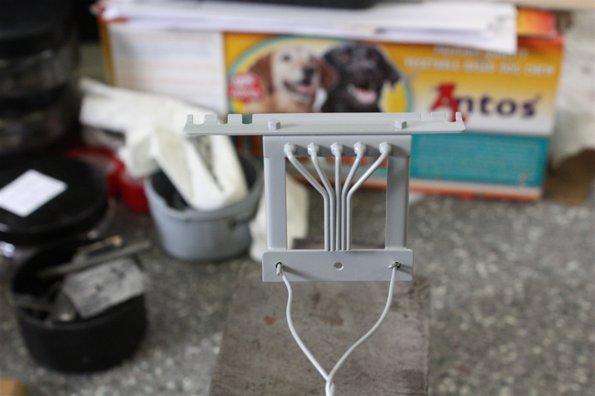

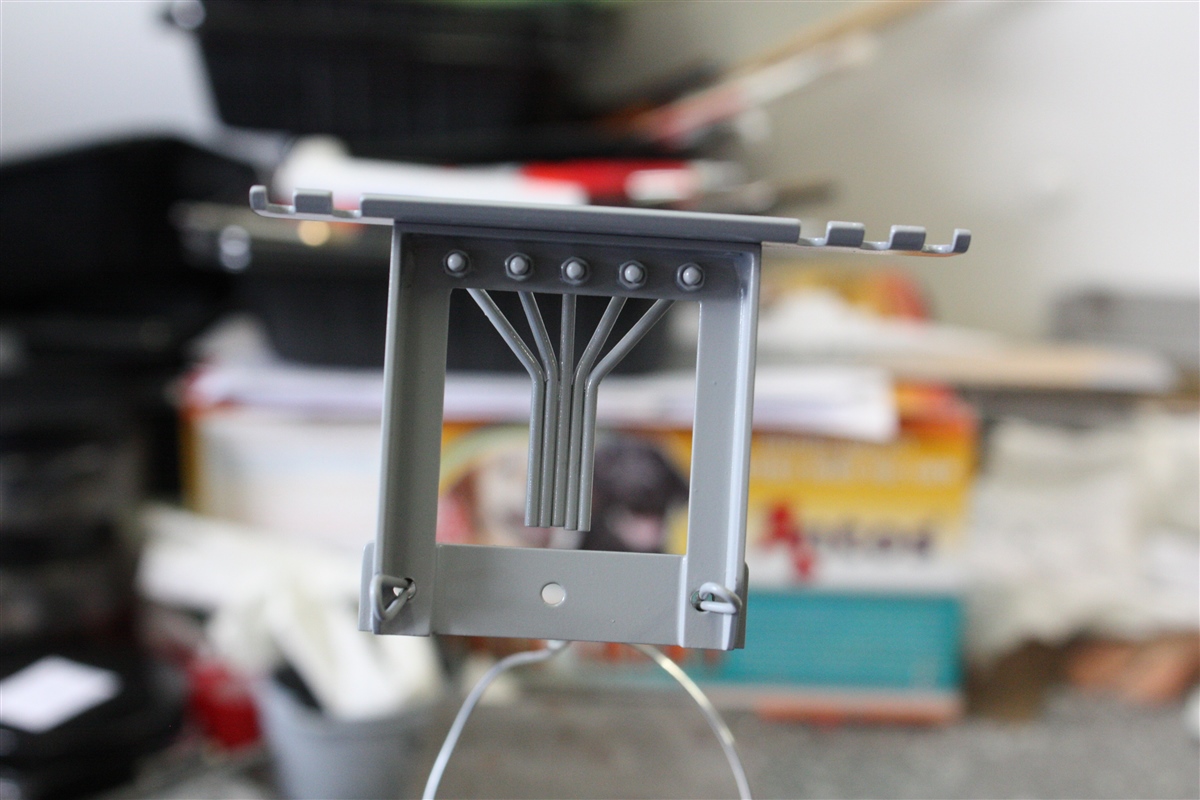

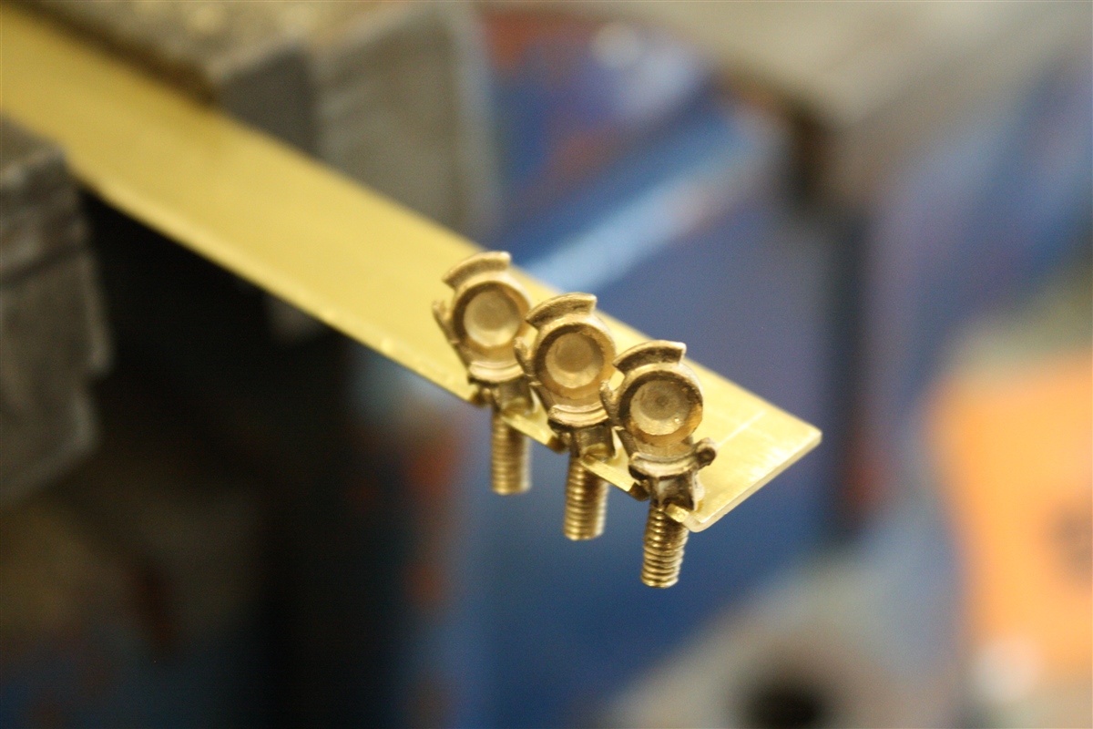

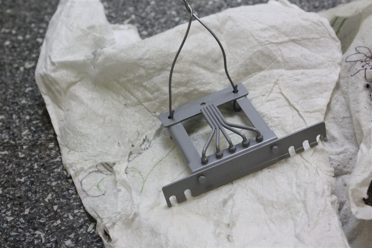

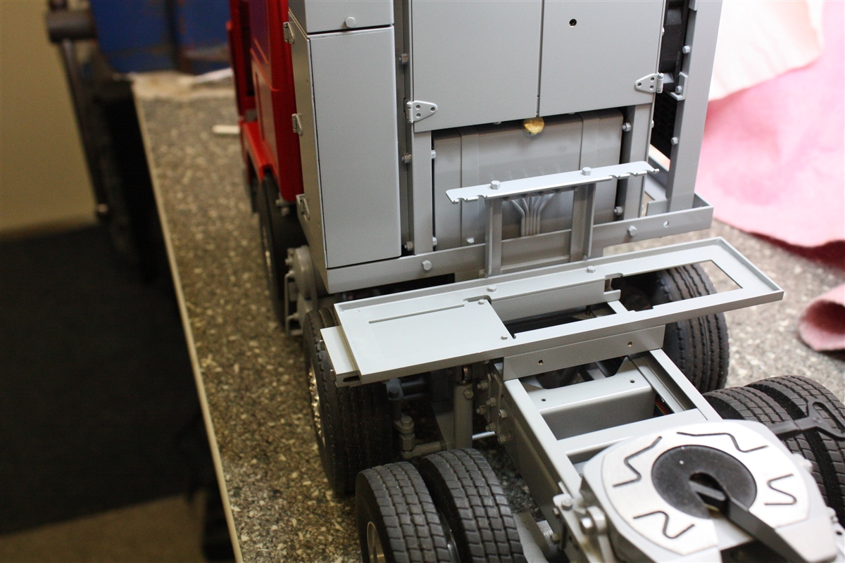

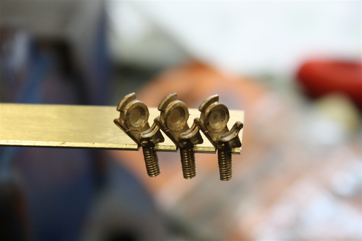

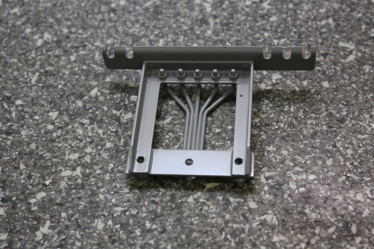

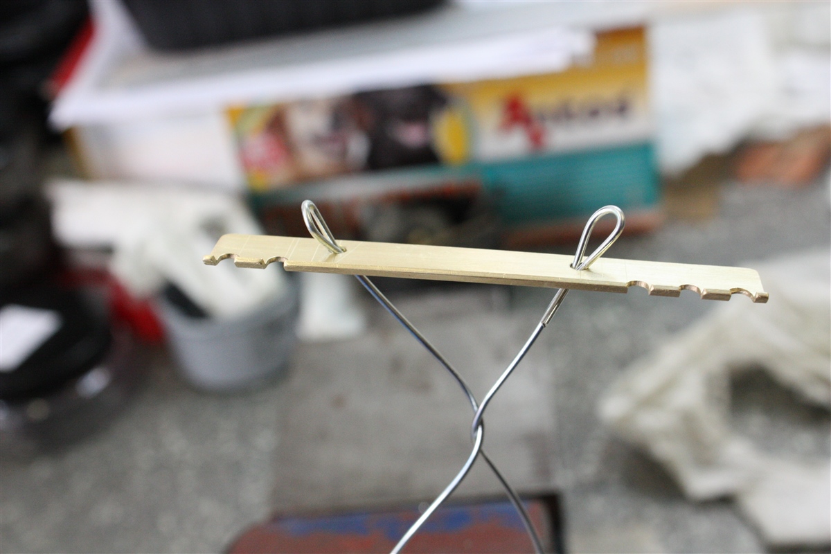

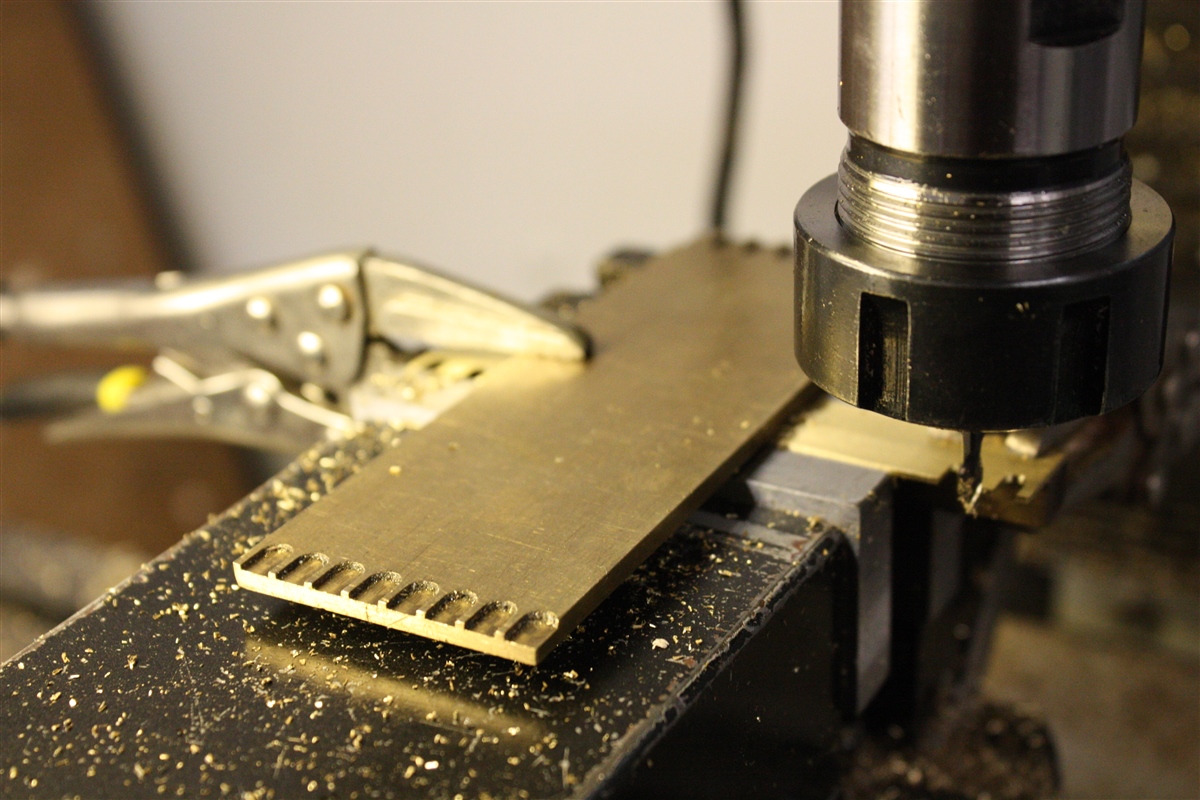

    Update :261
    Hallo allemaal,

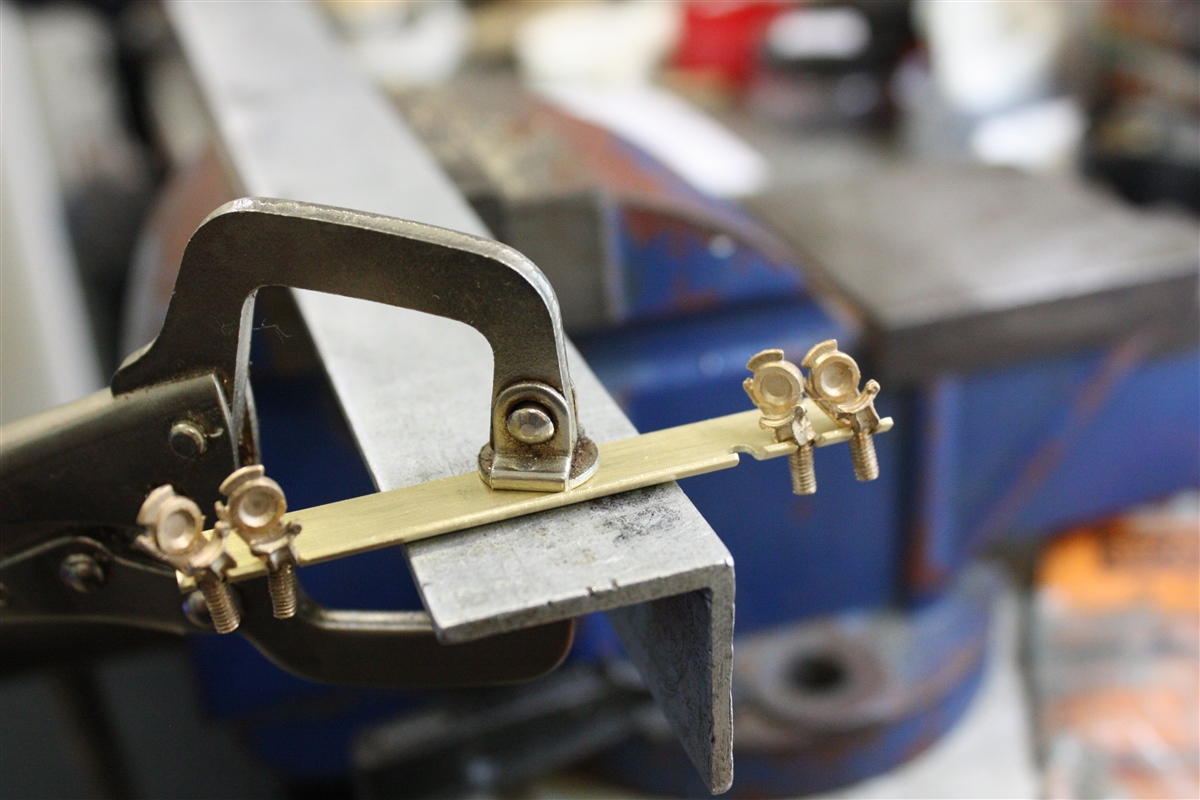

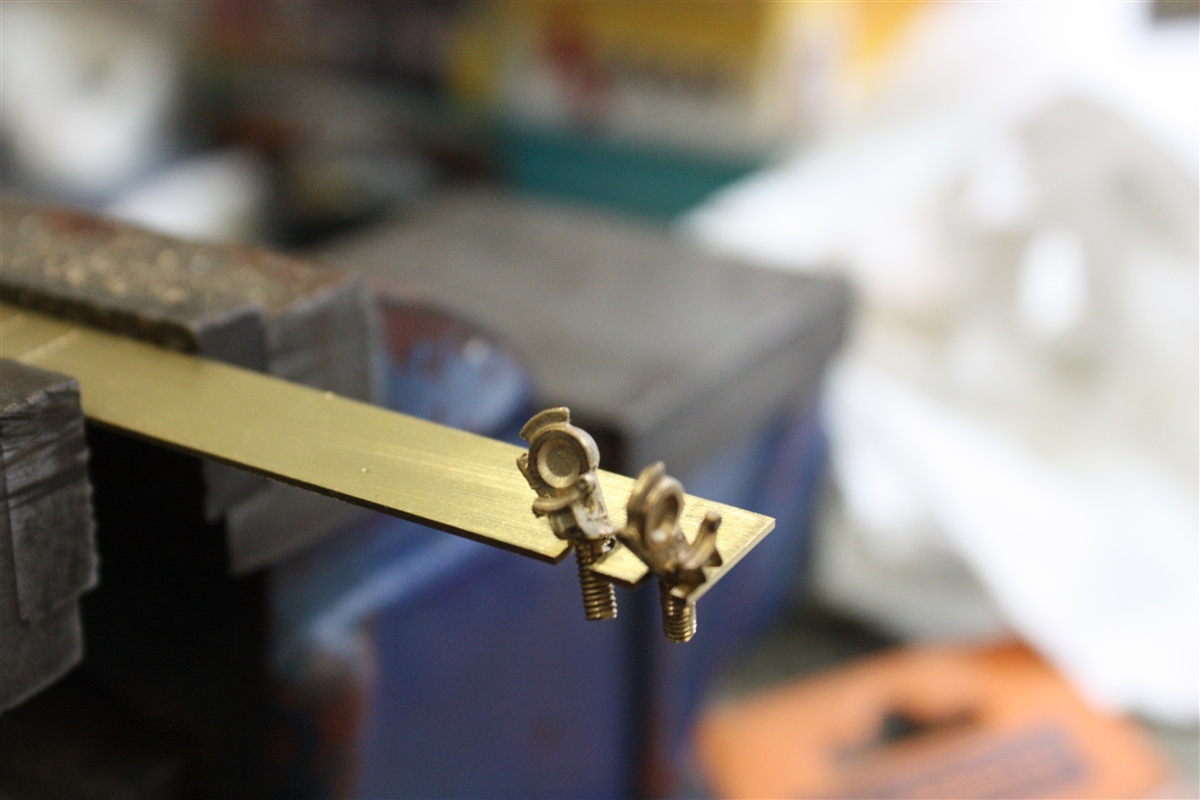

    Verder gegaan met de opbouw van het bordes achter de Zwaar Transport module.
    Vergeten om een rekje te maken, waar ik de luchtslangen en de kabel voor de verlichting kan ophangen.
    Het rekje alsnog gemaakt van messing plaat.
    De inkepingen voor de luchtslagen met een 3mm freesje in de messing plaat gefreesd.
    Foto's zeggen soms meer dan woorden.
    De luchtslangkoppelingen even gepast.
    Een opstaande rand aan de messingplaat op de zetbank gezet/gebogen, zodat de luchtslangkoppelingen er niet afglijden/vallen.
    In de standaard waar de luchtleidingen op zijn gemonteerd 1.5. mm gaatjes in geboord en 2mm draad in getapt.
    Het rekje mooi afgewerkt en mooi glad geschuurd.
    Het rekje op de standaard gemonteerd waar de luchtleidingen op zijn gemonteerd.
    He geheel in de primer gespoten en daarna in de grijze lak gespoten.
    Tot zover deze update.
    ahop, spike77, luchard en 4 anderen vinden dit leuk.

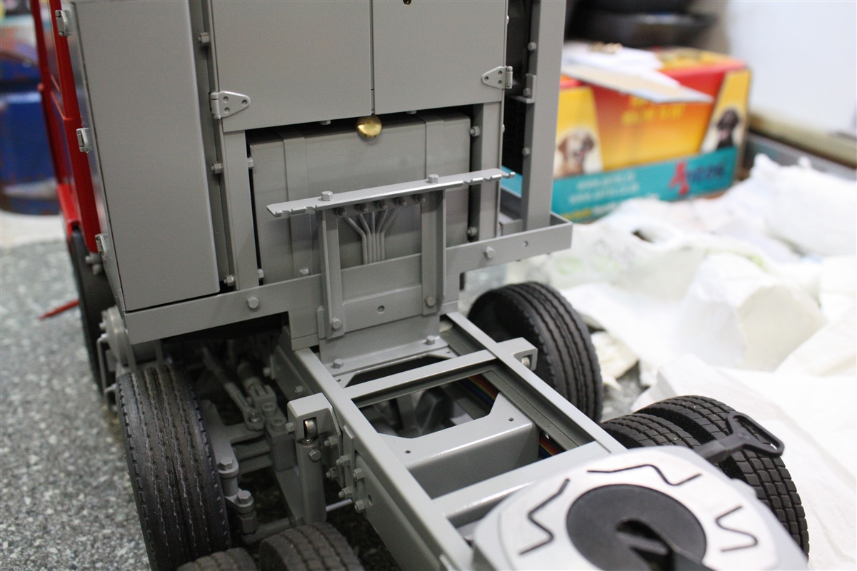

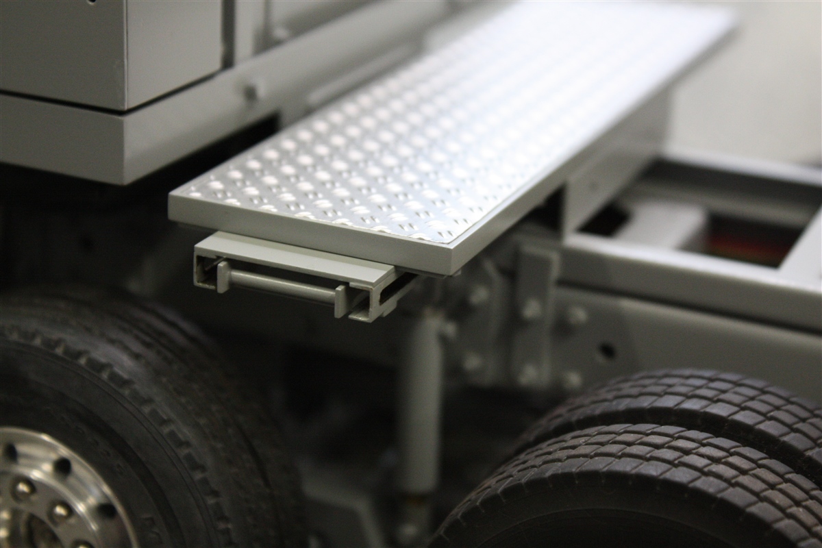

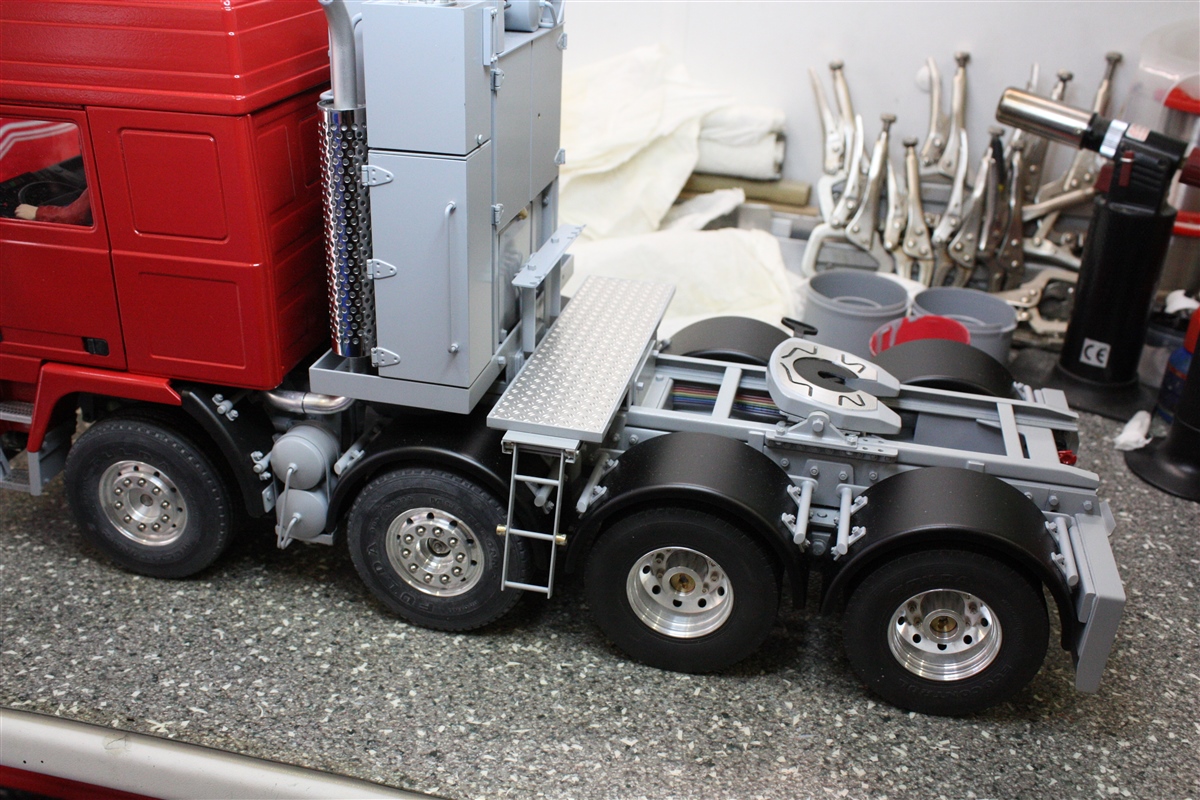

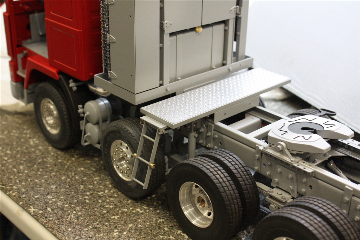

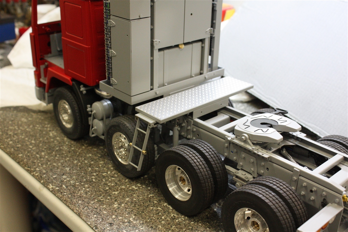

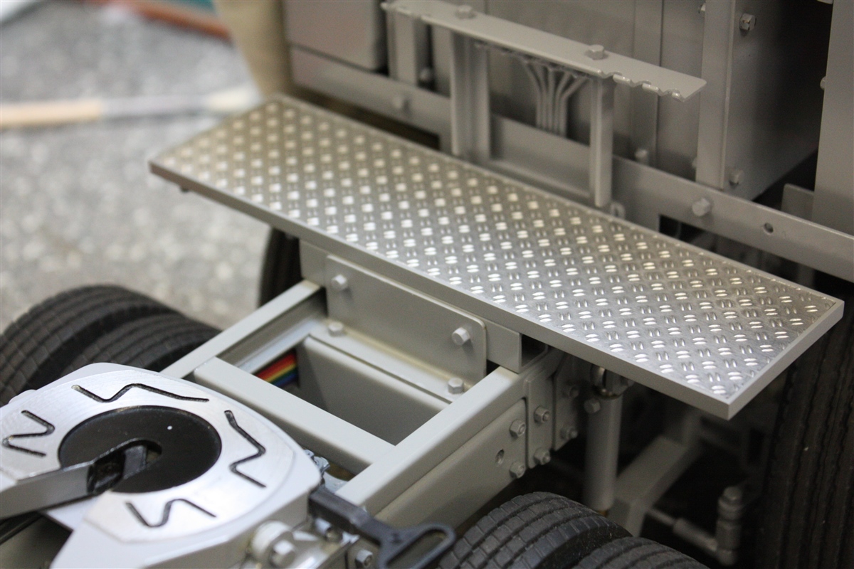

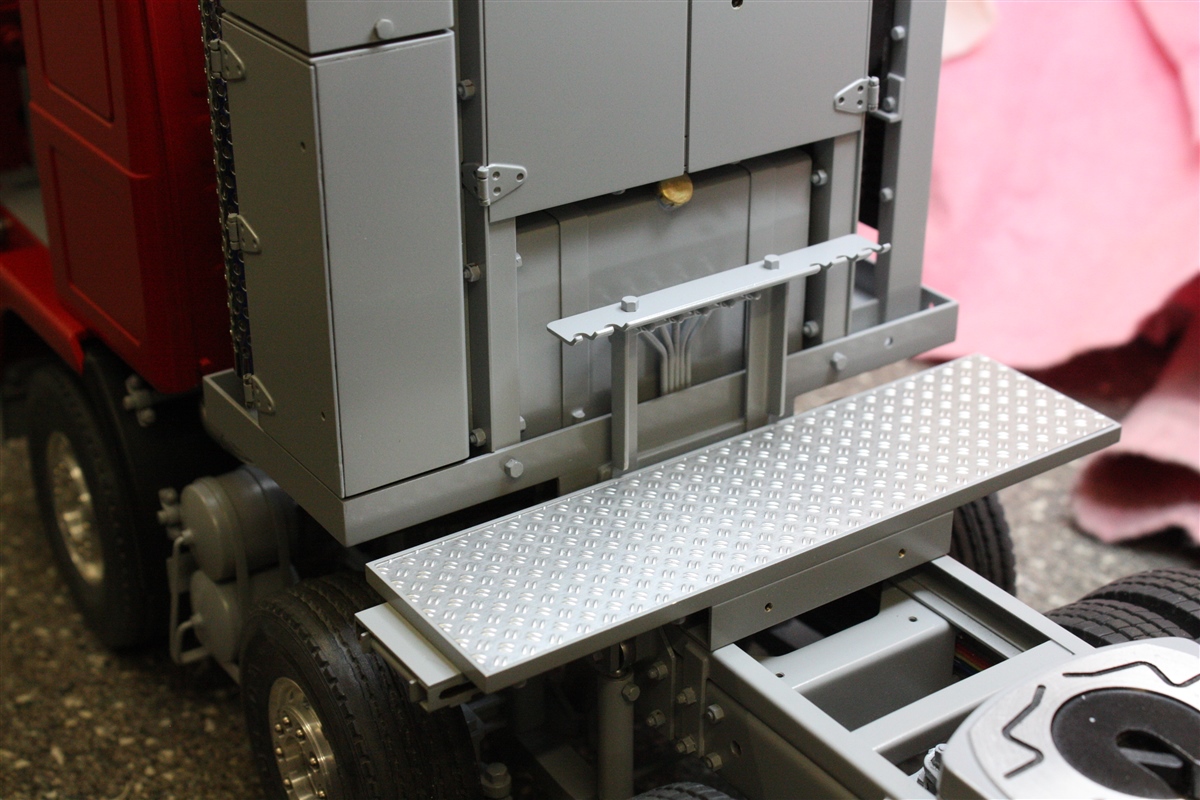

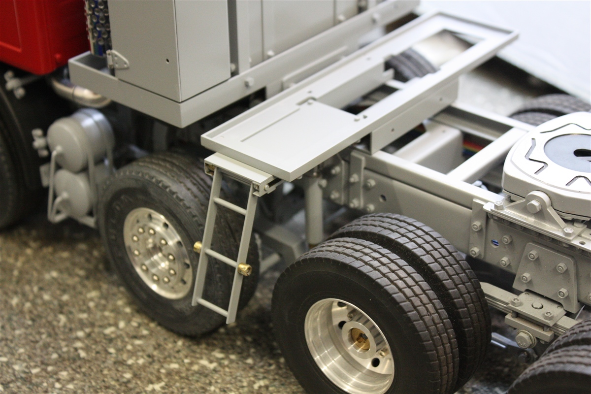

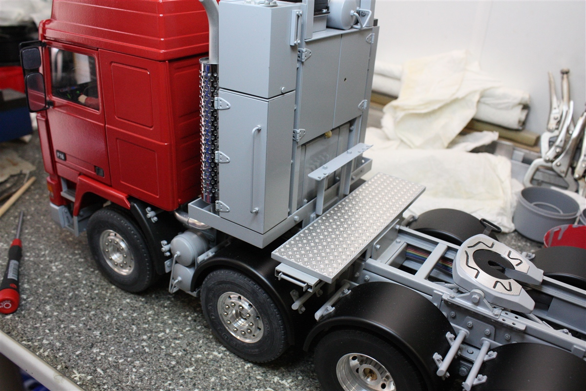

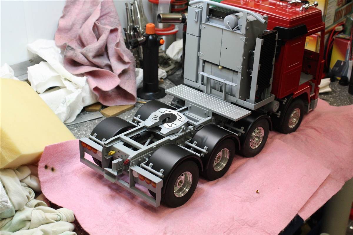

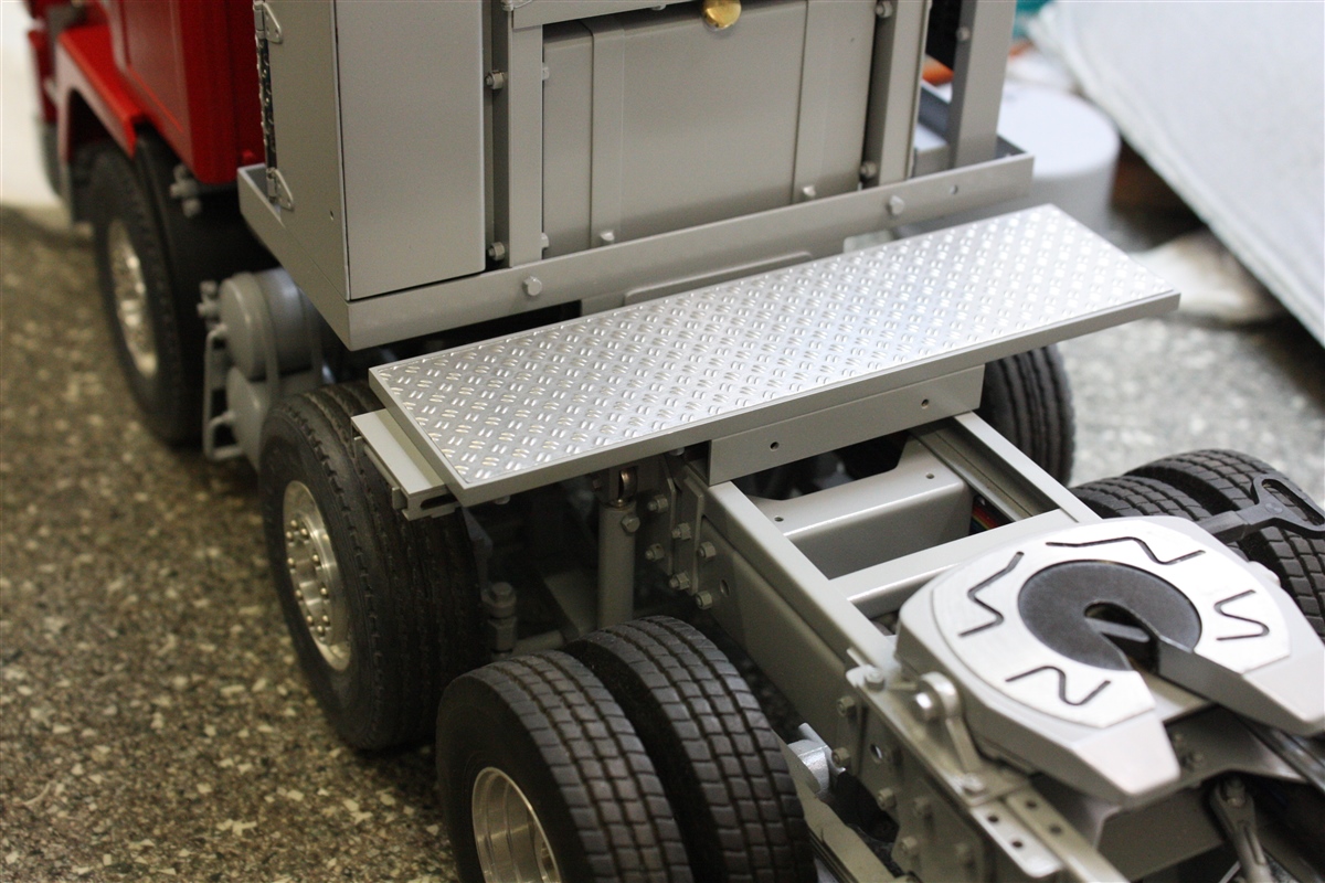

    Update :262
    Hallo allemaal,
    Even het bordes gepast op het chassis en het trapje uitgeklapt.
    De grijze lak van de draaiende messing rolletjes afgeschuurd, zodat messing rolletjes rond kunnen draaien als het trapje wordt uit en ingeschoven.
    De aluminium tranenplaat gemonteerd.
    Trapje uitgeschoven en uitgeklapt
    Het trapje ingeschoven.
    Tot zover deze kleine update.
    bvdh, Helicor, Catwoman en 6 anderen vinden dit leuk.

    Bij een trapje horen handgrepen.......:frustie:

    Hallo Cor,
    Tja, sommige tapjes hebben inderdaad 1 of 2 handgrepen om het trapje naar buiten te trekken, maar ook heel vaak niet !!
    Bij de Volvo F 16 Zwaar Transportrekker 1:1, waar ik deze Volvo F16 Zwaar Transporttrekker heb nagebouwd, moet je het trapje aan de onderste trede naar buiten trekken, dus hier ook aan de onderste trede naar buiten trekken.

    Nee, ik bedoel handgrepen om je aan vast te houden tijdens het 'bestijgen' van het trapje.
    bij een toelatings keuring en vervolg keuring van hijskranen is dit essentieel....maar het was maar een losse flodder hoor Pieter, je mag het zo laten :koud:

    Hallo Cor,
    Oh, dan heb ik het verkeerd begrepen, ik dacht dat je een handgreep aan het trapje zelf bedoelde.
    Blijven kijken, deze handgreep om je vast te houden is al klaar, deze moet nog gemonteerd worden, dus dit komt goed !! :) :)

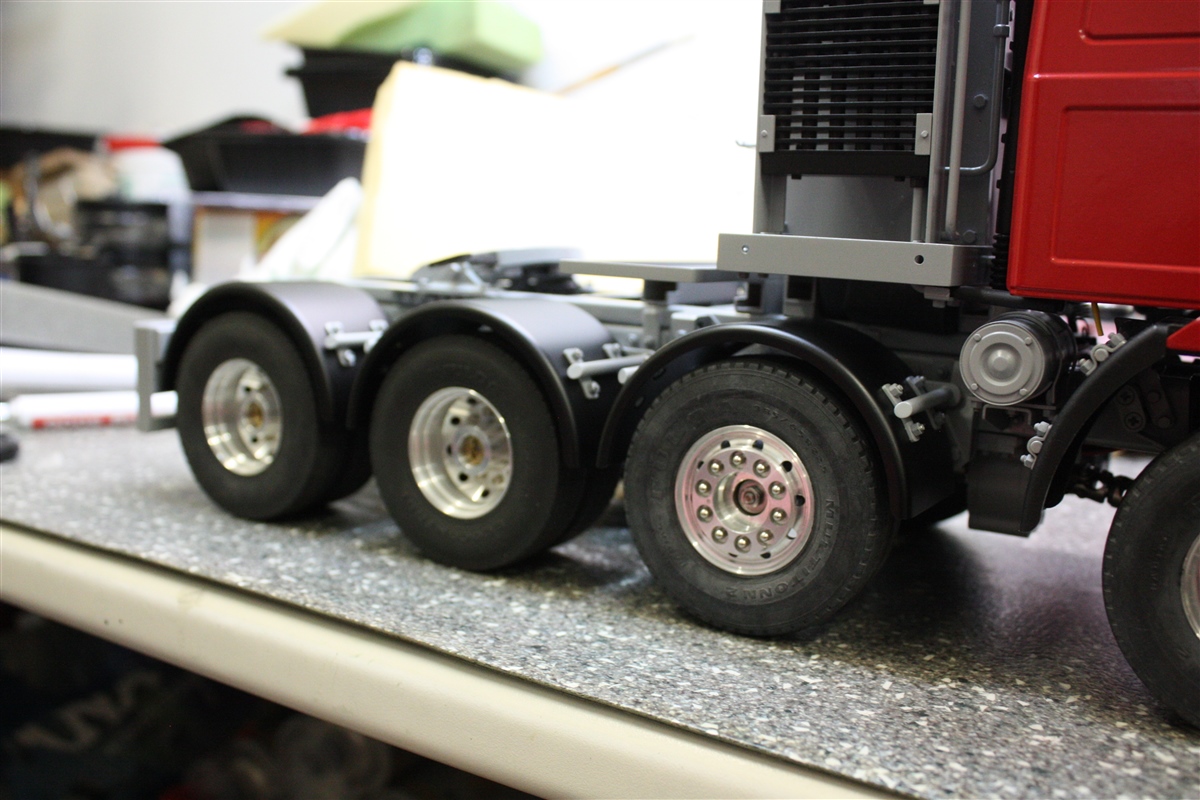

  9. VOLVO FH 16 750
    VOLVO FH 16 750 Moderator Moderator team Forum veteraan
    Lid geworden:
    26 jan 2008
    Berichten:
    6.913
    Locatie:

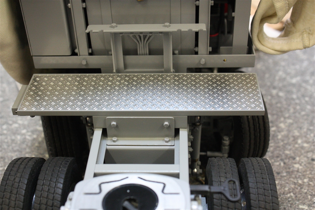

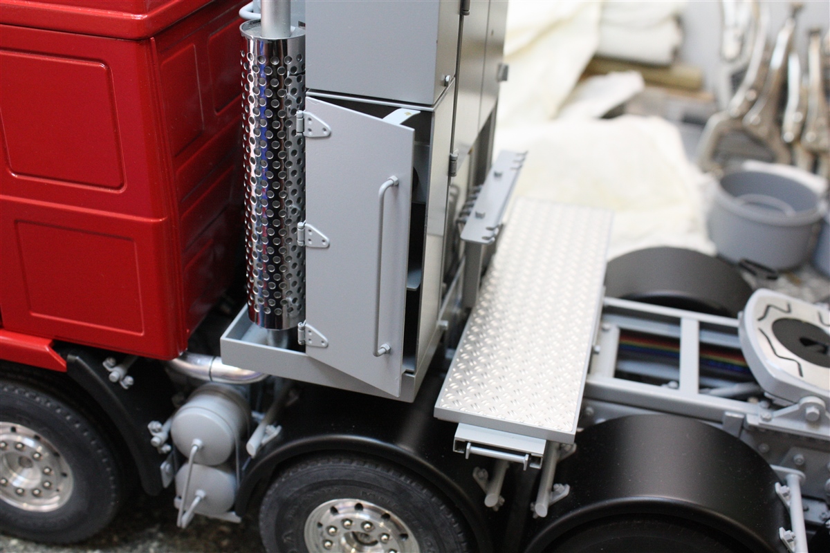

    Update :263
    Hallo allemaal,
    Het rekje met de standaard voor de luchtslangen en de kabel voor de verlichting gemonteerd op de Zwaar Transportmodule.
    Het bordes gemonteerd op het chassis.
    De aluminium tranenplaat op het bordes gemonteerd.
    ahop, Ghossie, modelbouwer en 6 anderen vinden dit leuk.

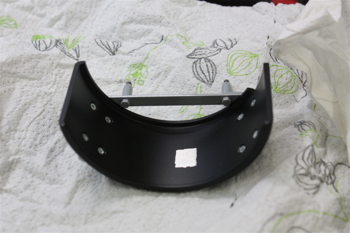

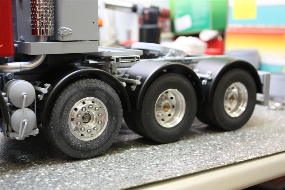

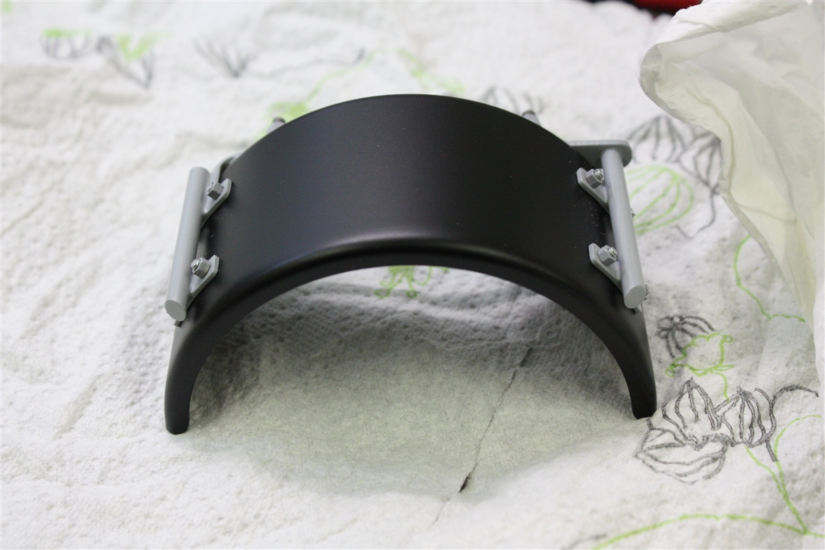

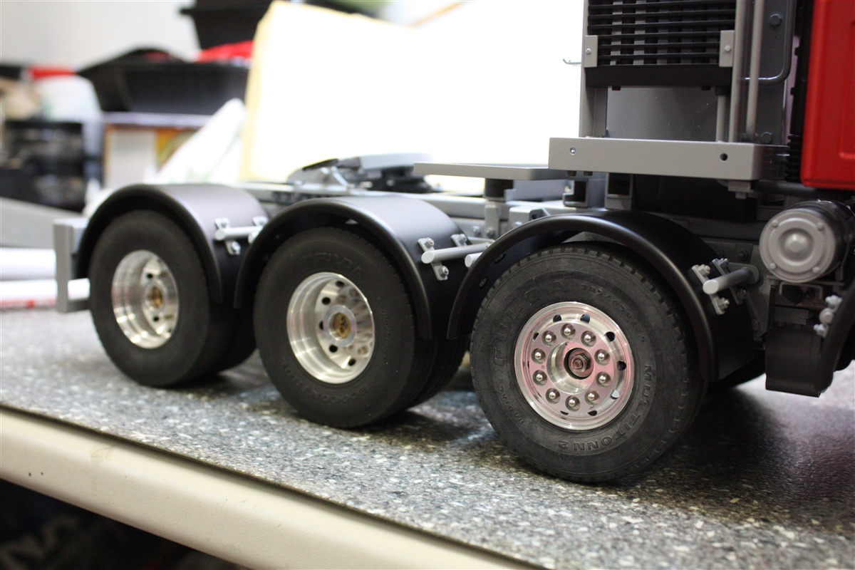

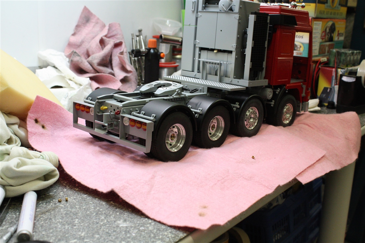

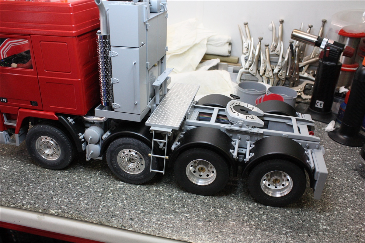

    Update : 264
    Hallo Allemaal,

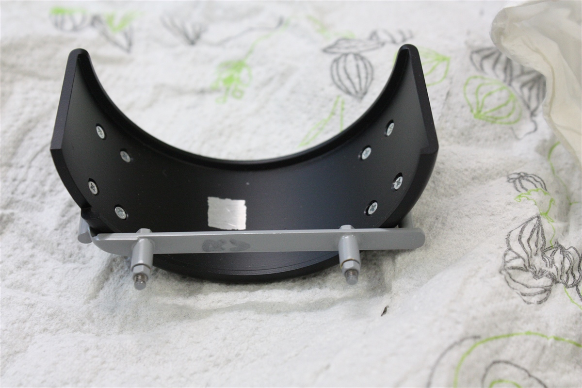

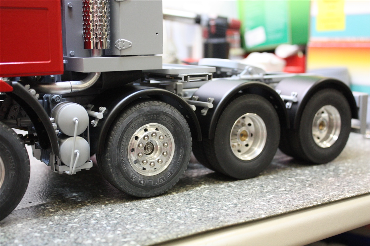

    Verder gegaan met de afbouw van de Volvo F16 Zwaar Transporttrekker.
    De matzwarte achterspatborden/spatschermen met de grijze ophang beugels gemonteerd aan het chassis.
    In het ongespoten vierkantje in de spatborden staat de markering, waar het spatbord gemonteerd moeten worden.
    LET NIET OP ALLE KEUKEROLPAPIER EN LAPPEN, DEZE DIENEN TER BESCHERMING VAN HET BESCHADIGEN VAN DE LAK !
    De markering staat ook aan de binnenkant/achterkant op de spatbordbeugels.
    (deze markeringen zijn niet zichtbaar, als de spatborden/spatschermen gemonteerd zijn)
    De spatborden/spatschermen gemonteerd aan de linkerkant van het chassis.
    De spatborden/spatschermen gemonteerd aan de rechterkant van het chassis.
    De spatborden staan best stoer op de toch wel korte 4 assige Zwaar Transportrekker.
    Bewust gekozen voor een korte Zwaar Transportrekker, dit in verband met de totale lengte van de combinatie.
    Trekker, 3 assige Jeepdolly en de 5 assige smalbed dieplader.
    ahop, Catwoman, Ghossie en 4 anderen vinden dit leuk.
  12. bvdh
    bvdh
    Lid geworden:
    17 jan 2009
    Berichten:
    450
    Locatie:
    montfoort
    geweldig piet hij word mooier en mooier :thumbsup::thumbsup::thumbsup::thumbsup::thumbsup::thumbsup:
    VOLVO FH 16 750 vindt dit leuk.

    Piet,
    Mooi!
    Maarre...
    De.spatborden eraan schroeven., wel een klus, zeker, ?
    Kwam je makkelijk bij de moertjes voor het vastzetten in het chassis?.......auto op zijn kant leggen zeker?......of zelfs onderste boven?
    mvrgrob

    Onvoorstelbaar mooi en wat een details.
    Een vraag over de voorste banden, deze geven een grijze gloed, is dit er niet af te halen met wasbenzine oid. Is zo jammer dat ze iets anders van kleur zijn. Maar verder......waaaaanzinnig mooi.
  16. VOLVO FH 16 750
    Lid geworden:
    26 jan 2008
    Berichten:
    6.913
    Locatie:
    Hallo Rob,
    Bedankt voor je compliment.
    De spatborden monteren was een hele klus, omdat in de chassisbalken aan beide kanten de 8 aderige kabellint ligt voor de achterverlichting en voor de 3 mm gaten in het chassis liggen, waarin de M3 bouten naar binnen gestoken moesten worden, het was heel lastig om de moertjes op de M3 boutjes te krijgen.
    Diverse hulpstukjes moeten maken om de M3 moertjes op de M3 boutjes te krijgen, maar het is gelukt.
    Voor één M3 moertje heb ik de Volvo op z'n kop moeten leggen, alle andere moertjes wel gewoon kunnen monteren, terwijl de Volvo gewoon op z'n wielen/banden stond.
    Ik ben er ongeveer 3.5 uur mee bezig geweest.
    Door de inbouw van de elektronica ben ik tegen heel wat montageproblemen aangelopen, maar tot nog toe heb ik deze problemen met veel geduld kunnen oplossen/kunnen overwinnen.
    Bij de bouw van het chassis geen/onvoldoende rekening gehouden dat er ook nog bedrading door de chassisbalken en traverses gelegd moest worden.
    Dit geldt ook voor de bedrading in de cabine en in de Zwaar Transportmodule, het past allemaal maar net, maar ook dit is gelukt.
    Dat krijg je als je een nul bent op het gebied van elektronica. bij de bouw van de volgende truck ga ik hier wel terdege rekening mee houden.
    Dankzij jou, ben ik nu een aspirant elektronicus, hahahaha.

    Hallo Ghossie,
    Op de voorste brede voorbanden op de stuurassen, zit nog de talkpoeder vanaf de fabriek/leveancier, ter bescherming voor het uitdrogen van de banden, zodat je deze lange tijd kan bewaren.
    Dit moet nog verwijderd worden met wasbenzine, dit komt nog bij de afwerking, ook de vingerafdrukken en het stof moet nog verwijderd worden, ook de wielnaafdoppen moeten nog gemonteerd worden, voor de aflevering van de Volvo F 16 truck aan DPLA Zwaar Transport B.V.
    De Volvo F 16 is nog lang niet klaar hoor, er moet nog (heel) veel gebeuren.
    Blijven kijken.:yes:
    Laatst bewerkt: 11 aug 2018
    Schots en Scheef en Ghossie vinden dit leuk.

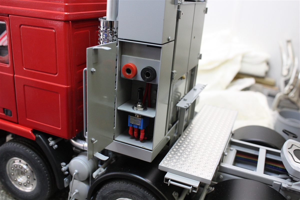

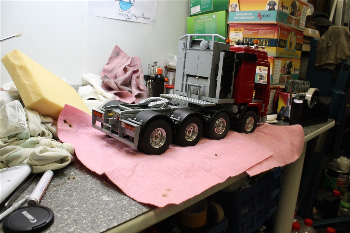

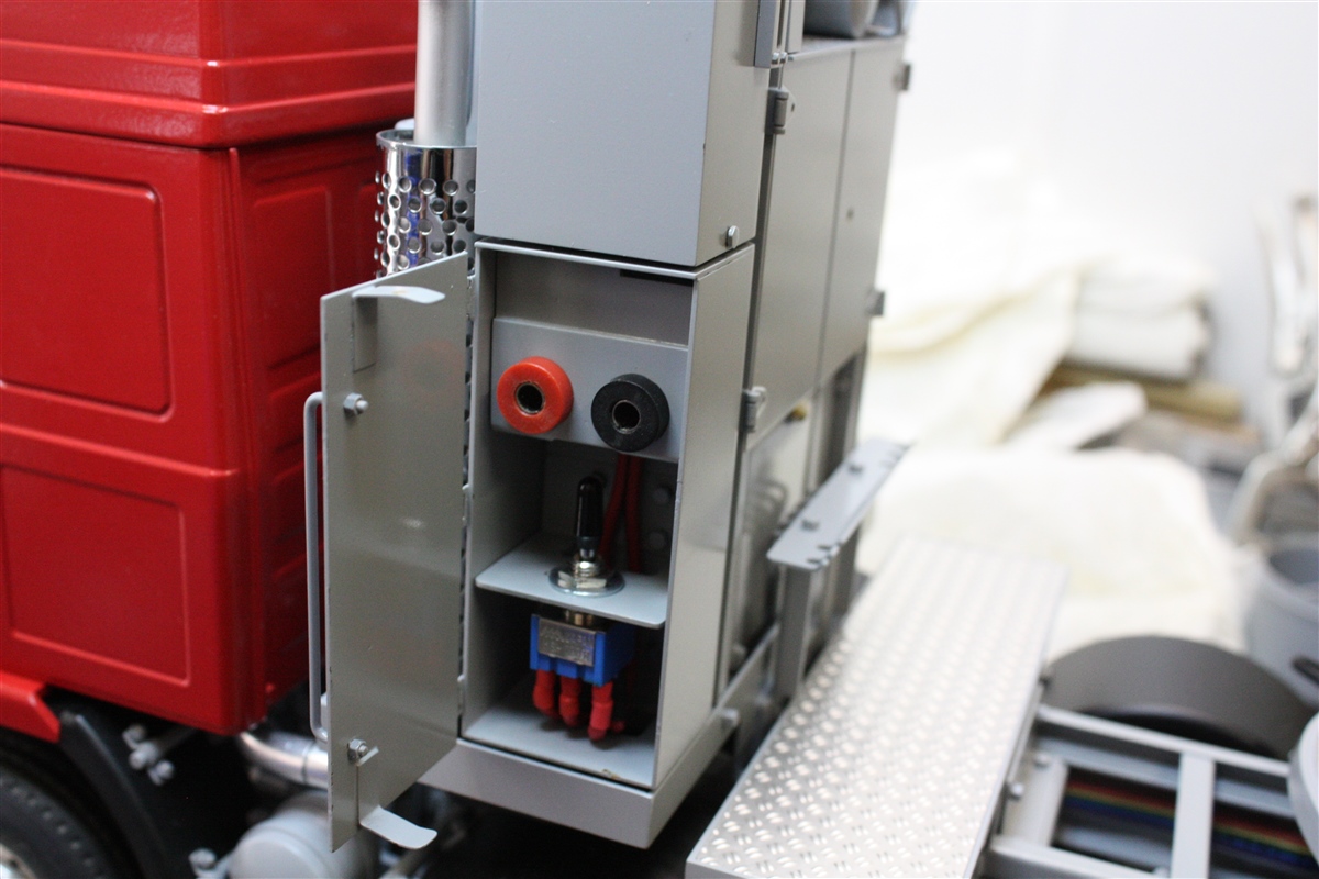

    Update : 265
    Hallo Allemaal,
    Deze update is speciaal voor (Heli) Cor.

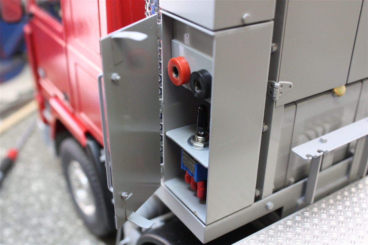

    De handgreep gemonteerd aan/op het deurtje.
    Deze handgreep heeft een dubbele functie :
    1.
    De chauffeur of de bijrijder kan zich vasthouden, bij het gebruik/betreden van het uitschuiftrapje om op het borders te komen.
    2.
    De handgreep is tevens bedoeld op het deurtje van het kastje te openen, waarin de AAN-UIT-OPLAAD schakelaar is geplaatst.
    Tevens zijn in dit kastje de 2 oplaadpluggen + en - geplaatst om de accu op te laden.
    De gaatjes van 1.5 mm waren al voorgeboord in het deurtje.
    De handgreep :
    Zie de AAN-UIT-OPLAAD schakelaar en de Rode en Zwarte + en - oplaadpluggen.
    Deurtje open, trapje ingeklapt
    Deurtje dicht, trapje ingeklapt.
    Deurtje dicht, trapje uitgeklapt
    Tot zover deze update .
    Laatst bewerkt: 12 aug 2018
    Helicor, ahop, Schots en Scheef en 3 anderen vinden dit leuk.
