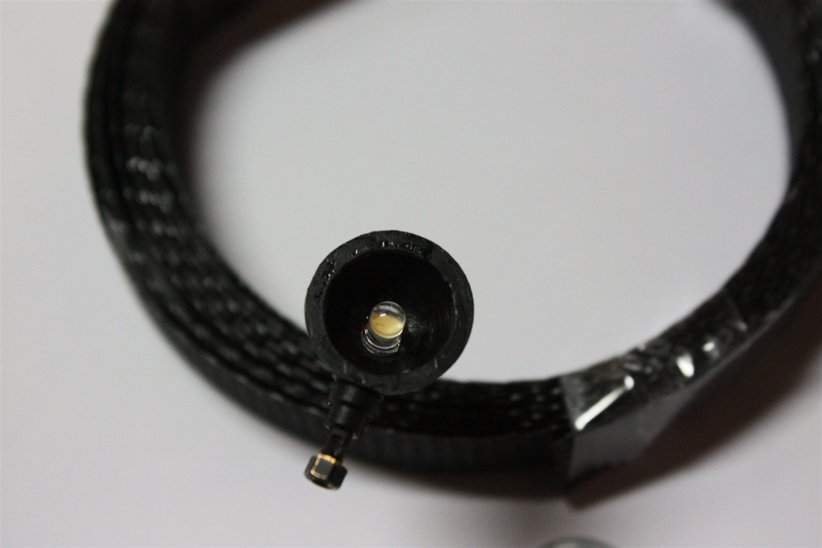

    Update : 204

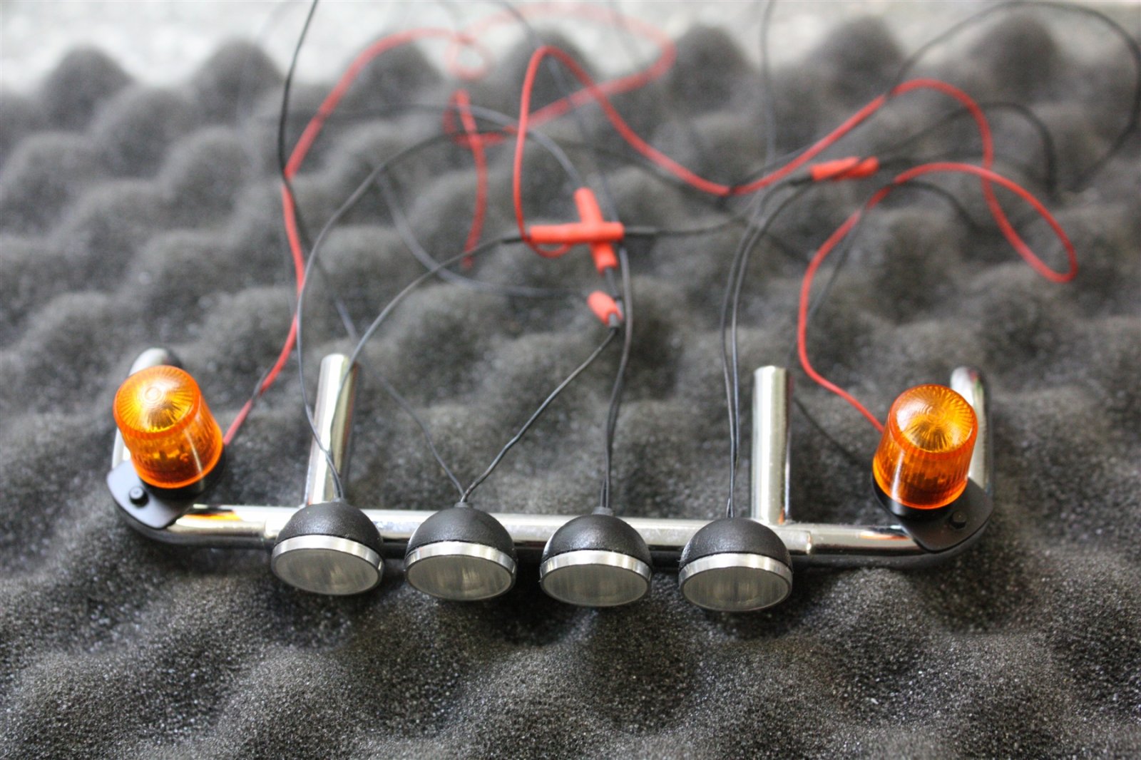

    Halo allemaal,
    Nu ben ik aangekomen bij het moeilijkste gedeelte van de Bouw van de Volvo F16 4 assige Zwaartransporttrekker.
    Het aansluiten van de Elektronica van de Volvo F16.
    Ik ben echt een nul op gebied van elektronica, dus dit wordt nog een dingetje ! :worship: :yes:

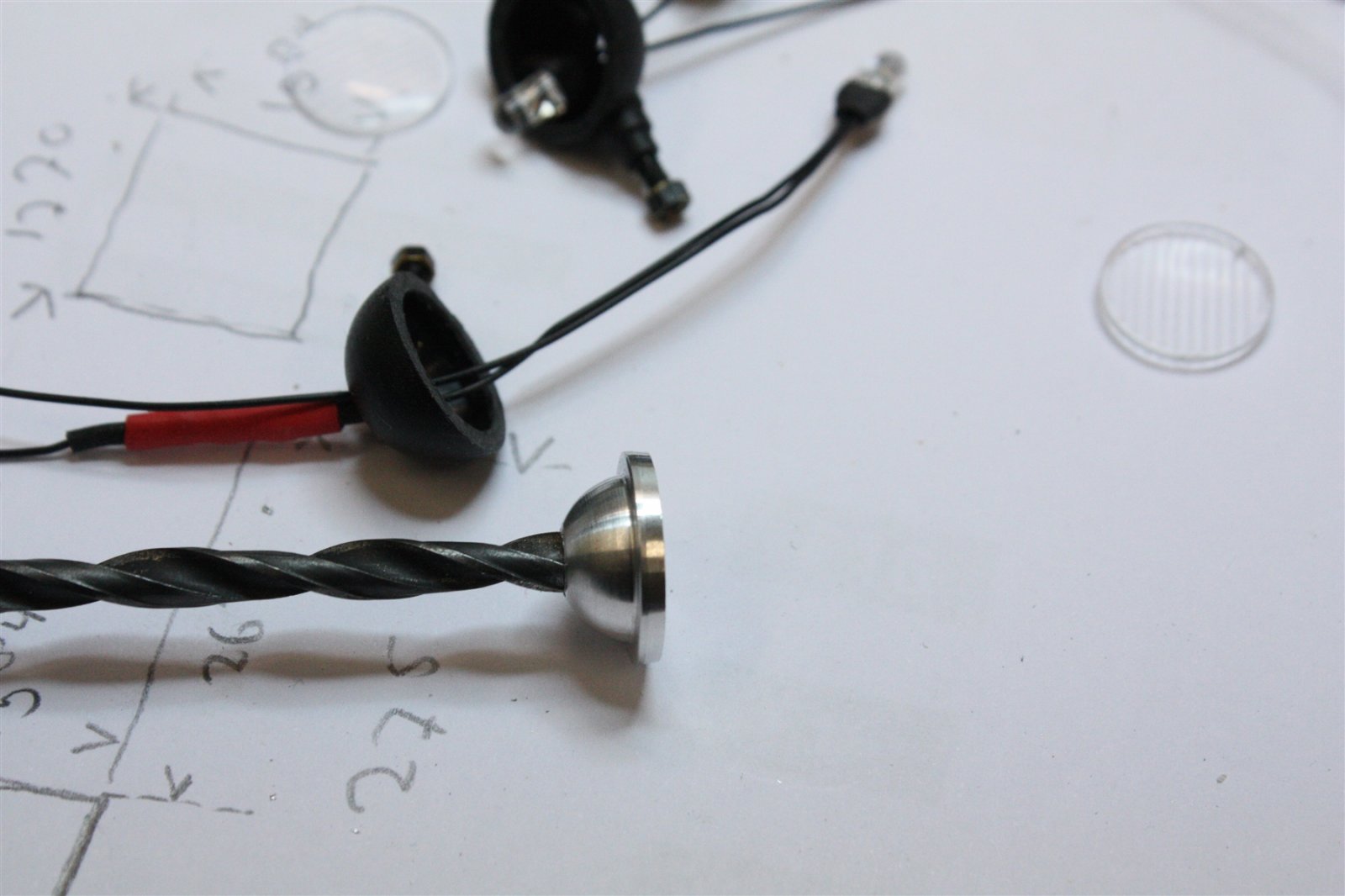

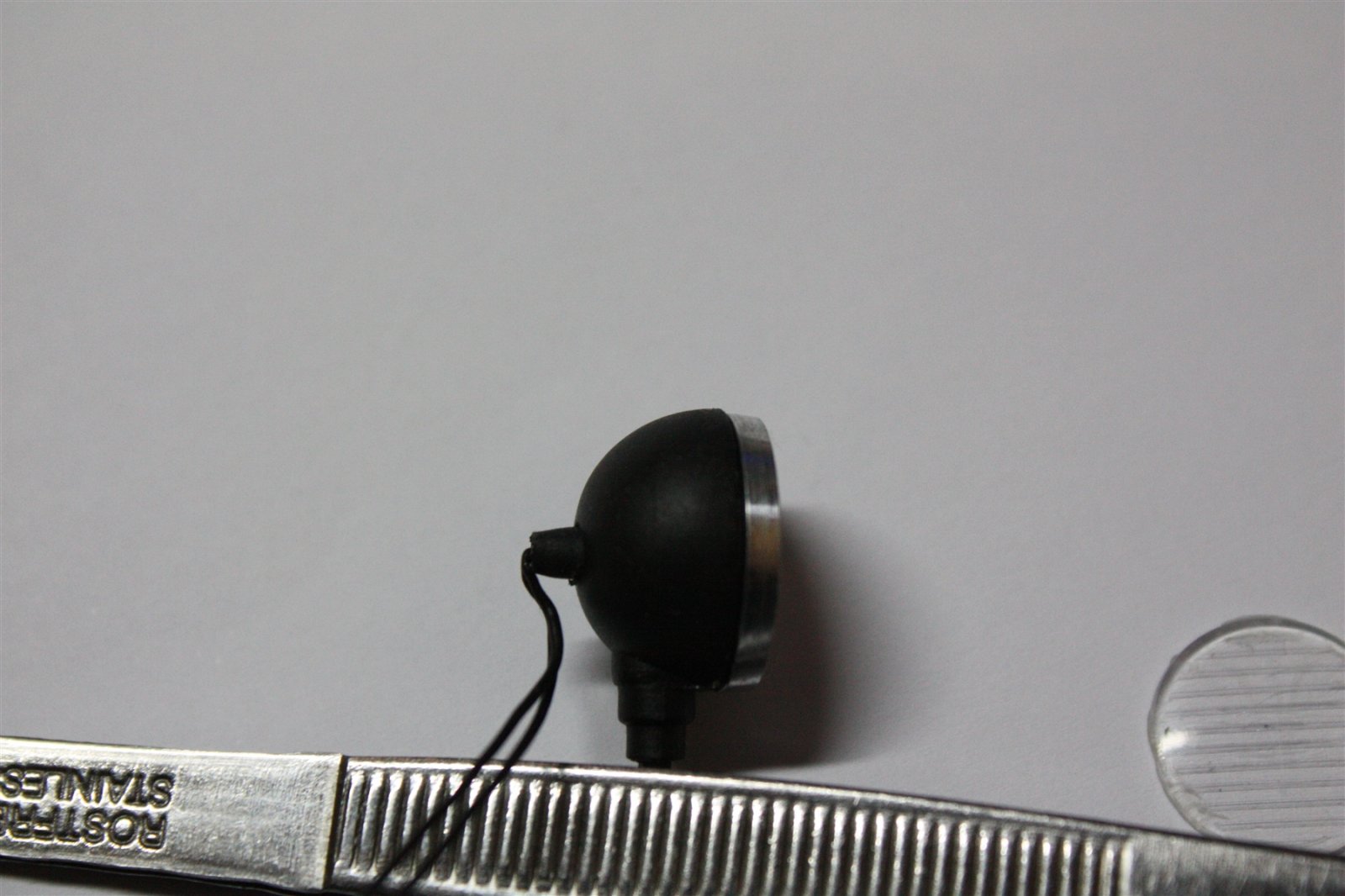

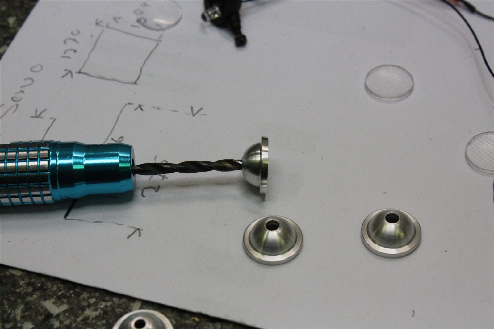

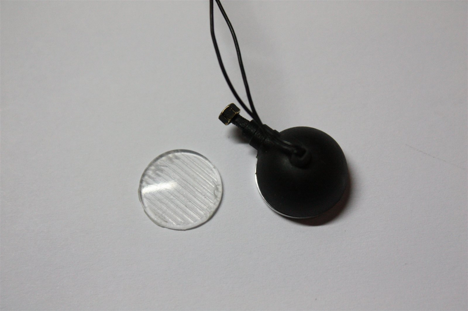

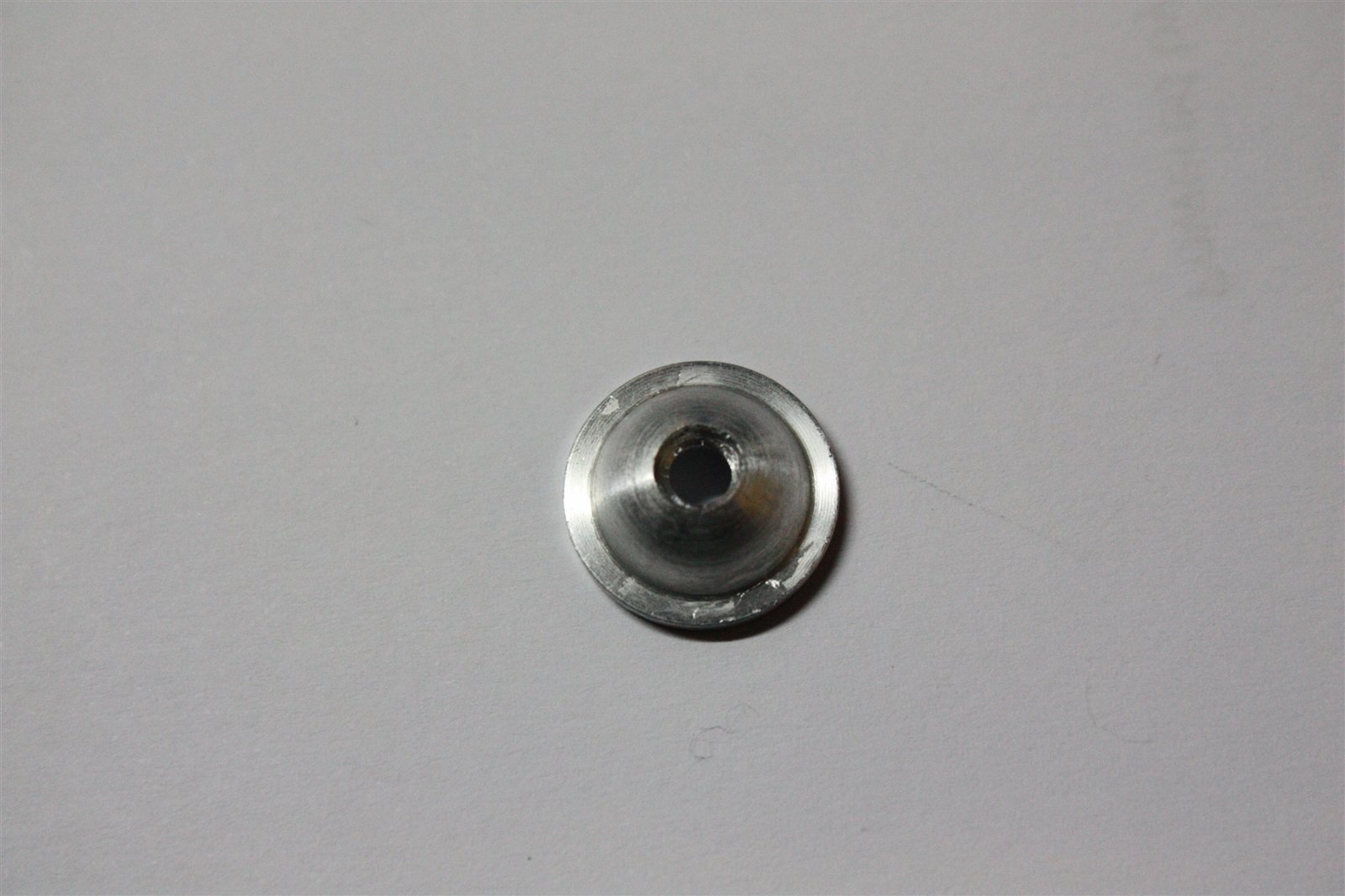

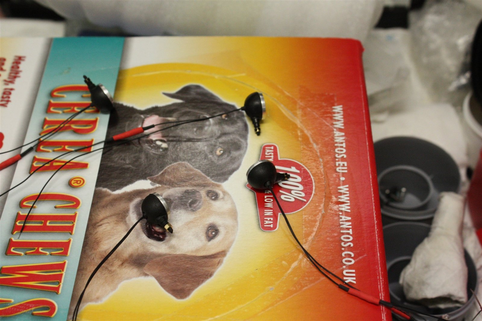

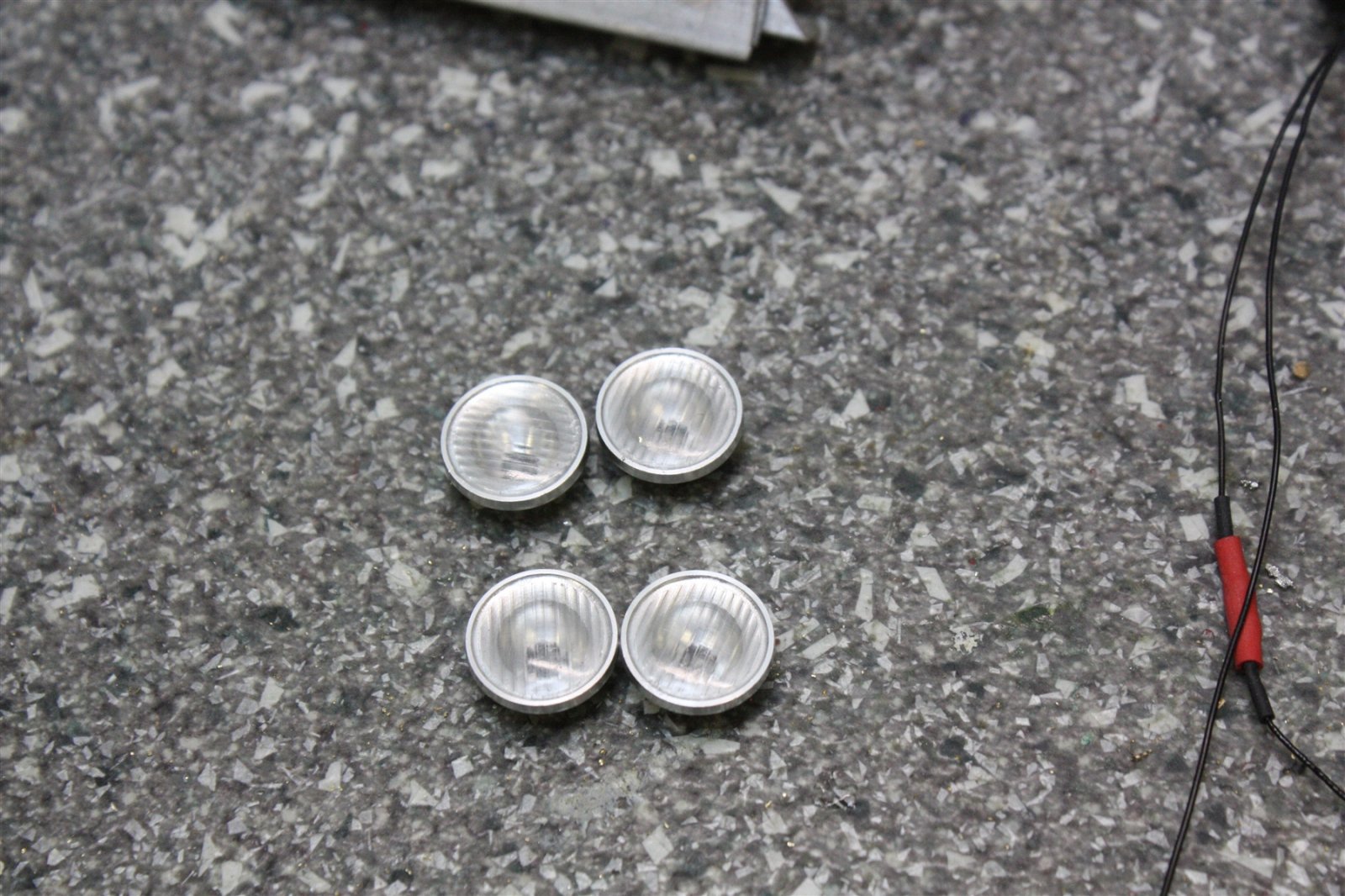

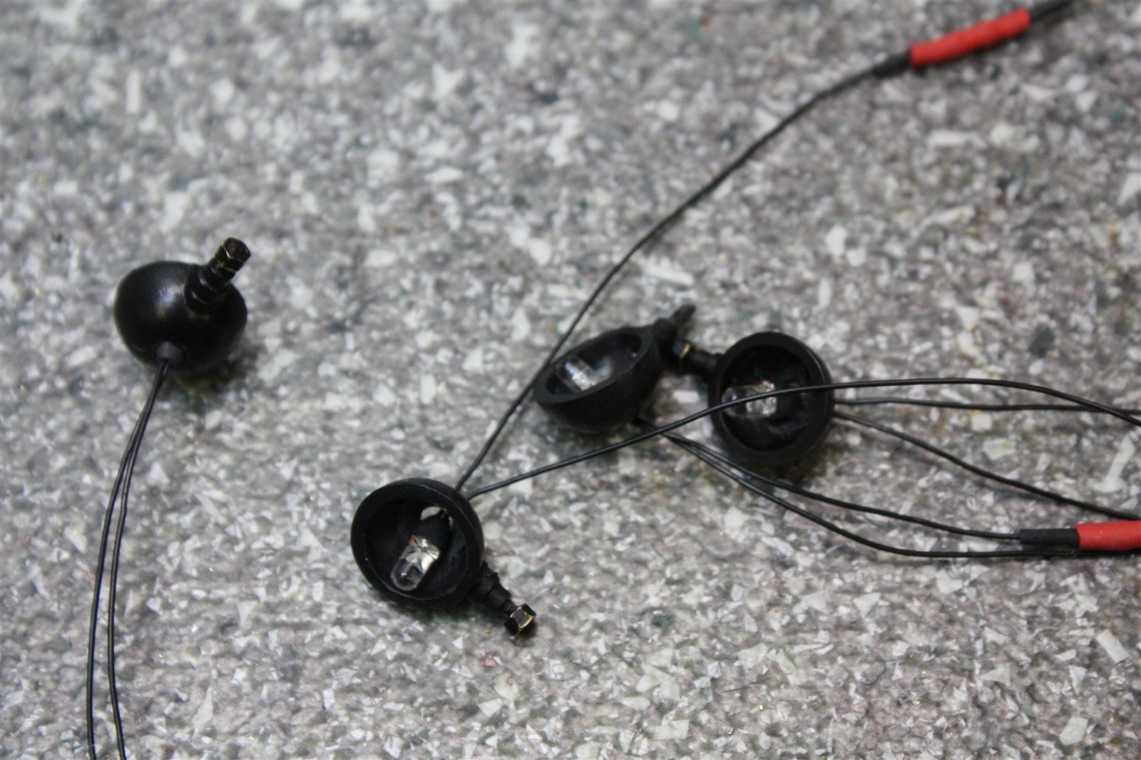

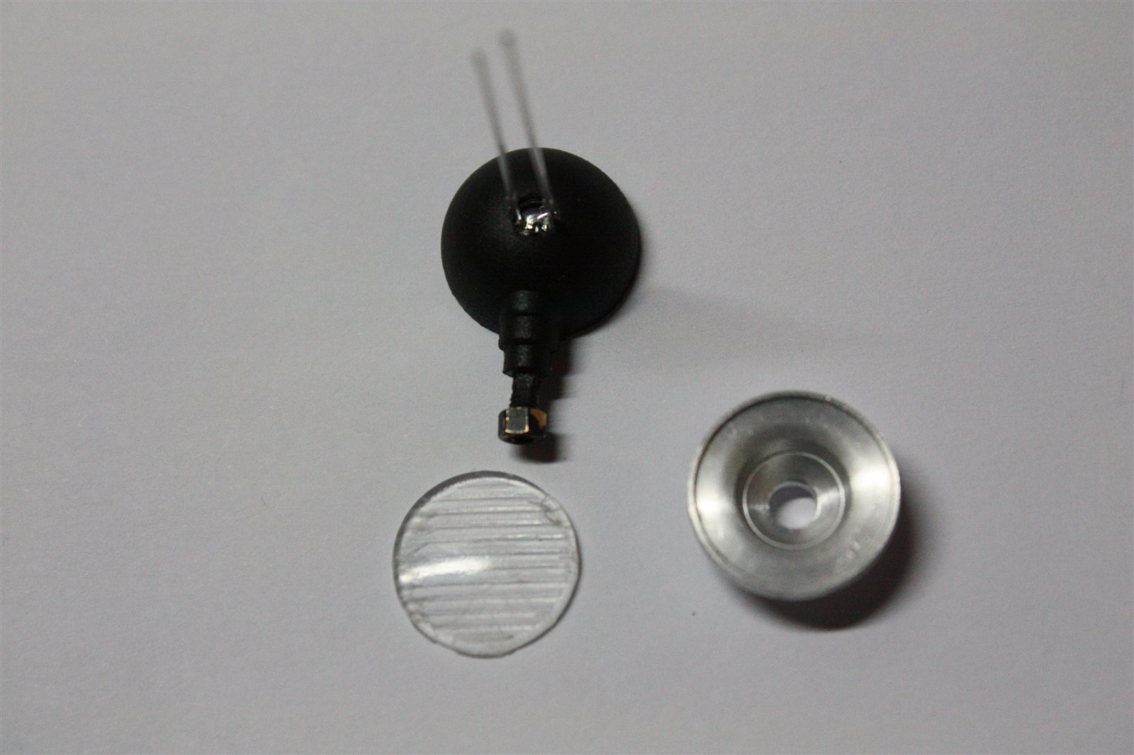

    Begonnen met het veranderen van de bestaande dak schijnwerpers van Veroma, die komen uit de Duitse rommelbak.
    In de aluminium reflectoren zitten 2mm gaatjes geboord, voor 12 volt lampjes, hier passen geen LED wit licht lampjes in, die zijn minimaal 3mm rond.
    De 12 volt lampjes geven totaal geen licht, meer gloeiende spijkers. :) :)
    De aluminium reflectoren uitgeboord naar 3mm rond, bovendien aan de achterkant nog met een 4 mm boor de aluminium reflector 2 mm diep ingeboord, zodat het LED lampjes dieper in de reflector past, omdat in de behuizing heel weinig ruimte is voor een LED lampje.
    In de behuizing een gaatje van 3mm geboord, zodat het LED lampje in de reflector en de behuizing past.
    Zie de foto's.

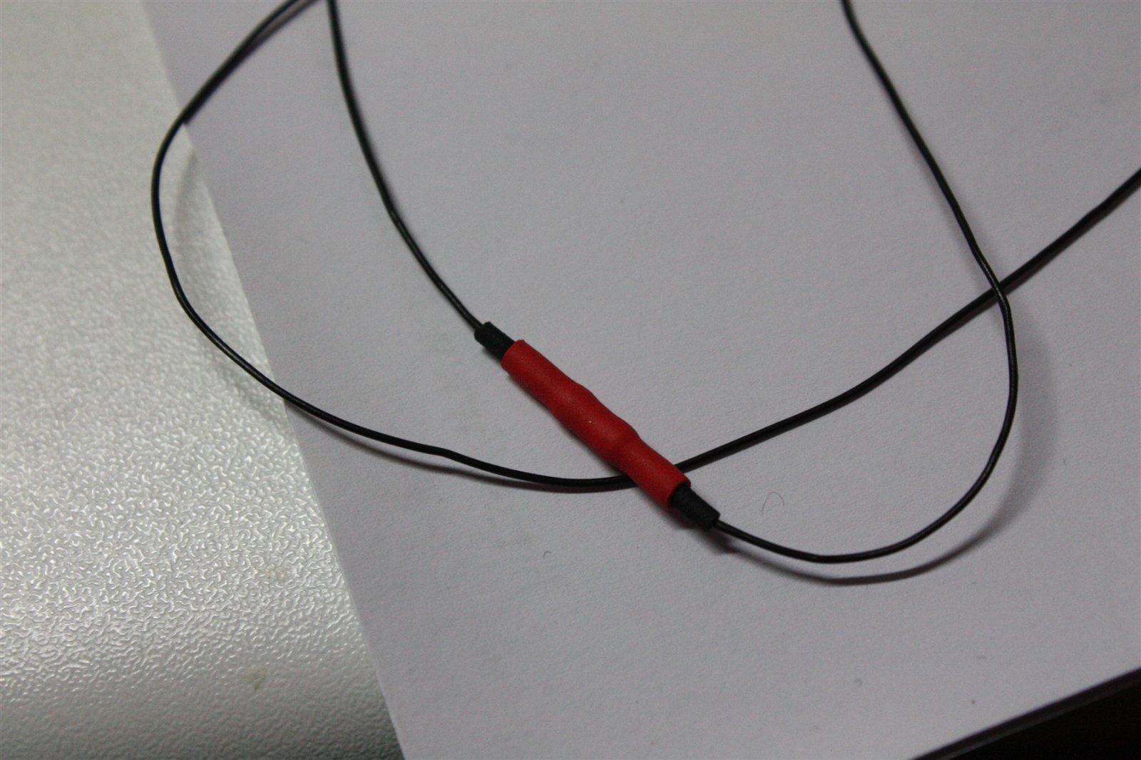

    De weerstandjes tussen de plus + van de LED lampjes gesoldeerd en afgewerkt, de plus + met een rood krimpkousje geïsoleerd.
    De LED lamp soldeer aanhechtpunten ingekort en de plus + en de min - draad aan de LED lampjes gesoldeerd en met krimpkousjes geïsoleerd.
    Zie met 4 mm boor de 2mm diepe boring van 4 mm in de Aluminium reflector
    Het LED lampje even gepast in de behuizing in de aluminium reflector.
    De LED lampjes gemonteerd in de behuizing en in de aluminium reflector gemonteerd.
    De LED lampjes in de behuizing gemonteerd.
    De lampglaasjes vastgeplakt op de aluminium reflectoren.
    Tot zover deze update.

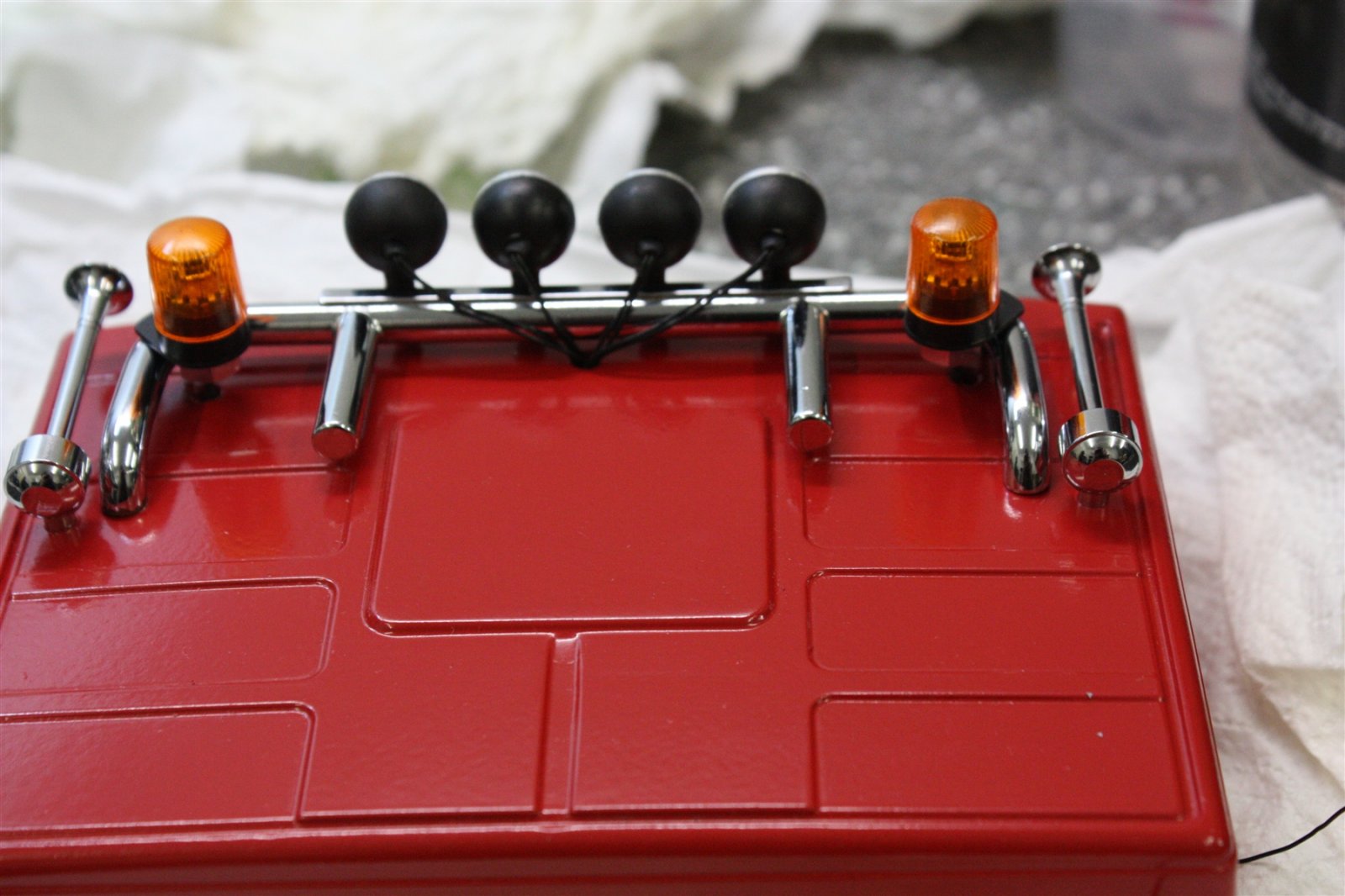

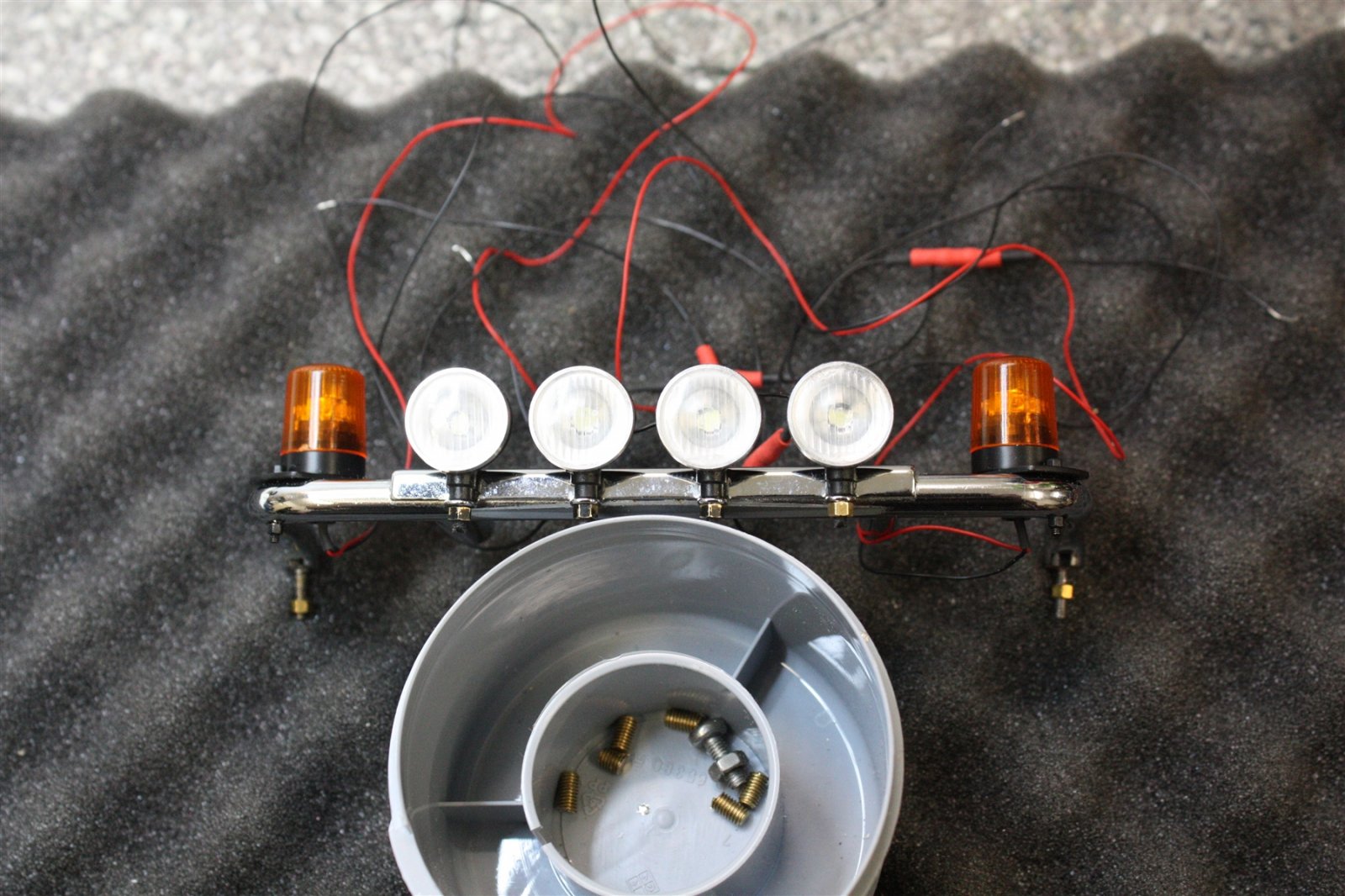

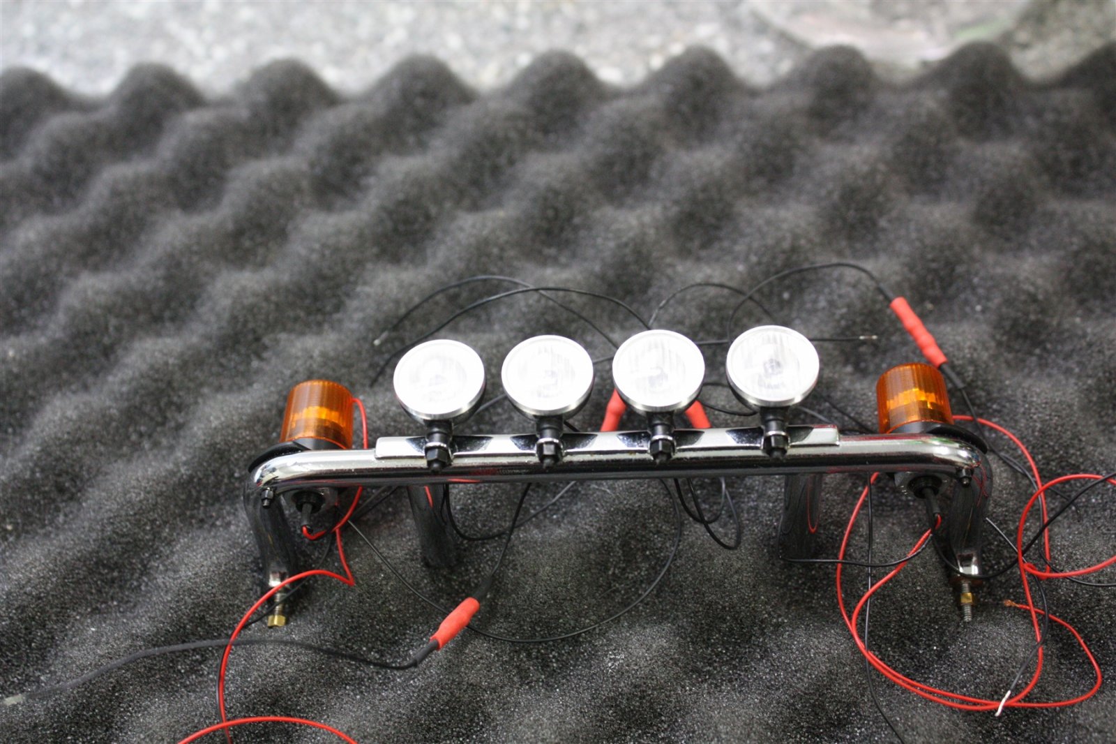

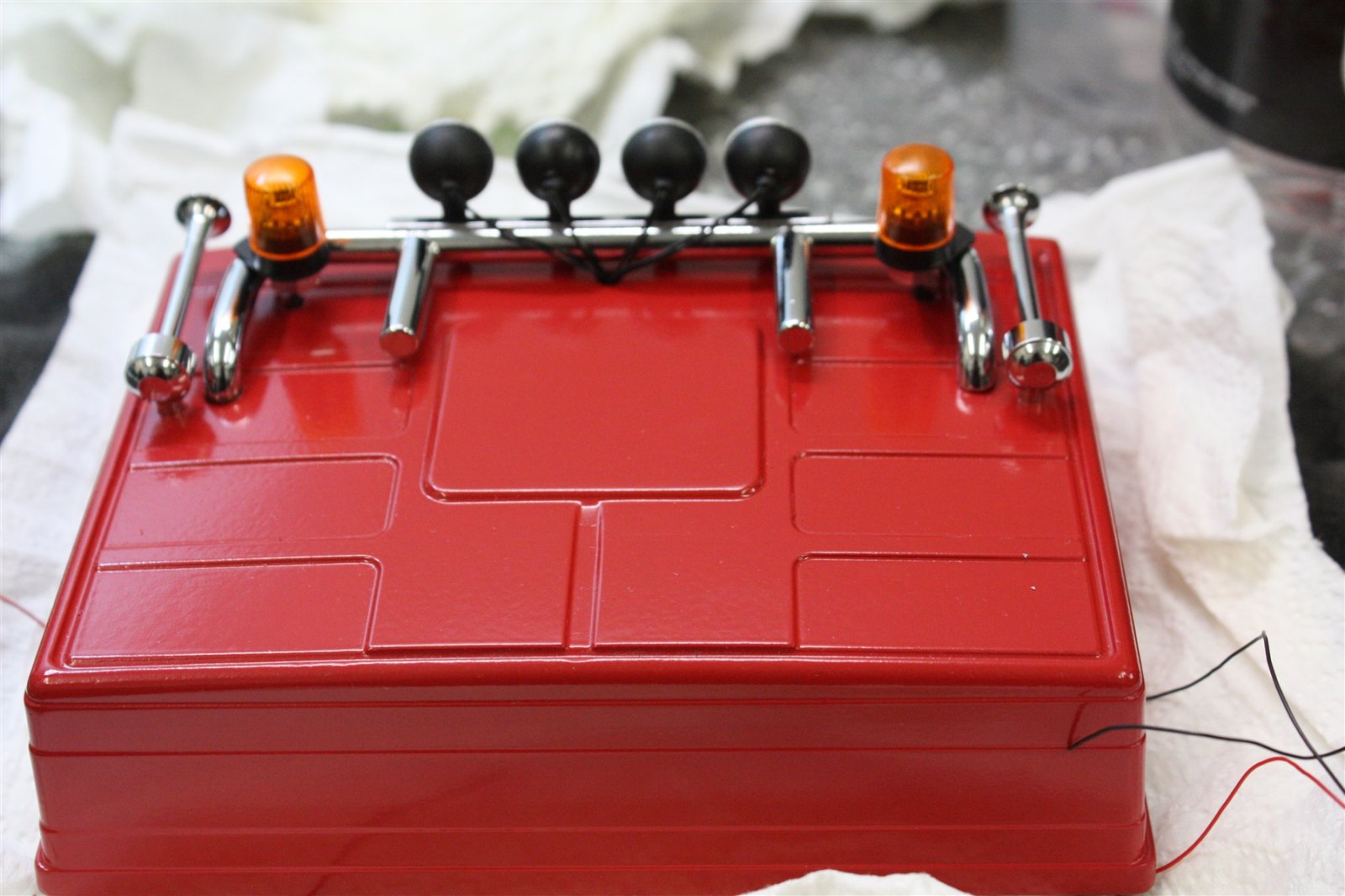

    Update : 205

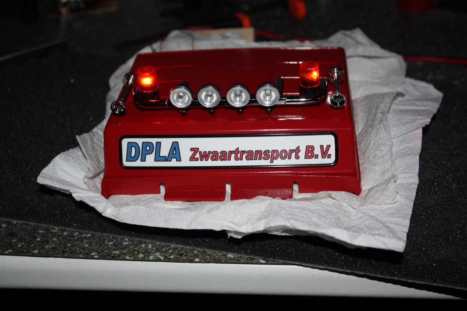

    Hallo allemaal,

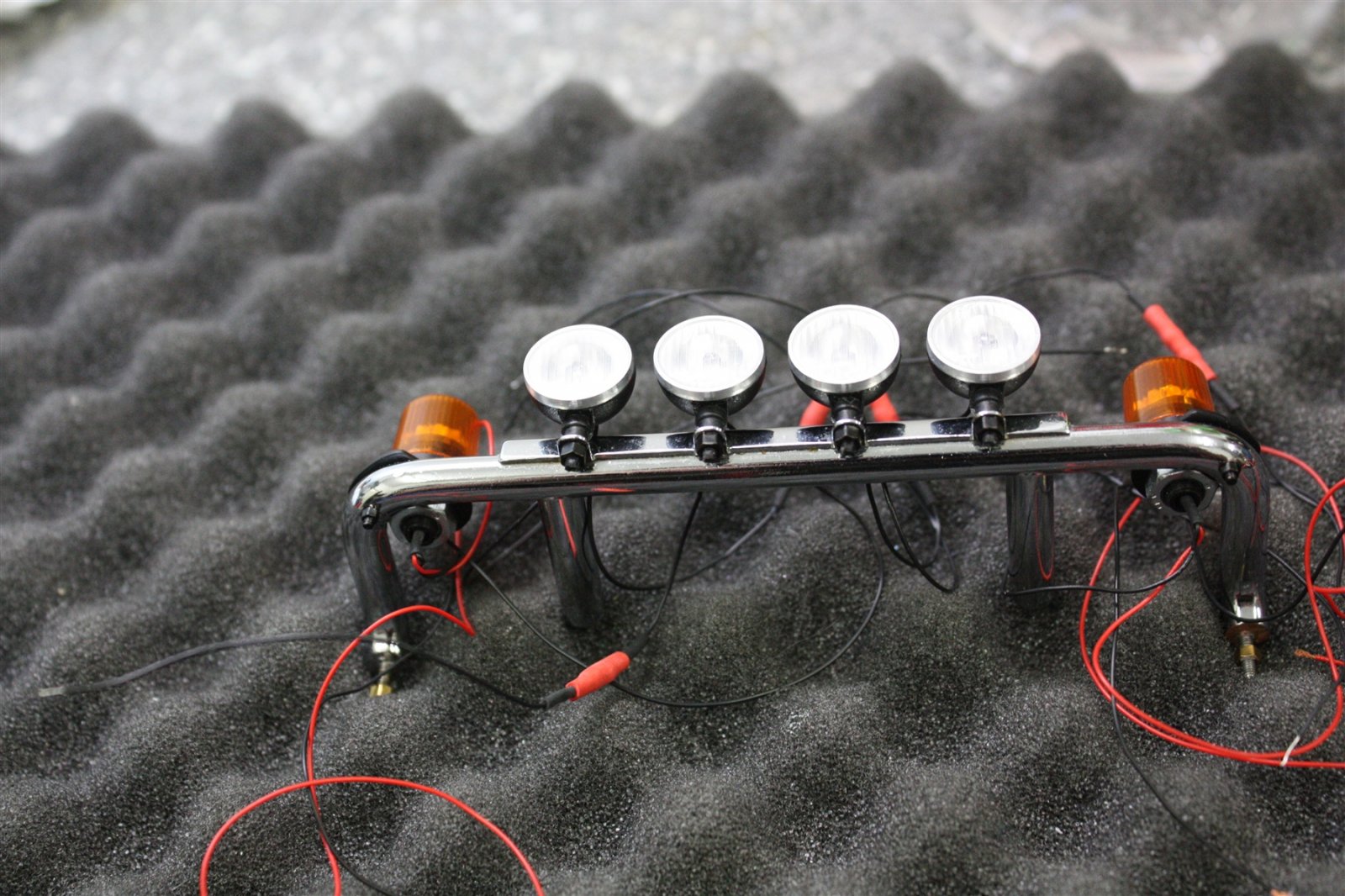

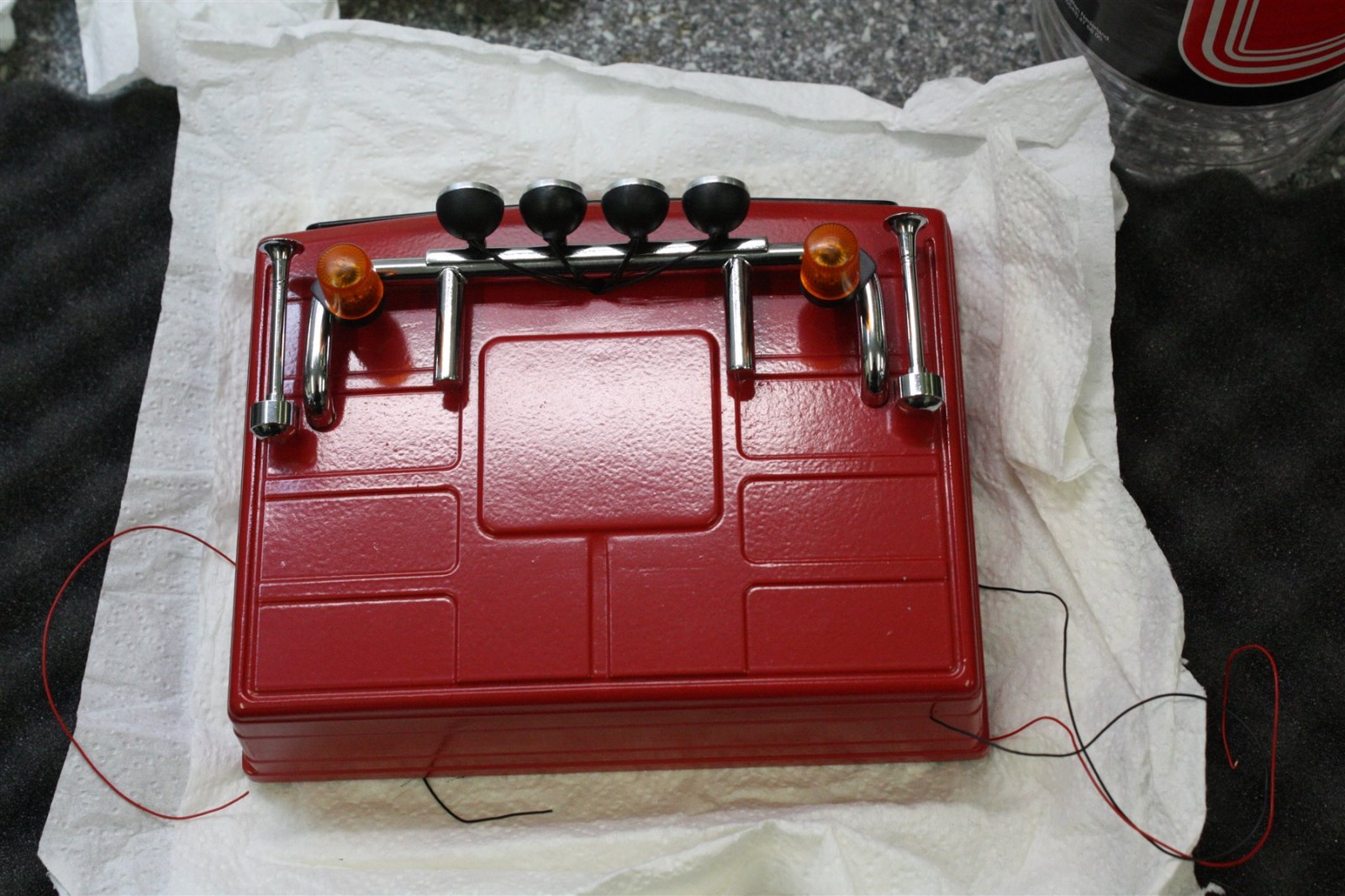

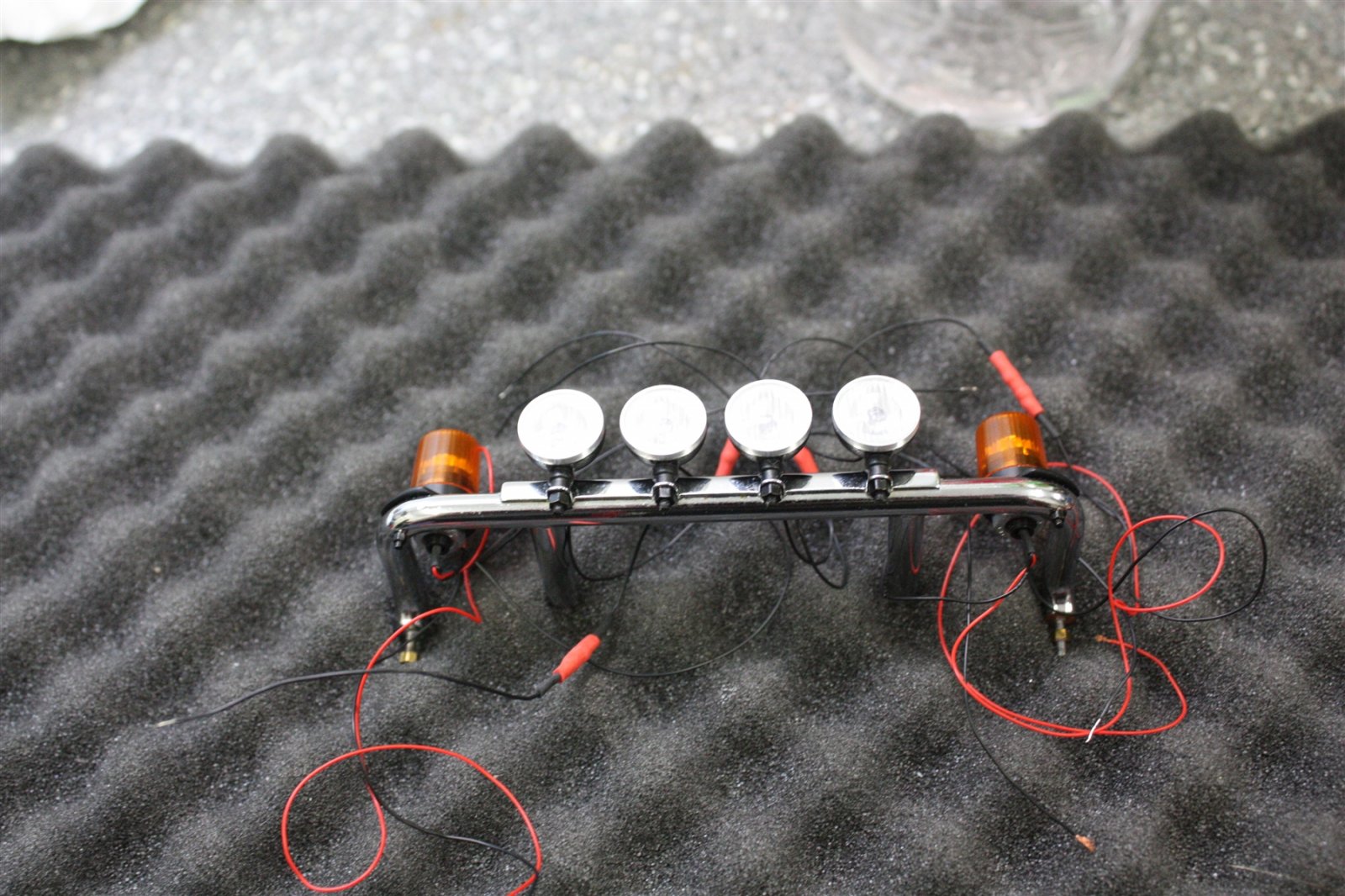

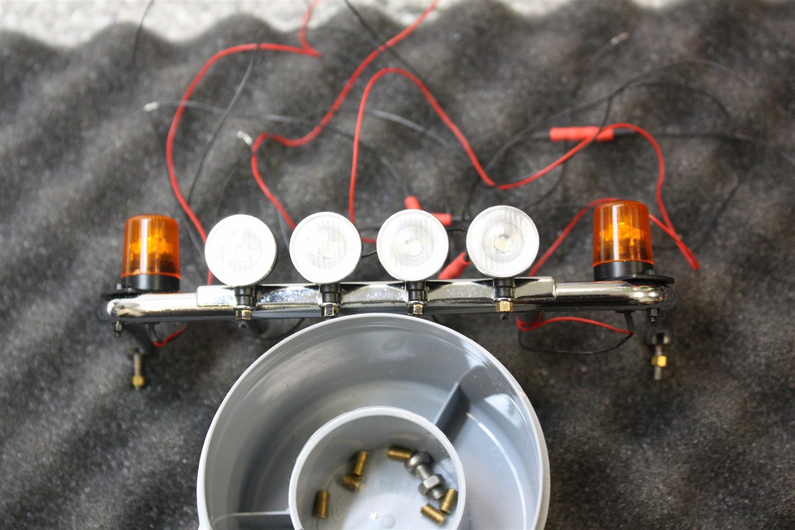

    Verder gegaan met de schijnwerpers.
    De aluminium reflectoren met de lampglaasjes vastgelijmd aan de behuizing van de schijnwerpers.
    (weer veel te veel foto's gemaakt)
    De 4 schijnwerpers gemonteerd op de verchroomde dakschijnwerperbeugel.
    Tevens de 2 Pistenking zwaailichten gemonteerd
    De vier M2 moertjes van de 4 schijnwerpers weer mooi zwart gemaakt, deze moertjes waren beschadigd met het monteren van de schijnwerpers op de dakschijnwerperbeugel.

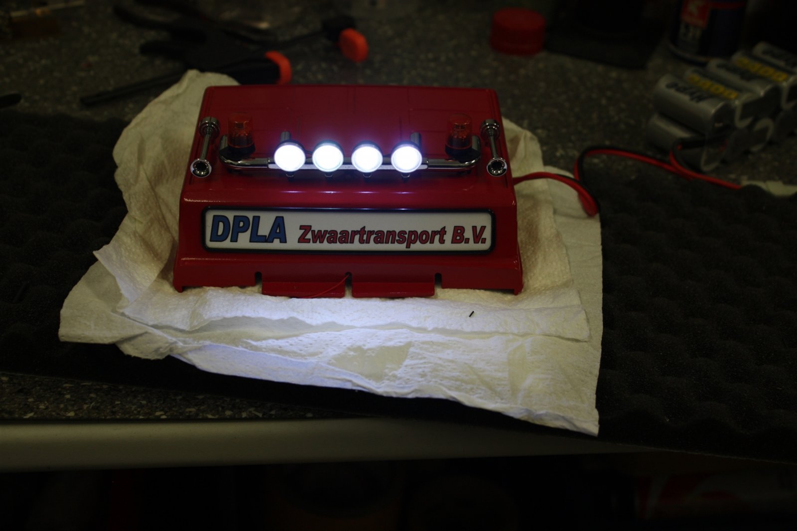

    Update : 206

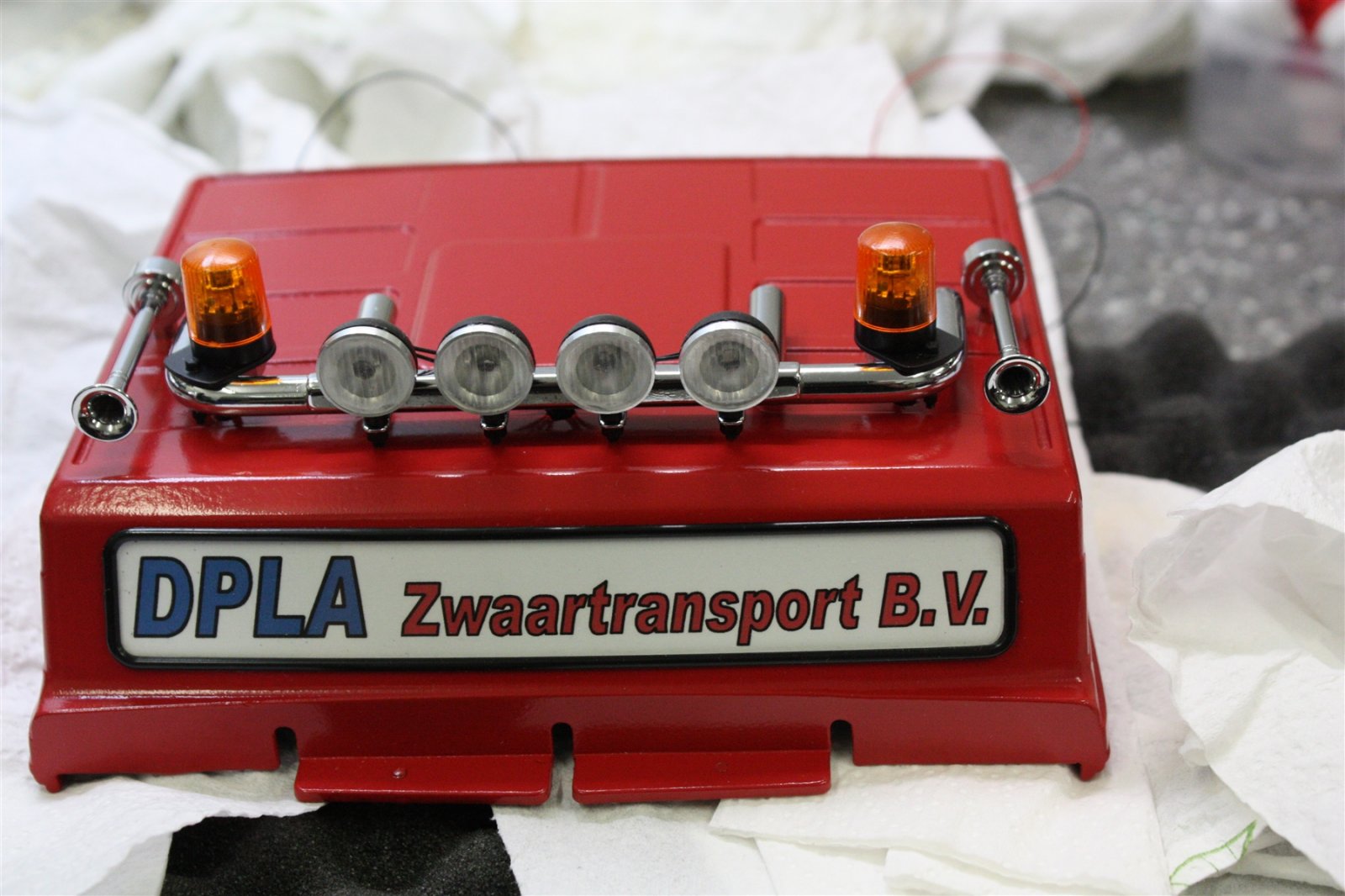

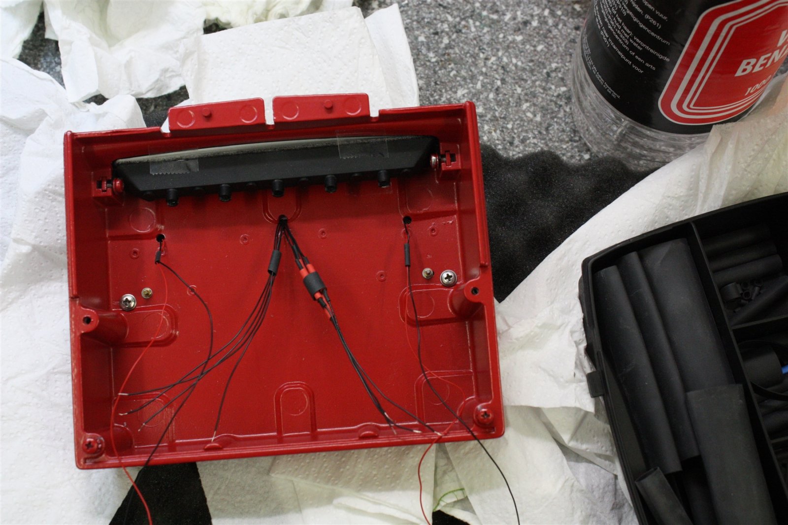

    Hallo allemaal,

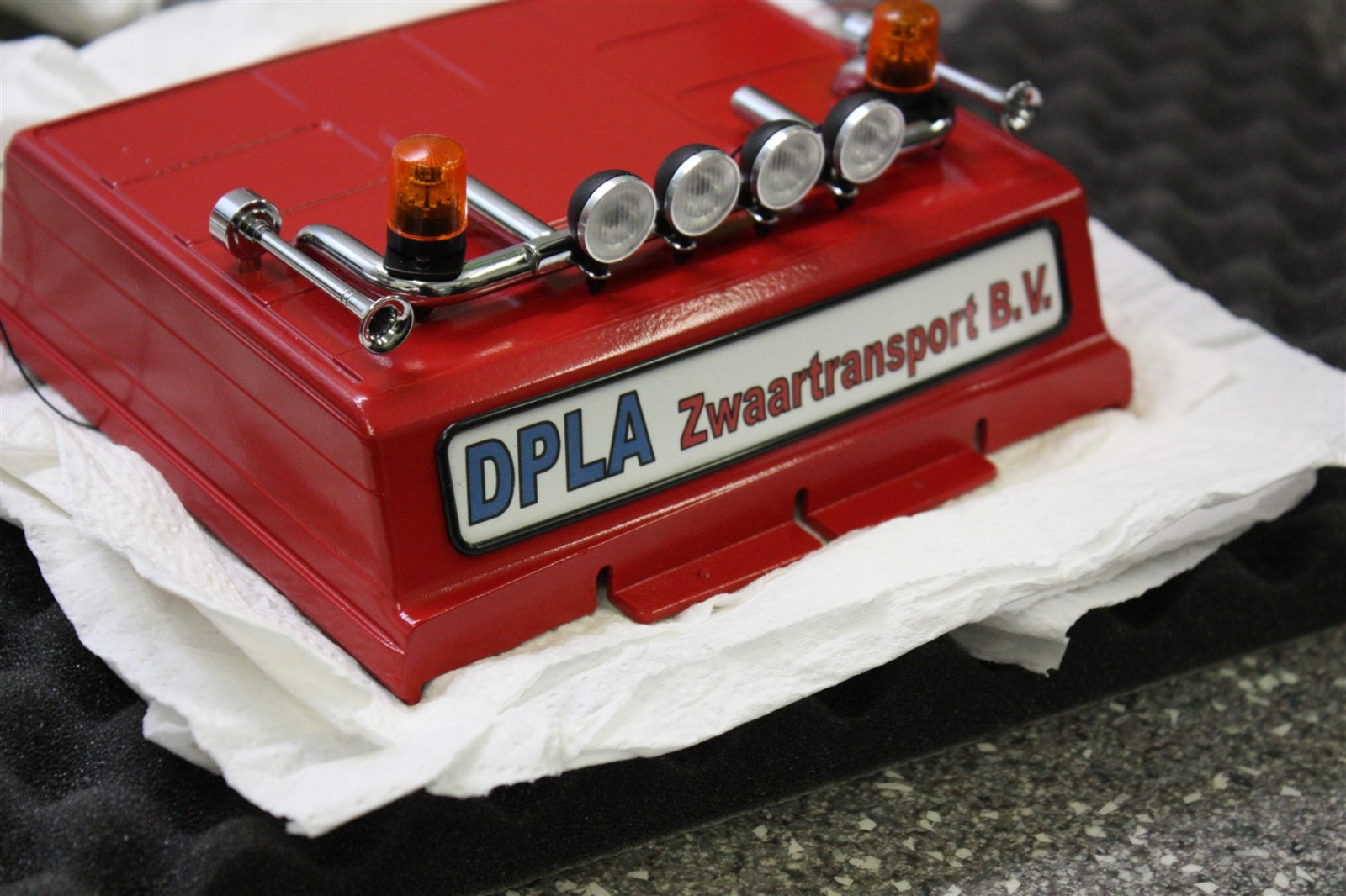

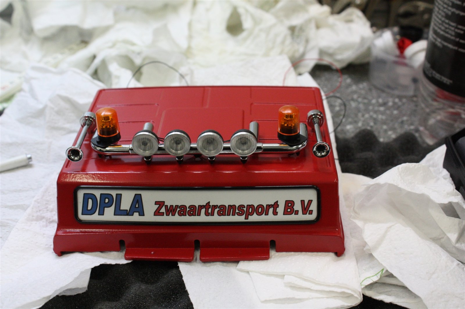

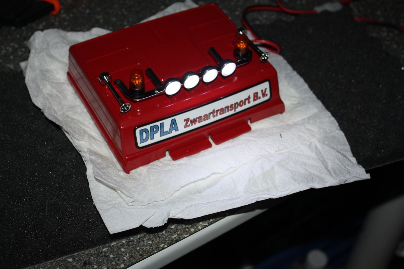

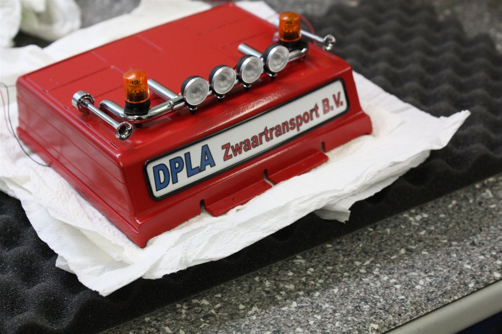

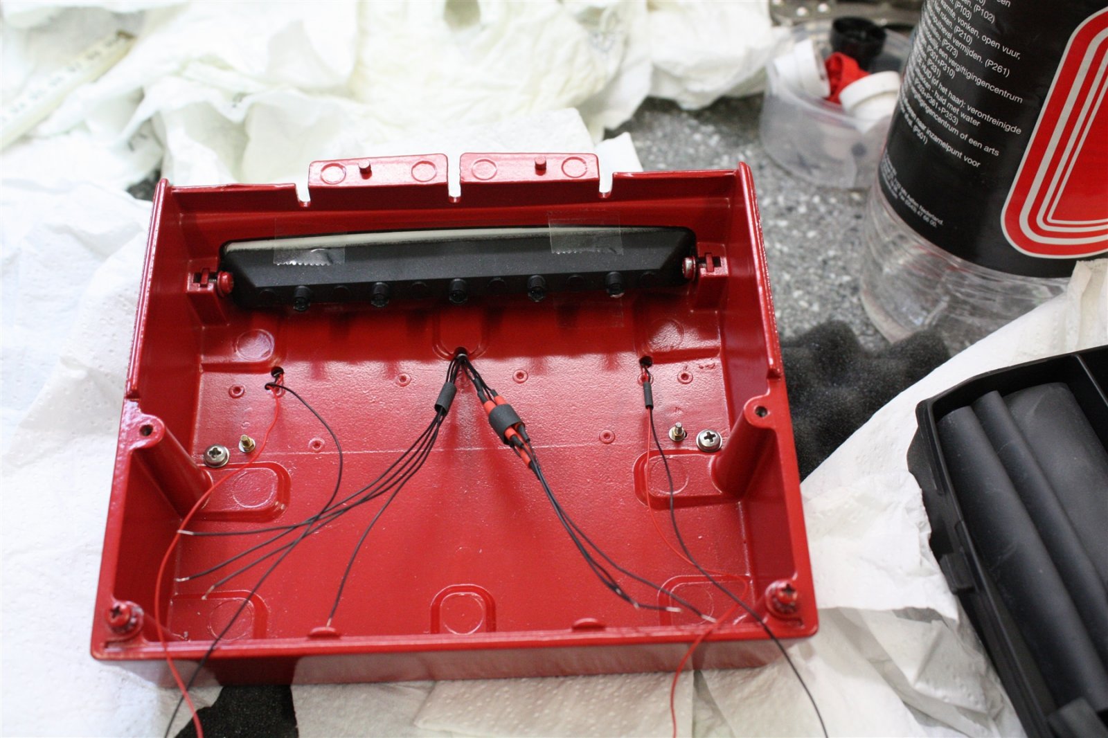

    De schijnwerpers met de daklampenbeugel op het Globetrotter dak van de VOLVO F16 gemonteerd.
    De lichtbak aan de binnenkant tijdelijk even met 2 plakbandjes vastgeplakt, deze lichtbak wordt straks vastgezet met het zelfgemaakte messing binnendak.
    De 5 LED lampjes moeten ook nog gemonteerd worden in de lichtbak.
    (weer te veel foto's gemaakt)

    Update : 207

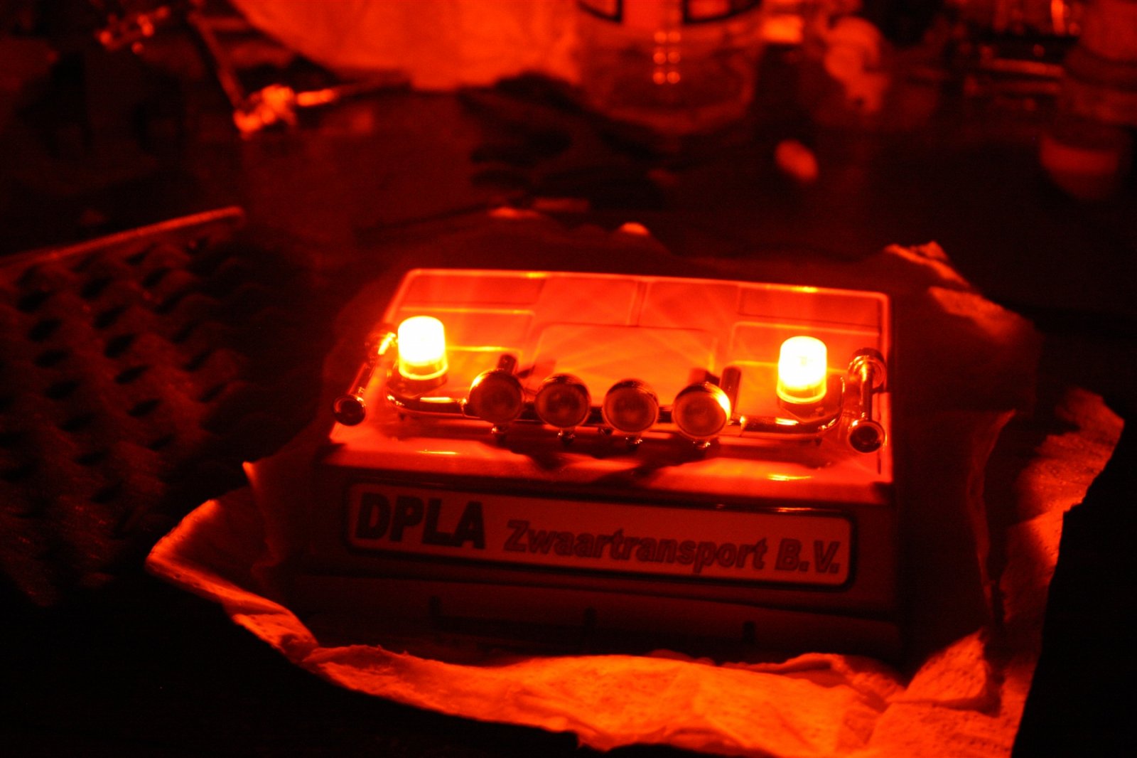

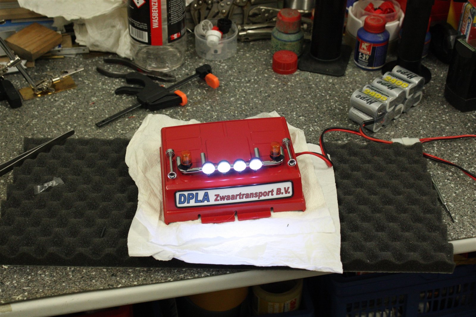

    Hallo allemaal,

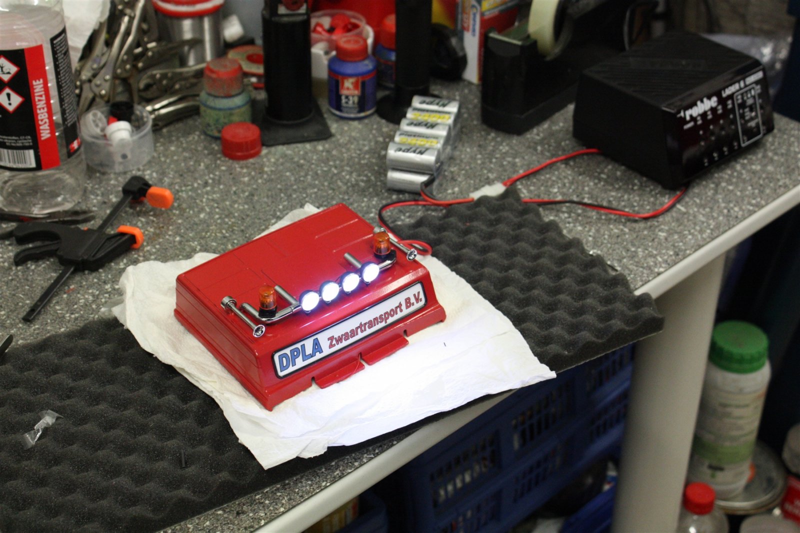

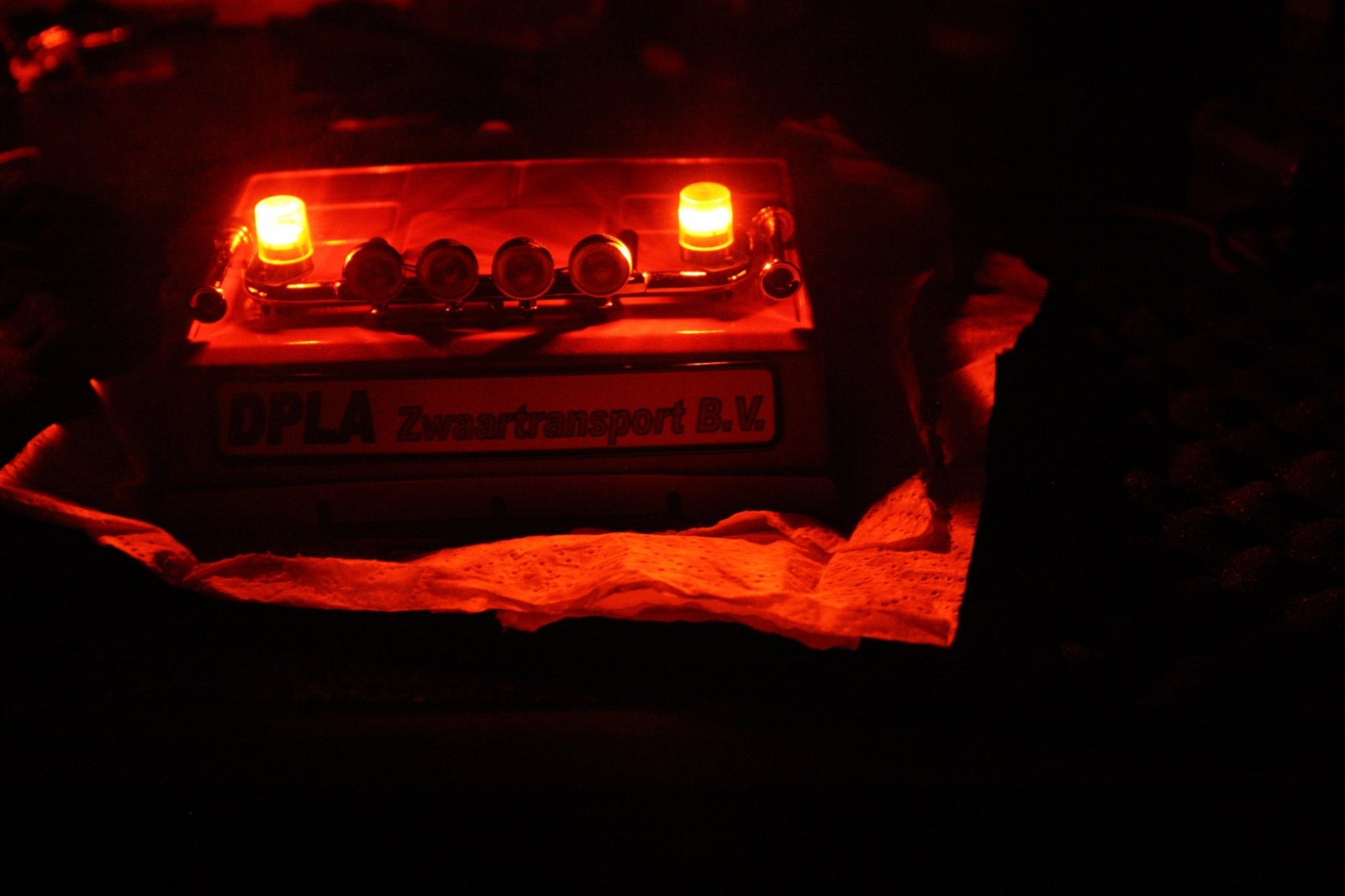

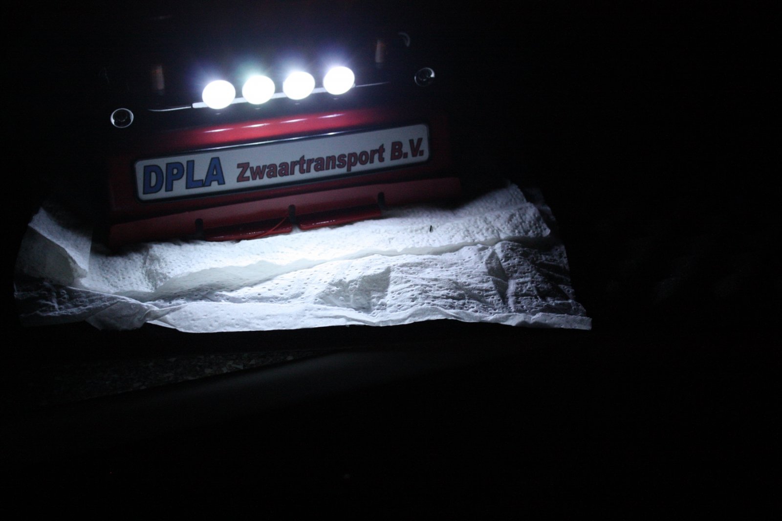

    Op speciaal verzoek van Luchard. :yes: :) :)

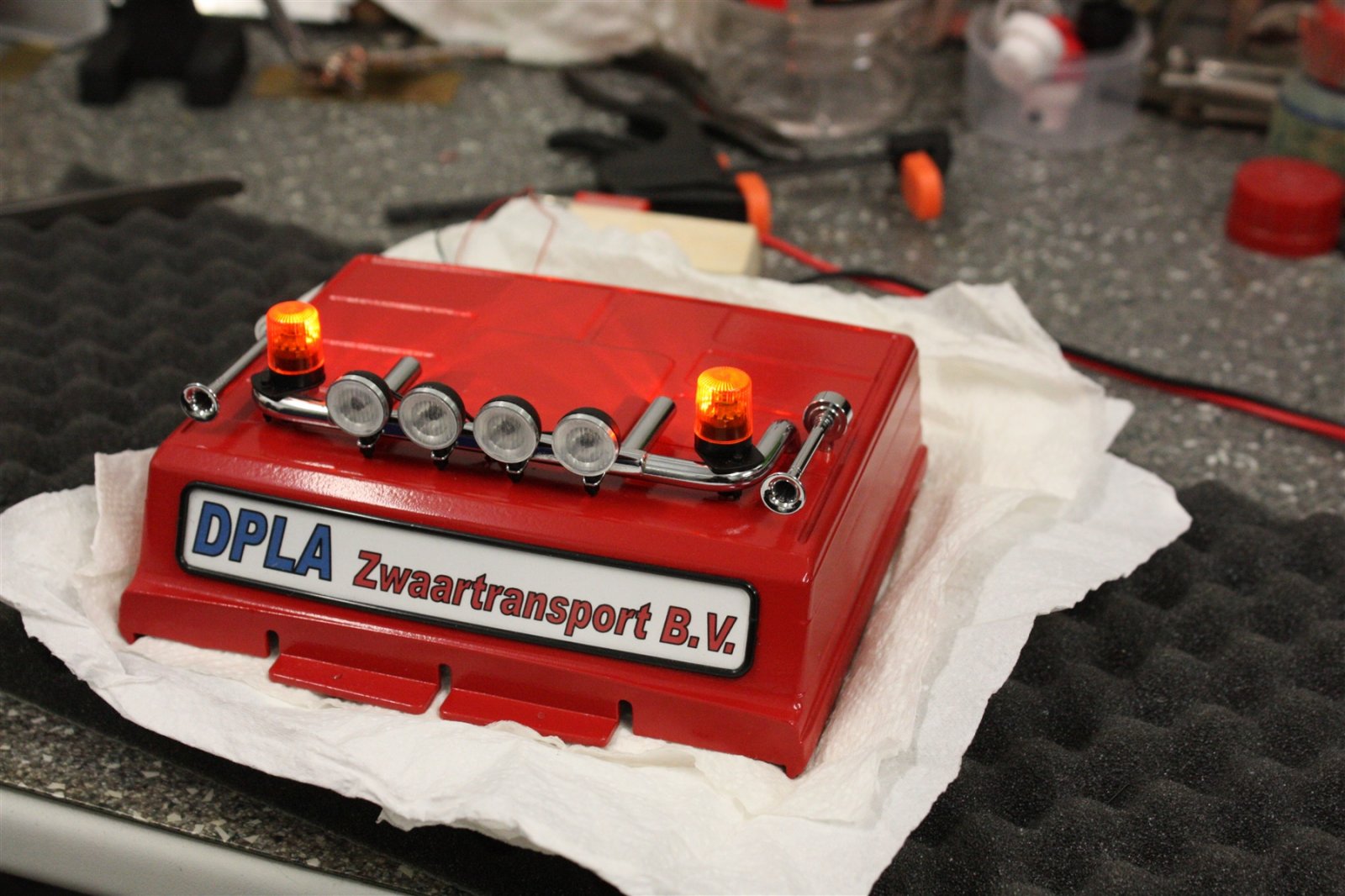

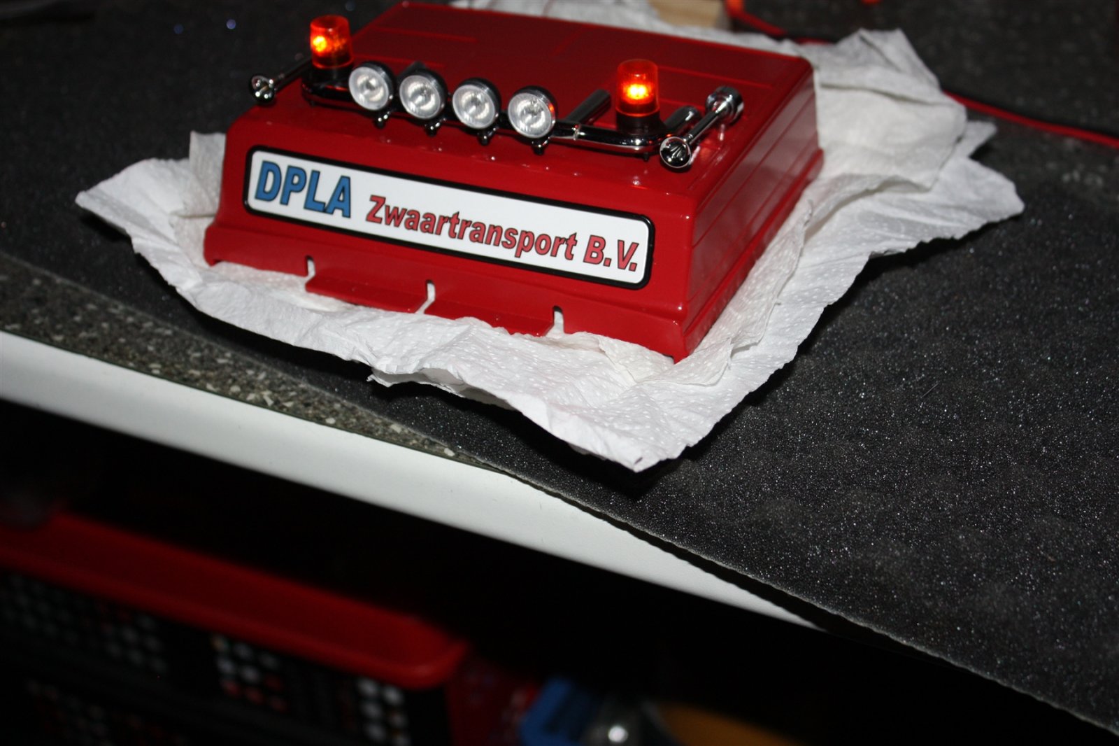

    De brandende schijnwerpers en de zwaailichten.
    Weer veel foto's gemaakt.
    De brandende en draaiende zwaailichten.
    Altijd lastig om mooie foto's te maken in het donker.
    De brandende schijnwerpers.
