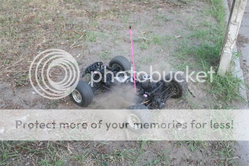

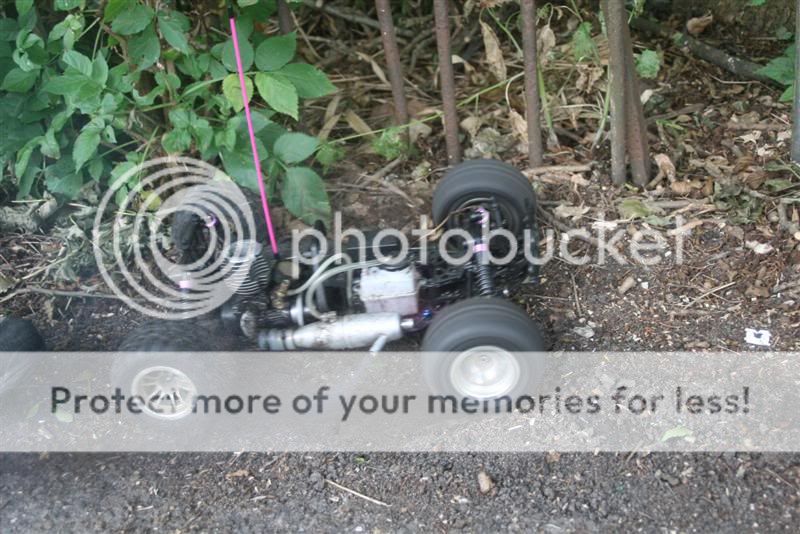

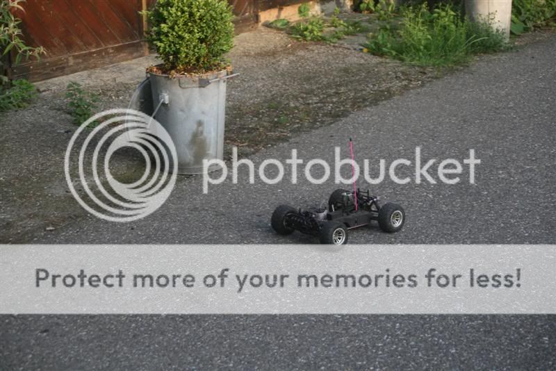

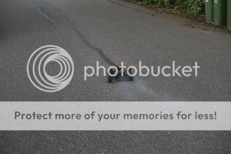

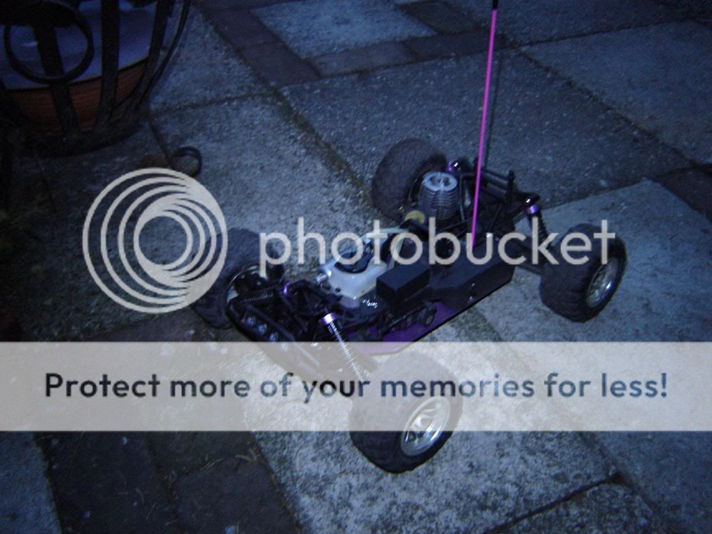

Enkele foto's, helaas bij zaklantaarnlicht gemaakt dus wat donker en korrelig.

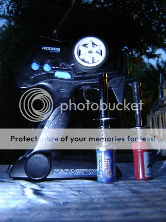

1x AB en 2 gloeistarters, 1 nieuwe 3000mAh en een rode die ik erbij kreeg.

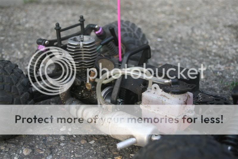

Bij de eerste starts thuis, liep ie wel maar zodra je gas gas verzoop ie, hij sloeg af en na een paar keer herhalen liep er vanalles uit de uitlaat.
Daarna de carb iets bijgesteld en toen liep ie in één slag trekken, en hij bleef ook netjes lopen. Morgen nog eens goed afstellen.
Toch heb ik nog enkele vraagjes.
Zodra ik rem, slaat direct het motortje af, ook stilstaand. Als ik het luchtfilter eruit haal, zie ik bij de rembeweging ook de luchtinlaat volledig dicht draaien.
Hoort dit? Of moet ik nog wat afstellen aan de servo/carburateur?
Stationair loopt ie verder prima, op de afstandsbediening kan ik het 'midden' van de servo een beetje verstellen, en zo kan ik hem iets rustiger laten lopen, ook dit gaat goed.
2e vraagje;
Bij het wegrijden lijkt de koppeling nogal te slippen. Veel gas geven resulteert in een erg hoog toerental en een auto die niet zo heel vlot op gang komt. Ook klinkt er nog een gierend geluid als typisch iets wat slipt. Dit word hoger naar mate de auto sneller rijd, verdwijnt als ik het gas los laat. Is de koppeling bij te stellen of is het beter die te vervangen?
Ik ben geen hardrijder, meer offroad en daar hoef ik geen 60.
Is er ook een zuinige afstelling mogelijk? Minder hard dan en dan minder verbruiken ofzo, zou gaaf zijn
