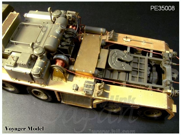

    Ja het klinkt misschien een beetje raar, messing op plastic lijmen.
    Misschien is het met een plaatje wat duidelijker, wat op het plaatje staat is de bedoeling.

    Ik kan op de foto niet goed zien wat er nou van plastic is, maar secondenlijm maakt doorzichtig plastic dof. Vandaar die Canopy-lijm die gebruikt wordt om bijvoorbeeld cockpitraampjes mee vast te zetten. Als dat geen punt is dan kan secondenlijm prima werken.
