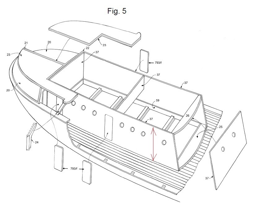

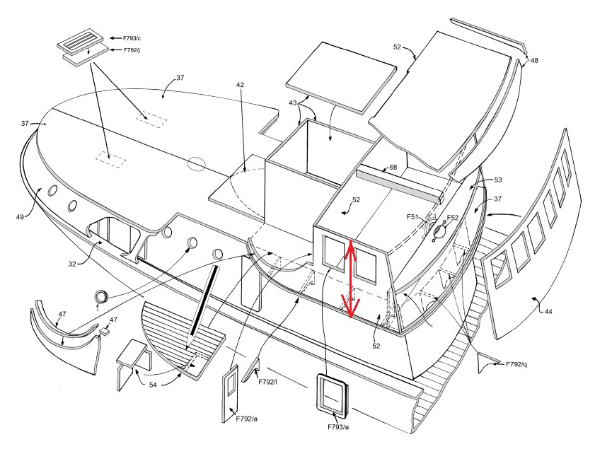

Zijn er modelbouwers die deze originele boot gebouwd hebben en mij de maten door willen geven van het kajuit zie foto's zie rode pijl foto 1 Zie rode pijl foto 2 Voor de rest denk ik er wel uit te komen Bij Voorbaat Dank
Harry, Schat de hoogte op foto 1 op 50 mm en op foto 2 40 mm. Maar ongetwijfeld zal iemand dat even voor je willen meten. Vond nog een gedeelte van een bouwverslag, compleet met foto's. Vraag anders even aan forumlid kockmans. Hij heeft er eentje. Gr. Klaas. https://wenzelswharf.wordpress.com/2011/07/01/the-nordkap-476-part-39/
