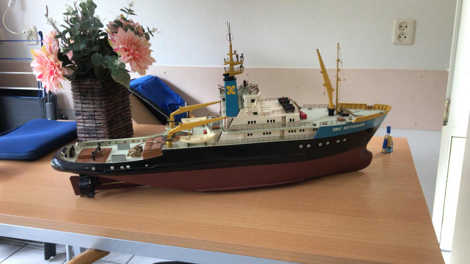

    hallo, ik heb een paar dagen geleden een mooie boot op de kop kunnen tikken tevens mijn eerste boot. Maar nu loop ik tegen een paar puntjes aan. De boot ligt aan de achterkant veelste hoog. Er moet best wel wat gewicht in om hem goed op de waterlijn te krijgen. En mn andere vraag is. Hij lekt wat water bij de schroef assen.
    Dus kortom,
    Wat voor gewichten gebruiken jullie?
    En hoe kan ik mijn schroefas waterdicht maken?
    Alvast bedankt!

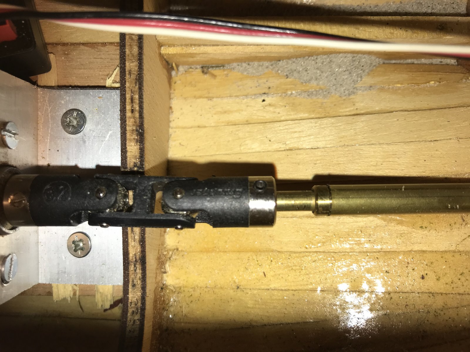

    Dit zijn mijn assen. De donkere vlekken die je in het moteruim ziet dat is epoxy.

    Christiaan, Het lijkt ook wel dat ik zand zie liggen. Als dat zo is, dan maar gauw met de stofzuiger er in. En zie ik vet aan de koppeling? Is niet nodig. Als ze herrie maken dan is de uitlijning niet optimaal, maar is met deze dubbele kruiskop geen probleem. Probeer wel een paar stelringen te pakken te krijgen en zet die op de as tegen de kokers, zoals beschreven. Nu trekken bij achteruitslaan de assen aan de koppelingen en bij vooruitslaan andersom. En dat geeft ook herrie en slijtage. De BB schroefassen zijn geen topkwaliteit, maar zie als je de boel goed monteert en smeert voorzie ik geen problemen. Trek één keer per jaar de assen en vul de uierzalf aan. Door de waterdruk schuift er steeds een heel klein beetje vet naar binnen Daarom is het belangrijk dat de as axiaal goed opgesloten is. Je zou aan de binnenkant van een plastic dop (weggooifles) per as een kapje over de stelring kunnen maken. Dan slingert het vet niet tegen de wand van de machinekamer. Succes ermee! Gr. Klaas.

    Aah oke bedankt voor de verdere info klaas. Er ligt inderdaad een beetje zand in het schip omdat de vorige eigenaar het schip heeft uitgelood met zakjes zand. Dit ga ik veranderen voor lood.
