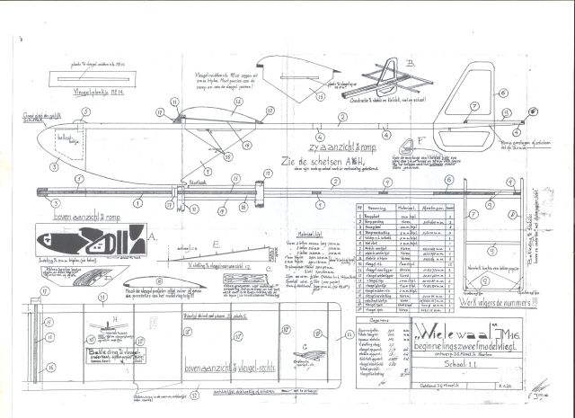

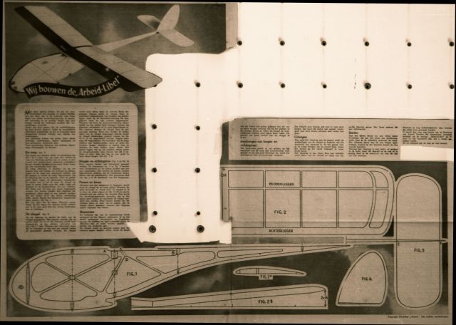

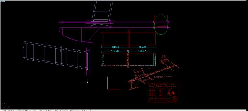

    Was in eerste instantie begonnen met tekenen aan de Arbeid Libel.
    Maar dat gaf wat onduidelijkheid en wil eerst de tekst proberen door te nemen.

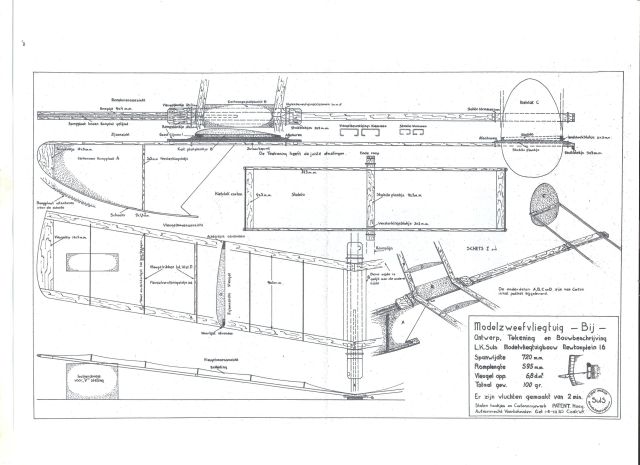

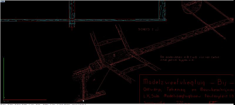

    De Suls leek wat duidelijker en ben daarmee gestart om die in cad te zetten.
    Zet het liefst alles in Cad zodat RBCkits een setje voor mij kan frezen en ik alleen maar hoef te plakken.
    Mooie is dat je tijdens het omzetten naar cad, de tekeningen en constructie wat zou kunnen aanpassen.
    Maar die vooral gaat begrijpen en het ontwerp gaat waarderen zeker gezien het jaartal 1942 van het ontwerp.
    Goed wat ben ik zoal tegen gekomen;.
    De tekening in cad en klaar om de onderdelen eruit te halen voor het frezen.
    Maar dan kom je dit tegen het stabilo uit de midden, is dat een tekenfout of speciaal gedaan voor een bocht te maken in de vrijevlucht.
    Heb geen idee misschien wordt dit vaker gedaan of is dit echt een fout.
    Wie kan me daar iets over vertellen.
    Nog zoiets uit ervaring heb ik ribben getekend in de vleugel bovenop het romp deel.
    Wel verbaasd dat dit miste, dus ook de andere tekeningen bekeken.
    En ja hoor daar horen geen ribben het middenstuk van de vleugel is plat.
    Grappig want zo gaat het model ook worden.
    Verder nog tegen gekomen dat het basis materiaal op sommige plekken karton blijkt te zijn.
    Maar ben eerlijk gezegd van plan dit aan te passen naar 3mm balsa.

  3. BBruins
    BBruins
    Lid geworden:
    20 dec 2014
    Berichten:
    463
    Locatie:
    Den Haag
    Ik zie dat je kielvlak aan het stabilo komt. Dan komt t wel s voor dat ze spelen met de positie van het stabilo inderdaad. Immers het opp is groter aan de ene kant dan de andere kant dus bocht moet dan gebeuren.
    Ander voorbeeld is bij indoor duurklasse dat men dan de achterlijst op de hartlijn zet en de voorlijst een aantal mm uit t midden. Ziet er niet uit maar werkt wel. Net als vleugels uit t midden zetten om de zelfde reden.
    Het is geen rc dus elke verdraaiing, bocht en tilt die je er meteen goed inbouwt scheelt weer afstellen. Zie dat vooral aan mijn HLG modellen. Hoe netter alles gebouwd hoe sneller t van de plank vliegt.
    Succes ermee en zal dit volgen. Zal tevens de heer Roest een mail sturen dat zijn site een inspiratie is voor velen.. Zal die leuk vinden.
  4. Ton van Munsteren
    Ton van Munsteren
    Lid geworden:
    31 aug 2002
    Berichten:
    4.078
    Locatie:
    Dordrecht
    Ja dacht al zoiets maar goed om te weten dat dit met opzet is gedaan, dan ga ik dat ook zo doen:thumbsup:.

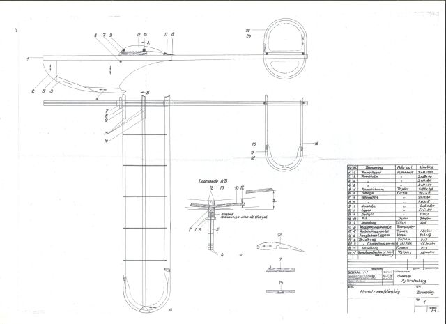

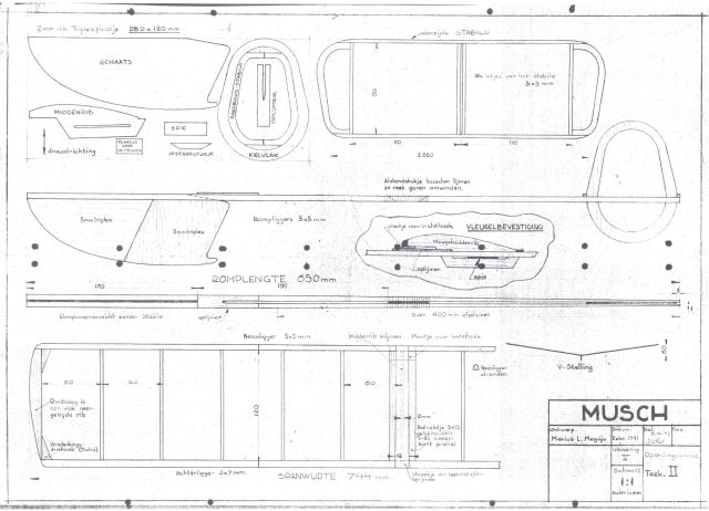

    Goed ben weer een stap (model) verder.
    Heb nu de Musch 1941 in cad staan, beide files van de week naar RBC sturen kan ik volgend weekend beginnen met plakken
    Wat me opvalt is de montage van de vleugel op de romp, want dat is toch wel heel praktisch gedaan.

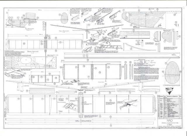

    Leuk om te horen en zou zeggen laat maar komen dat bouwverslag.
    Ga hier lekker door en denk dat de volgende de Vink van J van Hattum gaat worden.
    Maar eerst even de Pulstar van Vic Smeed aftekenen, want wil ook nog wat modellen bouwen van Vic Smeed.
    Want daar zit ook nog zoveel leuk spul tussen :koud:
    Ton

    Heb al een beginnetje met de Vink dus die komt vanzelf een keer bij Rob als file.
    Lijkt me wel leuk als we een aantal van deze modellen vliegend krijgen.
    Hoop dat er meer van deze modellen gaan bouwen, al was het alleen voor de fun en een stukje historie.
