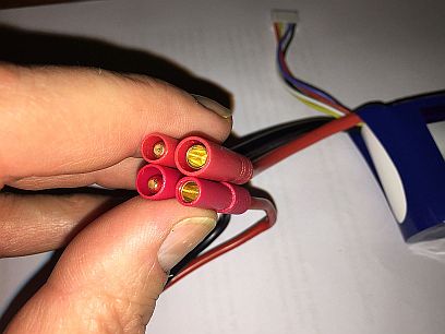

    Ik haak in de discussie met een soortgelijk stekker-probleem. Ik heb drie vragen: is een verloop van 4mm goudstekker (HXT 4mm) naar XT60 stekker ergens te koop. De HXT zit aan mijn Turnigy 4.0, de XT60 op mijn nieuwe Avios Zazzy. Dan is mijn probleem opgelost.
    Als het niet te koop is moet ik zelf het verloop gaan solderen (dat is blijkbaar een vaardigheid die bij rc vliegen hoort) en is mijn tweede vraag: zijn er verschillende HXT 4mm stekkers? ik kocht nl. op TopRC een male en female HXT 4mm (14AWG) om aan een losse XT60 te solderen, om het verloop te krijgen. Nu blijkt dat geen van beide HXTs passen op de HXT die aan de Turnigy zit, zie foto. Zie ik iets over het hoofd?
    Derde vraag: is er een reden waarom er zoveel connectors zijn en de informatie daarover ontbreekt bij de specificatie van accus en vliegtuigen? Dat maakt het (bijna) onmogelijk om de accu met de juiste connector bij een nieuwe kist te kopen.

    Er is een HXT 3,5mm en een HXT 4mm stekker
    4mm verloop
    https://hobbyking.com/en_us/hxt-4mm-to-xt-60-battery-adapter-2pcs-bag.html
    https://hobbyking.com/en_us/xt-60-to-hxt-4mm-battery-adapter-lead-2pc.html
    3,5mm verloop
    https://hobbyking.com/en_us/xt60-to...compatible-with-walkera-qr-x350-2pcs-bag.html
    https://hobbyking.com/en_us/hxt3-5mm-to-xt60-battery-adapter-2pcs-bag.html
    De reden voor verschillende soorten pluggen is dat voor grotere amperages je grotere pluggen nodig hebt. XT60 gaat bijvoorbeeld tot 60 ampere en XT90 tot 90 ampere. Verder nog een commerciële reden. Een stekker kun je patent op aanvragen, dus als er aan jouw ESC mijn gepatenteerde stekker zit, dan hoop ik dat je mijn accu's gaat kopen en niet die van de buurman, om daar vervolgens een ander plugje aan te solderen.

    Dank voor jullie reacties. Met solderen als beste optie en onmisbare vaardigheid ;) de juiste soldeerbout aangeschaft. Er zitten nu (redelijk netjes) XT60 connectors aan mijn beide Turnigy's 4.0.
