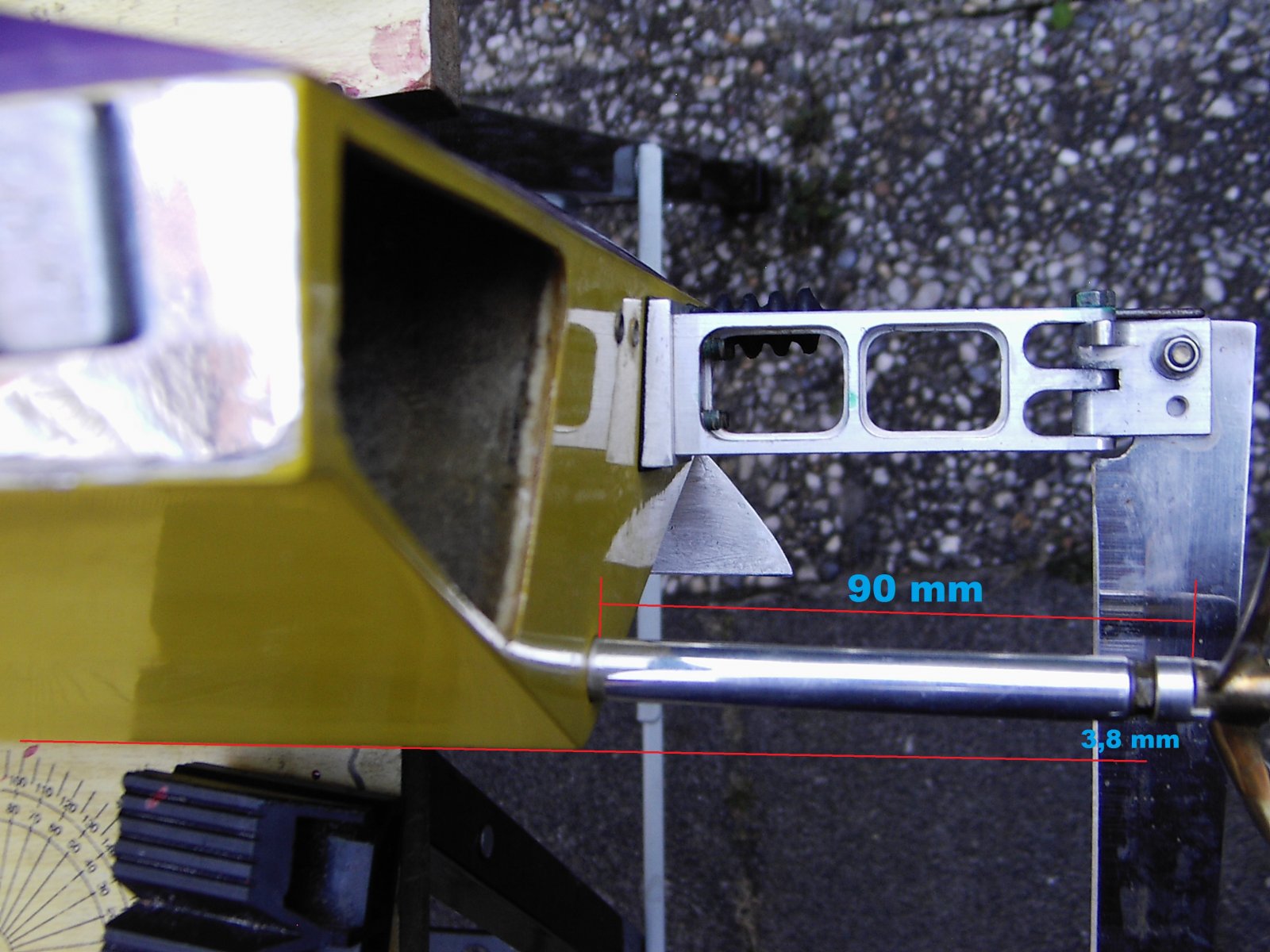

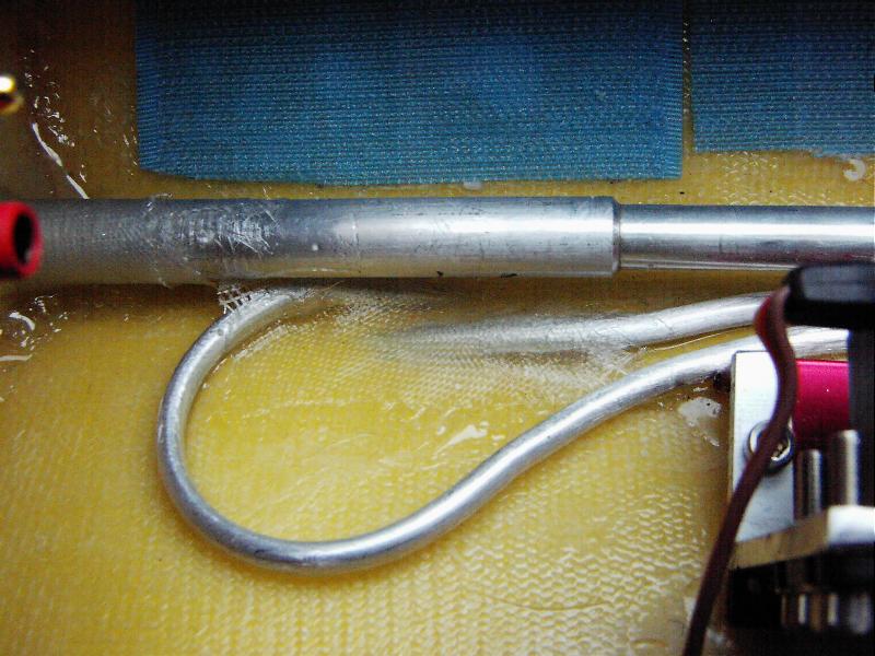

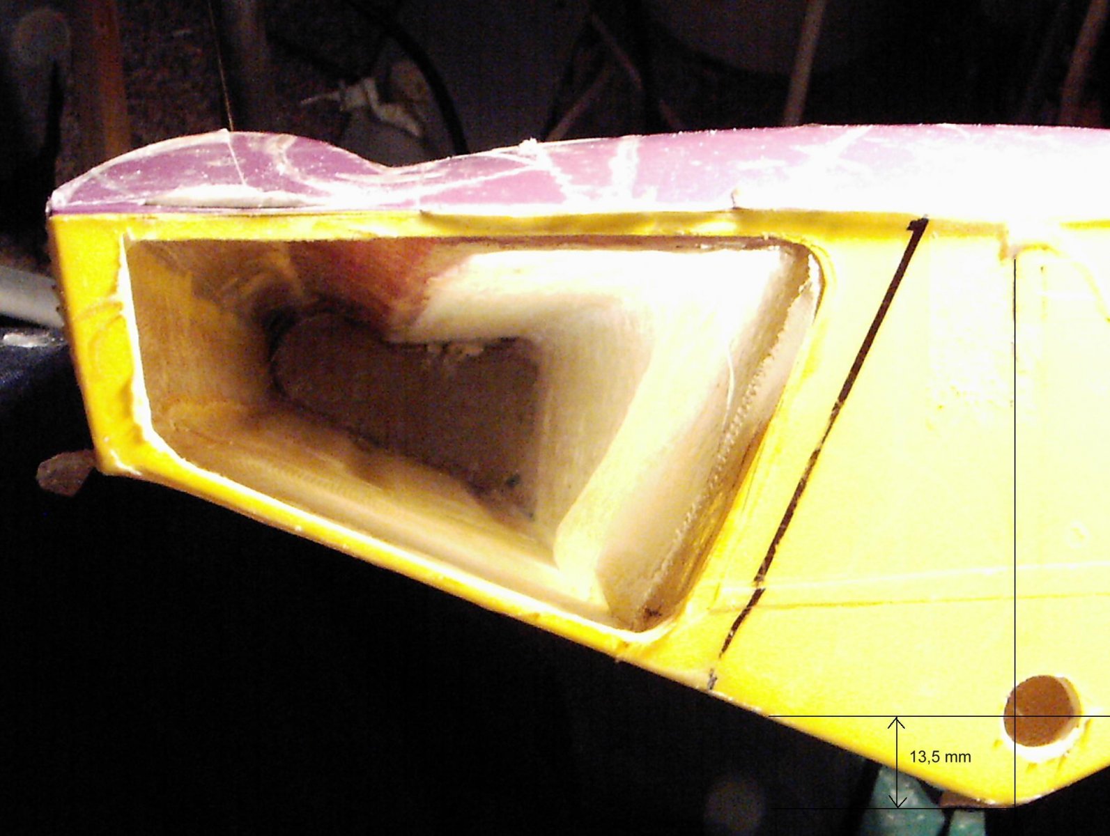

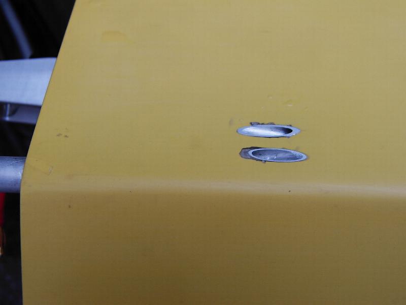

Hallo Roy, Vuistregel is om de voorzijde van de prop op 10-13% van de romplengte van de spiegel te hebben; met de meeste strut/stinger constructies kom je daar wel bij in de buurt en anders maak je er een vulklosje tussen. Roerblad bij voorkeur naast de prop zodat je de propwalk tegen gaat. Of je de aandrijflijn rechts van de hartlijn monteert, is een kwestie van overtuiging; een boot met één prop zal altijd naar rechts willen afwijken, door de aandrijving rechts van het midden te monteren, werkt de aandrijving deze afwijking naar rechts tegen. Op de foto de spiegel van mijn Arowana, daar staat de (starre as + motor) 5 mm rechts van de hartlijn. Achteraf blijkt dat te weinig, bij vol gas rechtuit moet ik nog steeds naar links sturen om de boot rechtuit te laten varen... Als je voor een stinger gaat, dan kun je die in het midden zetten en als blijkt dat de boot naar rechts trekt, kun je de stinger met een vulplaatje naar links laten wijzen om die afwijking te compenseren. Koelwater inlaat. In een aantal van mijn boten heb ik een drukloos koelsysteem; twee pijpjes onder een hoek van 10° in de bodem, ééntje wijst schuin naar voren, de andere naar achteren: In de romp ligt een bocht voor de inlaat, plat op de bodem; hoe lager de buis in de romp, hoe lager de weerstand om het systeem te vullen. Omdat de uitlaat ook onder water zit, ontstaat hier onderdruk die het water aanzuigt. Nagenoeg geen weerstand ten opzichte van een inlaat in het roer, werkt al jaren perfect. Groeten, Jan.
Dat ziet er goed uit dat, is ook een mooie oplossing voor het koelsysteem. Komt het roer rechts of links van de prop? en hoelang moet het roer zijn? Komt deze voorbij de prop ervoor of op gelijke hoogte?
Hallo Roy, Ik heb het roer rechts van de hartlijn, links wordt lastig vanwege het gat van de vloedkamer. Mijn roerblad is een mes en is 123 mm lang: Zoals je op de foto kunt zien steekt de prop een stukje uit achter het roerblad; had ik dat verder naar achteren willen hebben, dan had de aluminium kiel tussen de uithouder en de (schuine) spiegel van de Arowana dikker moeten zijn, zulk dik materiaal had ik niet tot mijn beschikking. Óf ik had de schroefaskoker minder ver moeten laten uit steken, keuzes, keuzes... Groeten, Jan.

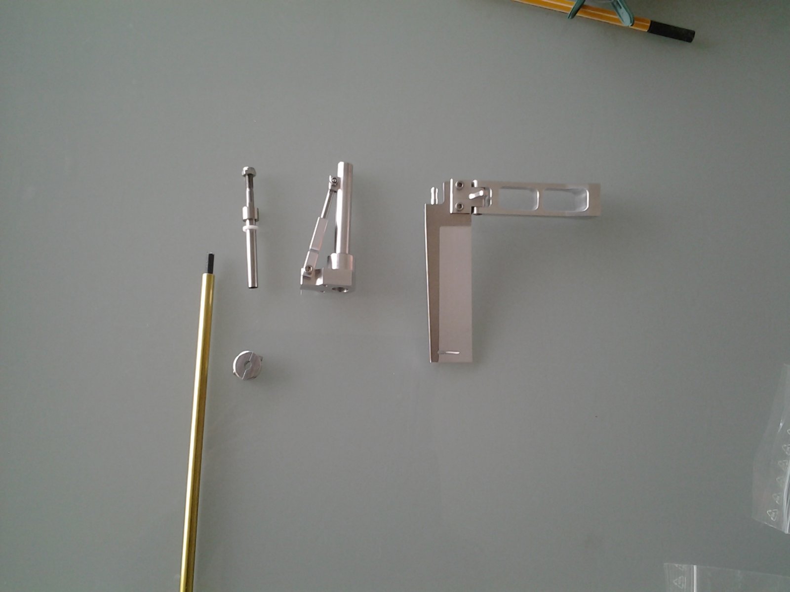

Ik heb zojuist alle hardware binnen gekregen. Nu heb ik volgens de site een normale linksdraaiende flexas besteld. Maakt het nog uit hoe om deze in de boot komt? En hoe maken jullie de as vast aan het deel waar de prop op komt? Hoop dat iemand mij wat advies kan geven.
Hallo Roy, Linksdraaiend als je van achteren tegen de boot aan kijkt is standaard, vanuit de motor gezien (zoals o.a.Graupner redeneert) draait de prop dan rechtsom. De flexas kun je in het eindstuk verlijmen, Loctite voor sterke hechting, of hard solderen (zilver solderen). Groeten, Jan.
Zilver solderen nog nooit gedaan. Misschien een goede optie dan kan het inprincipe ook weer los. Wat betreft de as die is gedraaid ik bedoel daarmee dat de draden in een bepaalde manier omwikkeld zijn. Omdat de as specifiek linksdraaiend is. Hoe weet ik dan hoe om de as gemonteerd moet worden? Of maakt dat niks uit? Ik zal er als ik thuis ben even een foto van maken.
As solderen is echt niet moeilijk, je hebt nodig: -zilverzachtsoldeer (drinkwatersoldeer) -S39 voor RVS -staalborstel -ontvetter -dremmel met slijptol -brandertje. Eerst je as even langs de slijptol halen zodat hij ruw is en met de staalborstel er eens over gaan. Daarna ontvetten. S39 aanbrengen en verwarmen. Daarna flex schoonvegen en verwarmen maar niet rechtstreeks in de vlam en ook niet warmer dan nodig zodat hij niet bros wordt, daarna met wat zilversoldeer over je flexas gaan. Loopt er normaal netjes in/rond. Stukje van je flexas dat in je einstuk komt volledig op deze manier verzilveren/vertinnen. Vervolgens meet je een stuk zilversoldeer af dat 3x in je eindstuk past. Dus als je as 1 cm diep is, is je stuk zilversoldeer 3 cm lang. Makkelijkste is om een stuk zilversoldeer in je eindstuk te stoppen en daarna een S te plooien. Daarna beetje S39 in je eindstuk aanbrengen samen met het zilversoldeer en verwarmen met je brandertje tot alles goed warm is en je zilversoldeer gesmolten is. Hierna je flexas in het eindstuk stoppen en blijven verwarmen tot hij er netjes helemaal is ingezakt. Daarna laten afkoelen en klaar Duurt in zijn geheel max 10min en je bent zeker dat het goed vast zit in tegenstelling tot lijmen wat bij toch altijd voor wat onzekerheid zorgt.
