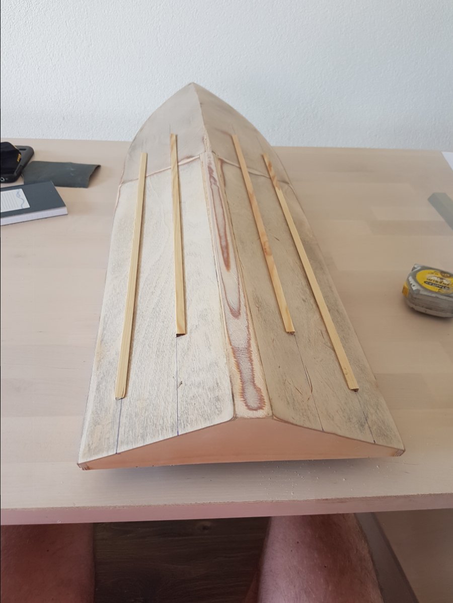

De buitenzijde wordt nog gelamineerd. Het carbonweefsel aan de binnenzijde deed ik alleen maar voor het gezicht. Maar nu is het geen gezicht ;-(. Ik wil wil voordat ik de bodem aan de buitenzijde lamineer de stringers aanbrengen op de bodem, maar ik wordt er niet echt wijs uit. De maten snap ik wel op de tekening maar ik plak er toch geen vierkant latje tegen aan of wel. Hij lijkt schuin te zijn maar weet het niet zeker. Iemand hier ervaring mee. Ik ben ook reuze benieuwd naar de manier waarop de stringers de juiste hoek hebben verkregen.

Jaja de wasabi is weer van stal gehaald. De strangers liggen er los op. Maar het begin is er. Hoop dat ik hem deze zomer af kan bouwen.

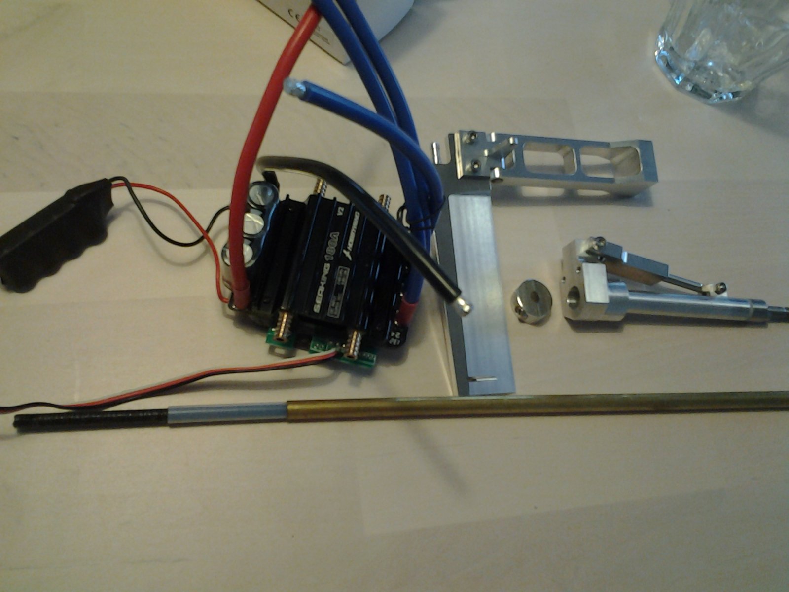

Ik heb nul verstand van de motoren in de boot. Ik ben nu wel op een punt gekomen dat ik er een moet gaan bestellen ivm plaatsen van de flexas en stinger. Is de tp 4060 een overkill of niet? Dit is wat ik heb aan onderdelen. Wat kan ik het best gebruiken als koppeling en komen er trimtabs op?
Een 4060 lijkt me niet echt nodig voor dit formaat,een 4050 zal zeker volstaan voor een meer dan behoorlijke snelheid (90 plus) En je hebt nog een 180 v2 esc dus dat gaat perfect werken, kies iets rond de 1600kv om op 6s te varen Ik gebruik koppelingen van H&M of MBP die zijn iets duurder maar daar krijg je dan ook iets voor ,zou ik niet op bezuinigen Succes
Waar zijn deze koppelingen te bestellen? Ik heb het idee dat ik nog iets mis voor de aandrijving. Hoe wordt de flexas bijvoorbeeld geplaatst? Dan doel ik vooral op het gedeelte bij de spiegel. Wordt de messing buis verlijmd in de spiegel of steekt deze er nog iets door. Als ik de motor bestel en een koppeling moet de motor dan een ronde as hebben of een afgevlakte motor as
messing buisje houd ik meestal gelijk met de buitenkant van de spiegel, en lijm hem vast met epoxy. koppelingen zijn hier te bestellen, beetje degelijke koppeling zit je al op 20,- http://mbp-rc.de/ https://hydromarine.de/ of hier https://www.rc-raceboats.de/shop/lng/en/rudders-shafts/couplings/
TP motoren hebben een vlakke kant op de as De mbp koppelingen kunnen zowel op een ronde as als op een as met plat kantje gebruikt worden(wel opletten hoe je ze dan monteert,lees de instrukties !) De h&m zijn voor assen met een plat kantje
Op de tp site had ik de mogelijkheid om te kiezen. Vandaar mijn vraag waar de voorkeur naar uit gaat vlak of rond.
Ik heb de 4060 D6 met afgevlakte as besteld. Deze komt samen met mijn 180 Amp regelaar in de boot. Omdat ik aan beiden kanten genoeg ruimte heb in de boot wil ik deze waarschijnlijk op 2x 3s laten draaien. Tenzij iemand zegt nee dit moet je absoluut niet doen en neem 1x 6S. Welke lipo`s heb ik nodig voor deze setup op 2x 3s of 1x 6S? Ik doel hierbij op hoeveel c en mAh hoop dat iemand mij hierin goed kan adviseren.
