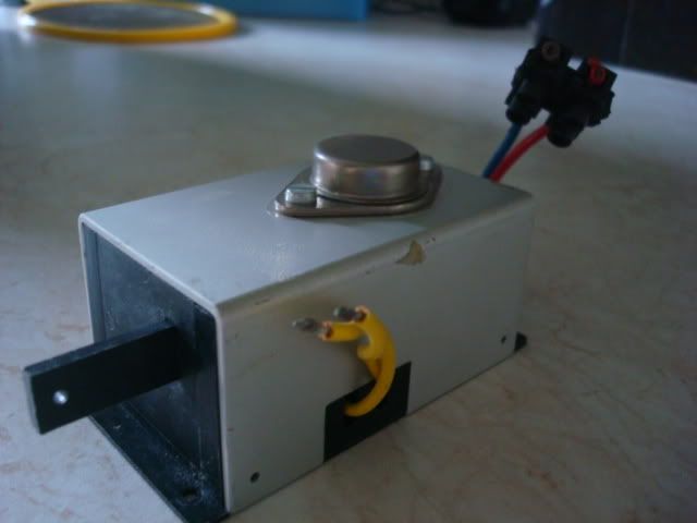

Wat is dit voor een ding?
Ik heb een doos met Wedico onderdelen overgenomen en daarbij zat dit ding. Wie kan me vertellen wat dit is?

Ik denk dat het een zelf gemaakte rijregelaar is.
Op de blauwe en de rode draad sluit je de akku aan.
En de motor sluit je op de gele draden aan.
Met het stangetje kun je de motor denk ik regelen
Dit is een halfmechanische snelheidsregelaar uit de jaren '70. Het merk is Zechmann Motomatic. Deze regelaar wordt bediend met een servo.
Aan de hefboom, die links op de foto zit en die door een servo wordt bediend, zit de loper van een potmeter. Hiermee wordt de snelheid geregeld. Als de regelaar het niet meer doet zal de stift van de regelaar op zijn. Deze wordt met een veertje tegen de koolbanen van de potmeter gedrukt. Je zult dan een potlood moeten slopen.

dat gaf corrien *robbe td* ook al aan over bovenstaande.
beiden zien er hetzelfde uit op het verschil na dat er bij jouw 2 op zitten wat meestal inhoud meer vermogen.
Het zijn vermoedelijk transistors die bovenop zitten.
