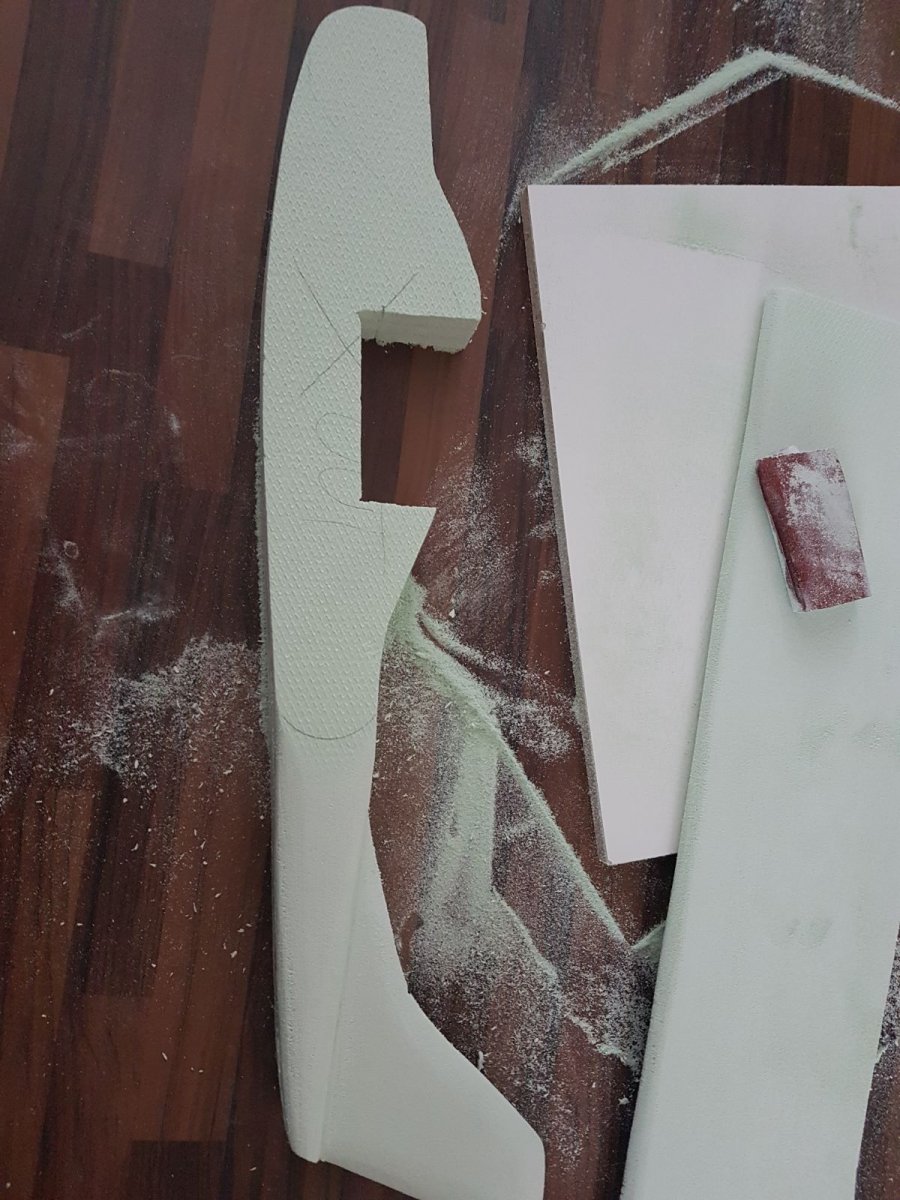

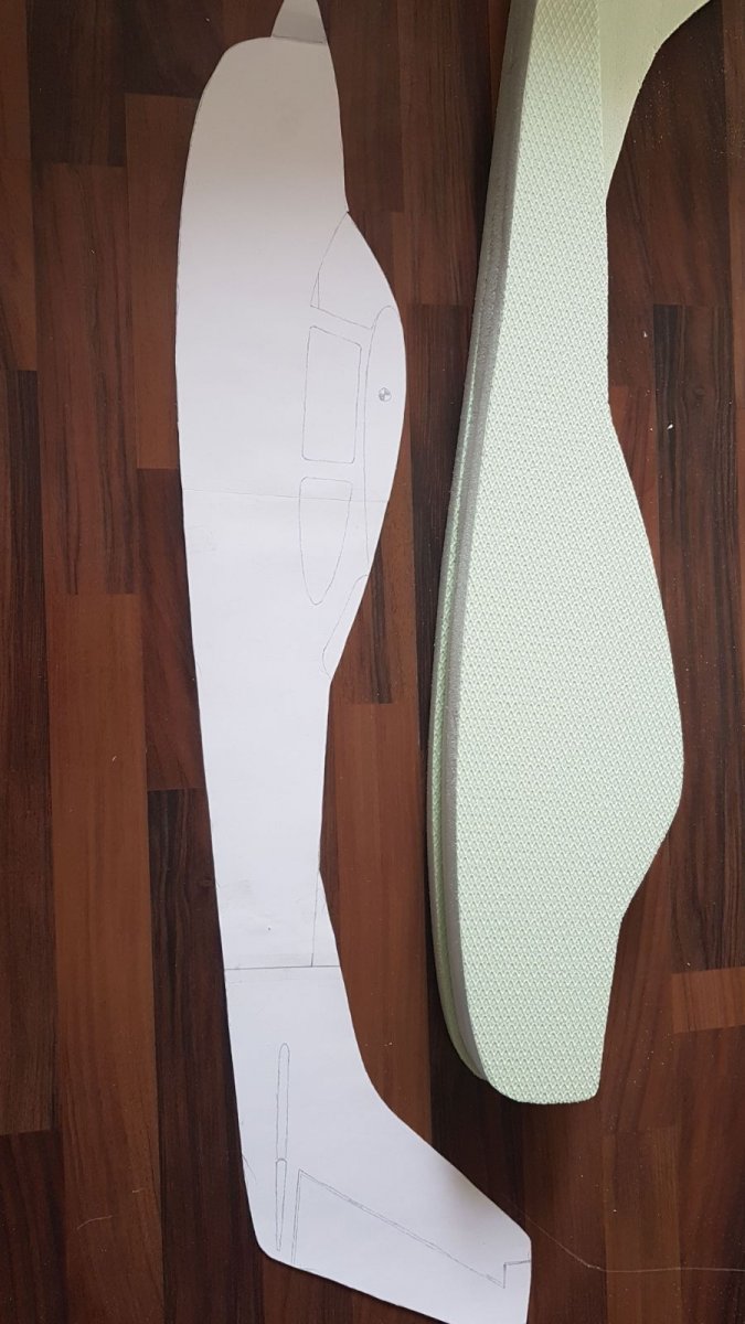

    Ik heb hem zelf uitgetekend van een echt vliegtuig
    Bijgevoegde bestanden:

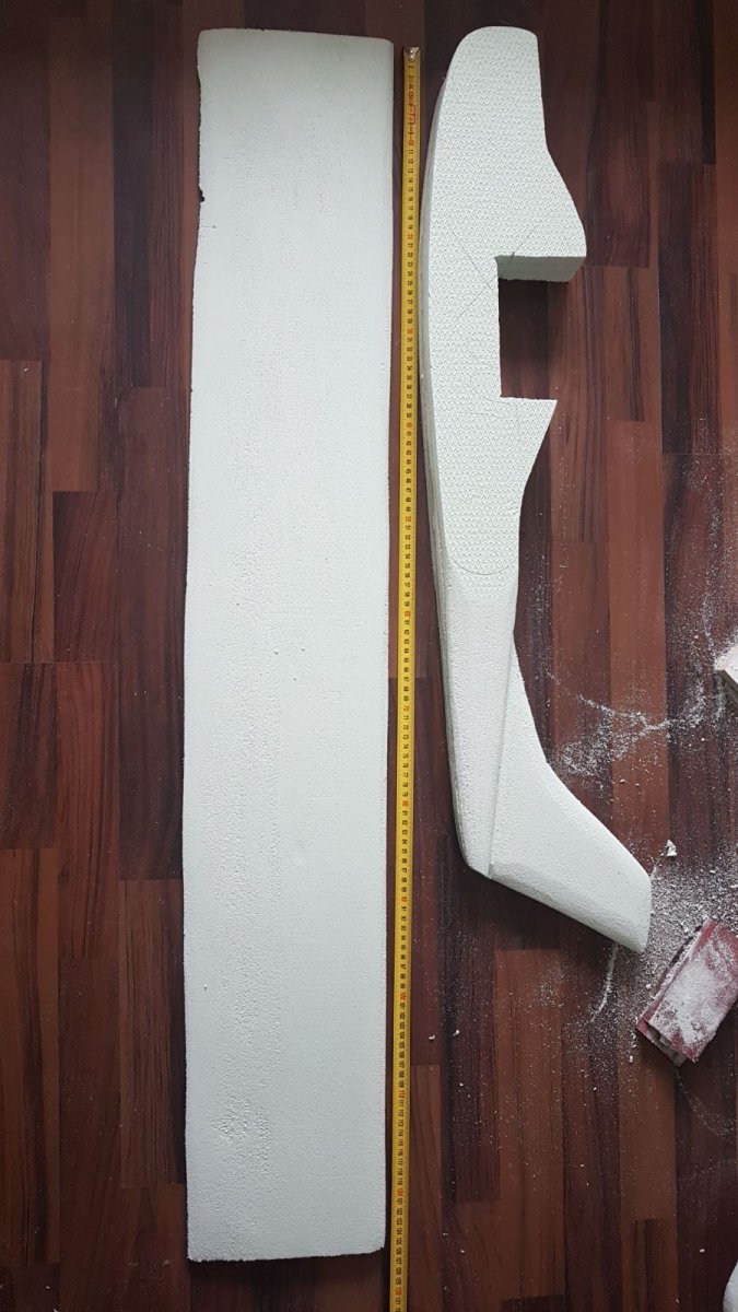

    hij is nu 402 gram dus ik schat 500 gram als ie klaar is
    op dit moment zijn de vleugels 1m25 en 21cm breed. ik weet niet of ik deze beter korter maak (Zie foto)
    en ik heb de vleugel symmetrical gemaakt als dat iets uit maakt

    Dus 102 gram voor de Li-Po, motor, propeller, ESC, ontvanger en servo's? Dat ga je echt niet redden...

    Om eerlijk te zijn is dit wel een uitdaging.
    Een model maken from scratch terwijl je er nog 0,0 verstand van hebt.
    Ik neem aan dat die 500 gram voor een ledig model gaat worden?
    Anders ga je het zoals al gezegd. Nooit redden.
    Je vleugeloppervlak is 26.25dm2.
    Aangezien het een simpel foamy is zou 30gram/dm2 wel de max worden.
    Dan kom je op een vliegklaar gewicht uit van zeg 780 gram.
    Met een ledig van 500 (wat best veel is) houd je 280 gram over.
    Zeg 3x 15 gram servo = 45 (of 4x bij dubbele aileron aansturing)
    1x ontvanger 20 gram
    1x regelaar 25 gram
    Dan blijft er over voor de accu en motor.
    190 gram.
    Als 10% motor 78 gram is heb je nog 112 over voor accu.
    Dat is dan op 3s... Even zoeken..
    Ongeveer 3s1800 20 of 30C a 140 gram
    Maar ik zou de motor iets lichter pakken.
    60 gram moet wel lukken.
    3Watt per gram motor is dan 180Watt.
    Regelaar wordt dan 180/12=15A mini maal. Zeg 25A safe.
    Wat dan uitkomt op 230W/kg.
    Motor toerental.
    Circa 10.000 belast
    80% rendement.
    Is 12.500 onbelast.
    Gedeeld door 11.1 is circa 1100kv.
    Prop uitzoeken voor het Motortje.
    Zal iets van 8x4 of 9x5 elektro prop worden.
