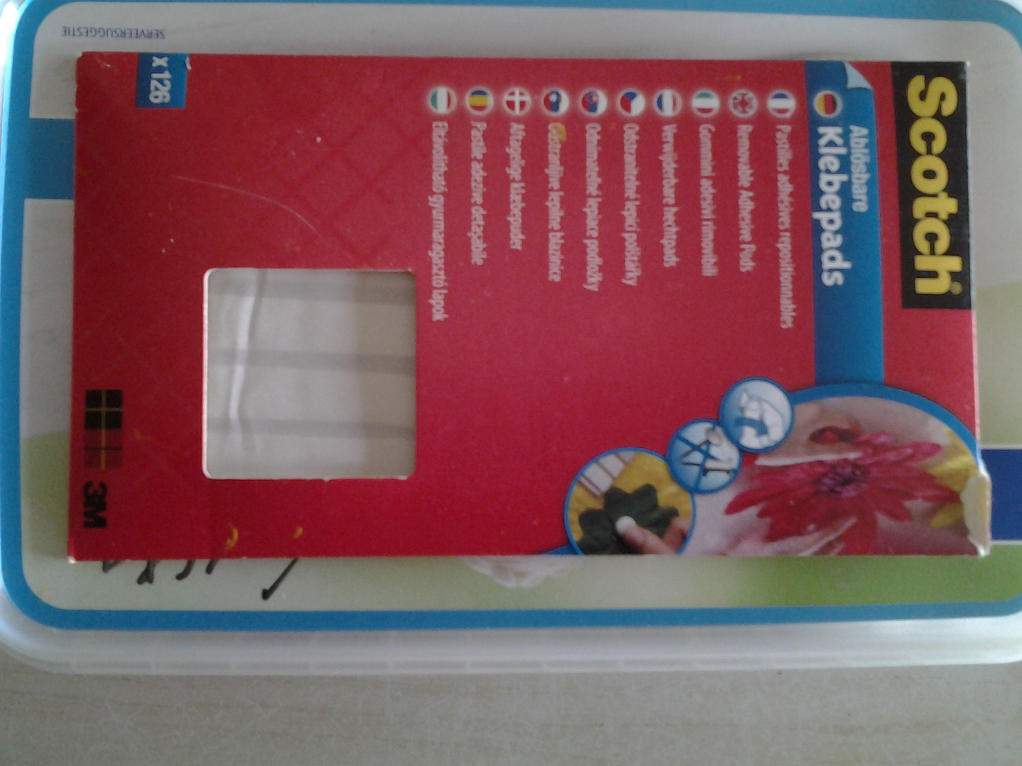

Neem maar gewoon van die kneedpads, maak er een rolletje van en draai dat om het boutje, waar je eerst een ringetje onder de kop hebt gelegd. Drukt de naad tussen boutgat en boutje gegarandeerd dicht en gaat niet vast zitten. Kauwgum doet hetzelfde, maar wordt hard. Het lijkt moeilijker dan het is. Gr. Klaas.
Mag geen reclame maken, anders zette ik het merk erbij. Kocht ze bij de grootgrutter met bauw en geel in het logo. Heb ze ook van Tesa gehad. Die had een zaak met een naam, die begint als de voetbalclub uit Milaan. Is zelfde spul. Succes ermee! Gr. Klaas. 20170815_191649 door k-k geplaatst op 15 aug 2017 om 19:21
