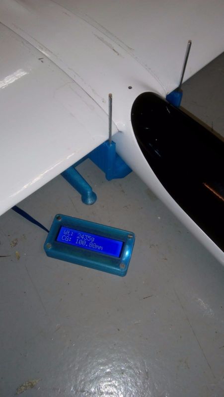

    Onlangs heb ik een weegschaal geprint, waarmee je het gewicht en zwaartepunt van je zwever kunt bepalen.
    Het ontwerp staat op Github en er worden ook wel kant en klare exemplaren te koop aangeboden. Ik had deze weegschaal zelf voor het eerst gezien tijdens Prowing en zag toen ook dat het om een 3D print ging.
    Het is ontworpen voor kleine smalle zwevertjes, maar omdat ik er iets grotere zwevers in wil kunnen leggen, heb ik de beide draagarmen breder geprint, dan in het originele ontwerp
    Er past nu ook een 3 meter zwever in, zoals mijn Vitesse.
    De laatste aanpassing die ik heb gedaan is het doosje voor het display iets dieper ontwerpen, zodat ik een I2C display kan gebruiken en geen 2e microprocessor nodig heb. De software van het originele ontwerp voorzag daar al in, maar het display krijgt dan een extra printje op zijn rug en paste dan niet in het doosje.
    De hiervoor aangepaste STL files zitten als bijlage bij dit bericht.
