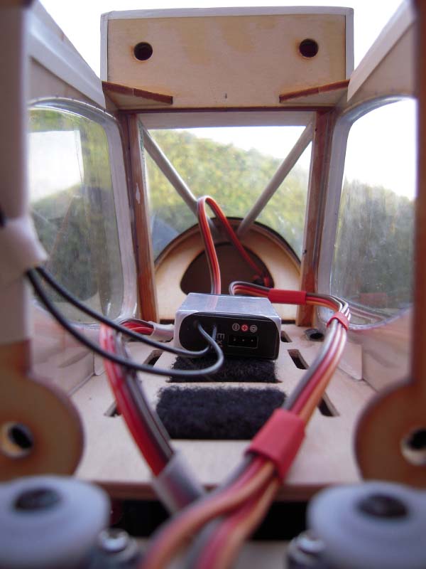

Hmmm... vleugelbevestiging aan de voorlijst? Pennetjes door verticaal plankje? Maak het goed sterk...
Wat bedoel je precies Bas?
Er komen idd 6mm houten pennen aan de voorkant van de vleugel.
Mss zie ik iets over het hoofd?
Die pennen zijn sterker dan de dwarsschot-verbindingen met de rest van de romp...
De raamstijlen. Beetje ruwe landing en met de reactiekrachten slaat de boel los. Breuk.
Het is het punt wat bij mijn Rascal ook uitermate zwak is, bij veel Rascal schades terug ziet,
op de fora's als RC-Groups en RC-Universe...
Zie je eerste 3D schetsje. Het pengat plaatje heeft te weinig verband met de rest van de romp.
Dat 'moet' je doordacht versterken.
Bij veel Cessnaatjes is dat pen-gat spant echt een stevige plaat. Niet schaal ogend.

Gebruik vliegtuigtriplex voor dat onderdeel. Eigenlijk is dat een goed verlijmde multiplex. Stuk taaier dan 3-laags.
Maakt het al weer een stuk steviger!

De diagonale buisjes zijn voor de sier en dragen structureel niet bij...
Leunen met thermische lijm aan een ARF-triplex spantje... ook dat was verpulverd...

...hmzzz...exgtra latjes aan de voor- en achterkant van zegmaar de A-lijst aanbrengen en dan in lengte nerf richting?
Je bouwt prachtig! Wat ziet dat er goed uit... maar qua sterkte idd wat rank...
Zou het aan de snuitkant dubbelen...
Er moeten zeker 3 spanten stevig zijn. Voor, midden en ook de laatste van de cabine
Die drie samen met de wanden moeten een sterke doos vormen om je rc massa in te herbergen. Die doosconstructie geeft stijfheid.
Je landingsgestel hout moet dan weer goed verankert aan de romp zitten, opdat het bij de landing niet direct weg slaat.
