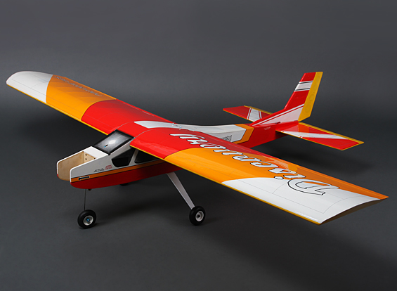

    Hallo allen,
    ik ben nieuw in het vlieggebeuren. Ik heb me zonet een kist aangeschaft een balsa trainer Discovery met vleugel 1620mm. Je kan deze terugvinden of hobbyking http://www.hobbyking.com/hobbyking/store/uh_viewitem.asp?idproduct=70352&aff=965875
    alsook een gelijkaardig model namelijk de Hornet Hi-Wing Trainer Balsa Glow/EP 1580mm
    http://www.hobbyking.com/hobbyking/...i_Wing_Trainer_Balsa_Glow_EP_1580mm_ARF_.html
    Nu zie ik wat ik allemaal nodig heb op deze site maar kloppen deze gegevens om deze goed te doen vliegen en welke motor moet ik nu juist kiezen en propeller ? ik zie het bos niet door de bomen
    ik zou deze graag op electro laten vliegen
    Specs:
    Wingspan: 1620mm
    Length: 1250mm
    Wing Area: 45dm2
    Weight: 2200g ~ 2500G
    Requires:
    4~6 Channel Transmitter and Receiver
    5 x Std Servo (4 x for EP version)
    0.46 ~ 0.52 Two Stroke Glow Engine
    42mm Motor 650kv (EP Version)
    3300mAh ~ 4000mAh 4s Lipo Battery (EP Version)
    60A~70A OPTO ESC (EP Version)
  2. Ernst Grundmann
    27 aug 2002
    13.368
    Woerden
    Er wordt aangegeven dat je een motor van 42mm en waarvan de kv ongeveer 650 is nodig hebt. Dan kom je bijvoorbeeld op DEZE motor. Een goede regelaar voor dit model en deze motor zal DEZE regelaar kunnen zijn.
    Als je de gegevens van het model, de motor de regelaar en "een" prop op DEZE website invult krijg je de volgende gegevens:
    Na enkele props geprobeerd te hebben blijkt een 12x6 APC E prop een geschikte prop voor deze combinatie. Dan kan je zo'n 10 minuten vliegen. De motor en de accu worden niet overdreven zwaar belast, je hebt een redelijke stuwkracht en de haalbare snelheid is met ongeveer 70km/uur ook netjes.
    Voor deze trainer een prima combinatie.

    Dag Christophe,
    het is een kopie van een Calmato.
    Ik gebruikte de motor die Ernst beschreef op m'n eerste calmato maar vloog hem wel op 5 cellen (5S 4200 mAh) met een 11x7 prop. Daarmee had hij al behoorlijk wat maar kon ik vooral LANG vliegen. Uit een lipo perste ik twee vluchtjes van elk ongeveer 6 minuten en had ik nog 20% over in m'n lipo. En daar draait het als beginner om : veel vluchtjes maken.
    Met drie lipo's kon ik dus 6 vluchtjes doen.
    Later heb ik er een 12x8 prop op gelegd voor meer vermogen en gebruik die nu om snoepdroppingen mee uit te voeren.
    Stel je dus een Calmato voor met eronder een luchtweerstand opwekkend bakje van in totaal een halve kilo.
    Die combinatie sleurt die zwaar overladen Calmato moeiteloos omhoog.
    De combinatie die Ernst voorschrijft (dezelfde motor maar op 4S met een 12x6 prop) gaat ook werken. Maar eigenlijk vind ik dat die motor dan niet tot z'n recht komt, het is al een behoorlijk zware motor waar je redelijk wat vermogen kan uithalen. Ernst gaat door die setup hem redelijk getemd houden maar eigenlijk heb je dan een te zware motor (lees gewicht) aan boord voor wat je er maar uit haalt. Je kan dus beter met een lichtere motor werken die hetzelfde vermogen kan leveren. Maar je totale setup zal wel lichter zijn.
    Een sk3 3542-800 kV met een 11x5.5 of 11x7 prop erop op 4S werkt ook prima. Rond de 30A, dus een 40A regelaar (je neemt de regelaar altijd met reserve) werkt ook goed. Bvb een http://www.hobbyking.com/hobbyking/...RUST_45A_SBEC_Brushless_Speed_Controller.html.
    Een 3548-840 kV kan ook, is wel al iets zwaarder.
    Een 12 prop is het maximum dat erop kan met de standaard wielen want hij gaat al serieus gras happen. Een 11x7 of 11x5.5 prop heeft minder last van het gras.
