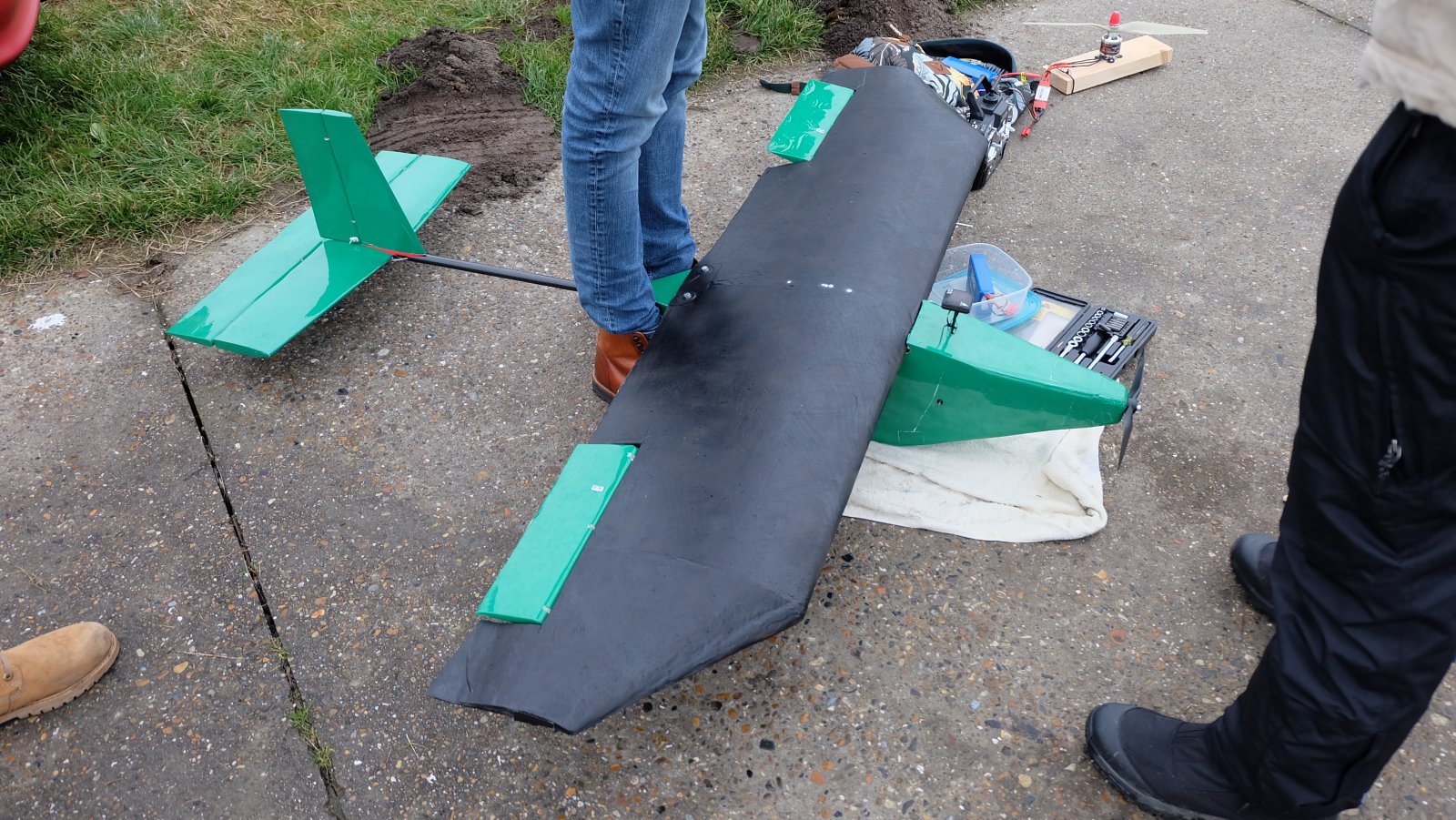

Hierbij nog een paar foto's om wat voor vliegtuig het gaat. Nogmaals, het ging dus niet om hoe mooi hij is, maar om de ontwerpkeuzes wat betreft stabiliteit etc.

Heb tot nu toe ook maar 1 NTM gehad die goed was, de rest was lawaai, stroef, niet gebalanceerd, etc. Ze zijn niet voor mij weggelegd denk ik. Ik verkies gewoon de SK3 reeks omdat ze een pak beter zijn. Heb hier een beetje vanalles in huis, hacker, O.S. Axi en SK3 kan zeker mee. Met de SK3 3542 kv 800 kom je behoorlijk scherp in de buurt. Even door eCalc gejaagd en die zal met diezelfde 11x7 prop evengoed doen als de T-motor. Je kan trouwens wel diezelfde motor wat zwaarder belasten met een iets zwaardere prop als je wil, er is marge. 11x7, 11x8, 12x7, tot 12x8 zit je goed. Wil je een iets zwaardere motor kun je bvb de SK3 3548 kv 840 overwegen. Die is een 40 gr zwaarder. Maar eigenlijk heeft dit kistje die niet nodig voor rustiger vlieggedrag (want daarvoor is hij bedoeld)
Behoorlijk no_load_stroom Io en -vermogen Po. Zal ongetwijfeld goed werken als een straalkacheltje maar niet als motor, want matig/slecht rendement.
