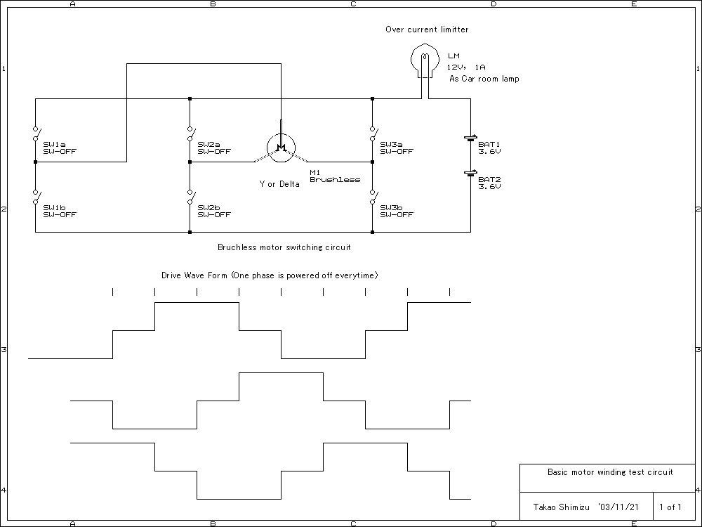

Om een borstellose motor de laten draaien, moeten de 3 fases continue aan en uit gezet worden, om de magneten 'rond' te trekken. Jouw gedachte klopt voor een borstelmotor, maar niet voor een borstelloze.
Als er 1 fet open blijft staan, maakt hij zelfs meteen sluiting, omdat vervolgens de andere fets voor de volgende fase doorschakelen en brandt de regelaar volledig af.

Praat makkelijker met plaatjes, zeer vereenvoudigd, van borstelloze regelaar erbij.
