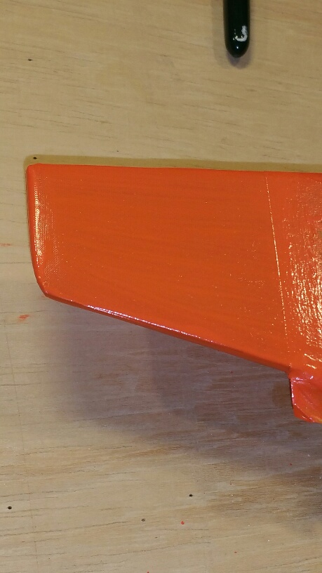

Ik heb een proefstukje Solartex gelakt met Revell acrylverf, en dat dekte voor geen meter. Na drie lagen begint het er een beetje op te lijken, maar . . . Doe ik iets fout, of is er een type verf die gewoon in een keer dekt? Ik breng het op met een kwast. jan.

Ik heb het nu ondertussen met Revell acryl en Humbrol enamel geprobeerd, en beide is waardeloos. Tenmiste, ik krijg dit effect. En nee, niet met de blokkwast, maar een mooi marterharen (?) penseel . . . Wat gaat er/doe ik fout? jan.
Tja, kan je ervaring alleen maar bevestigen. Heb ooit geprobeerd Solartex op een romp te beschilderen met matte Humbrol lak. Dat gaat niet. Kon de romp opnieuw bekleden... Kleine vlakken is nog te doen. Humbrol glanslak gaat iets beter, maar grote vlakken is ook geen succes. Denk dat er eerst een hechtingslaag op de Solartex aangebracht moet worden. Maar welke, geen idee.
