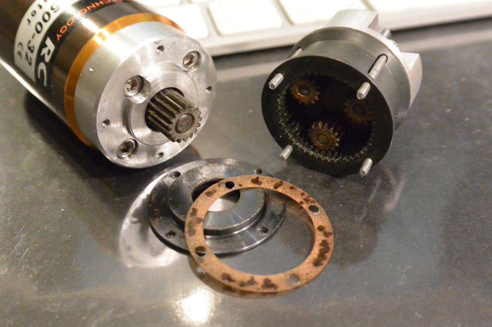

    hou er rekening mee dat die setup zich tot nu toe bewezen heeft en je ongeveer 2000 watt vermogen hebt met 5s lipo. Als je een andere prop gaat steken zou ik eerst uitzoeken of die vertraging dat wel aankan, vervangers zijn moeilijk tot niet te krijgen.
  17. MicropropSport
    12.225
    Planeta Pro is absoluut zeker te slopen!
    Stalen tanwielkrans, bronzen planeten.
    De Robbe Sports borstelmotoren waar ze vaak opzaten, waren lang niet zo krachtig.

    Volgens mij kunnen de planeta's niet tegen de harde aanloop en rem van een grote prop.
    Toerental zal niet zo'n probleem zijn.
