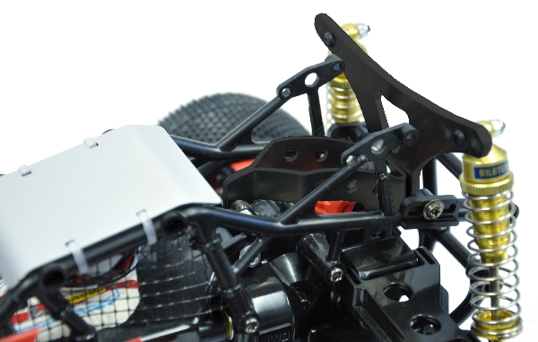

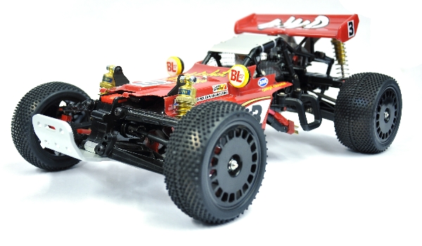

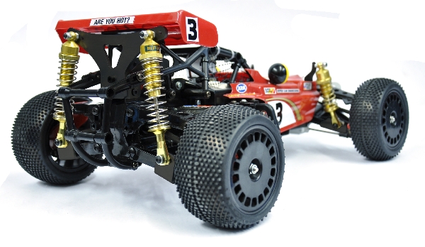

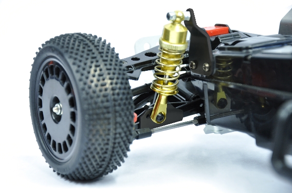

Kan iemand deze schokbrekers/dempers herkennen? En wie weet waar ze te kopen/bestellen? Alvast bedankt...
Is volgens mij gewoon merkloos vanop ebay, maar met zelf een stickertje opgekleefd... Maar je hebt de foto's ergens vandaan gehaald, vanop welke website, vanuit welk bouwverslag? Want daar zal hoogstwaarschijnlijk ook het antwoord te vinden zijn!
Vanop Engelse website: Radshape RC. Heb hun weekje geleden gemaild met deze vraag maar tot op heden geen antwoord...
En je wilt persé deze? Of gewoon goudkleurige alu dempers? Want met de dempers alleen ben je niet veel, je hebt ook de conversie'kit' nodig naar dubbele schokdempers rondom.
Deze kleur vind ik oké,als je mij naar andere met zelfde kleur kan doorverwijzen is ook goed... De conversiekit kan ik daar gewoon bestellen...
Op het www. lees ik over de Supershot (de Hotshot die vanuit de doos al 4 dempers had): link On a Re re the Front are 78mm, Rear are 98mm from eyelet to eyelet I have Yeah racing shocks fitted on my Original runner which are front 80mm & Rear 100mm. Als ik op schokdempers zoek voor buggy's kom ik vaak 70 + 90 mm tegen, die paar millimeter meer of minder kun je desnoods nog opvangen door onderaan een kogelgewrichtje met een langere 'arm' op te draaien. Of je kunt de heruitgave van de Supershot aanschaffen: linkje
Ben nu bezig met de bouw van een Hotshot(is er "vroeger" nooit van gekomen...); Bedoeling is om dan naar het model van op de fotos te "upgraden". Aangezien ik beginner ben zijn alle tips/links welkom. Bestel jij daar alle Tamiya parts? Ik had een andere gevonden maar die wil niet naar België verzenden
Wat heb je zelf al gevonden, heb je reeds een setje op het oog waarvan je twijfelt over de afmetingen, of tast je nog volledig in het duister?
Deze vooraan; http://www.rcmart.com/dp070or-alloy...m-coil-spring-coll-p-62952.html?cPath=389_390 En deze achteraan; http://www.rcmart.com/dp090or-alloy...m-coil-spring-coll-p-62960.html?cPath=389_390 Omdat dit de maten zijn die ik via de site van de conversion kit had teruggevonden... Of deze; http://www.ebay.ie/itm/New-4pcs-Alu...hot-Chassis-/271091819054?hash=item3f1e54e22e Hier staan echter geen maten bij opgegeven maar ik veronderstel dat ze dan ook voor mijn hotshot zullen passen(maar de kleur hee...) Ik heb ondertussen nog eens een mail gestuurd met zelfde vraag met hopelijk deze keer een antwoord...
