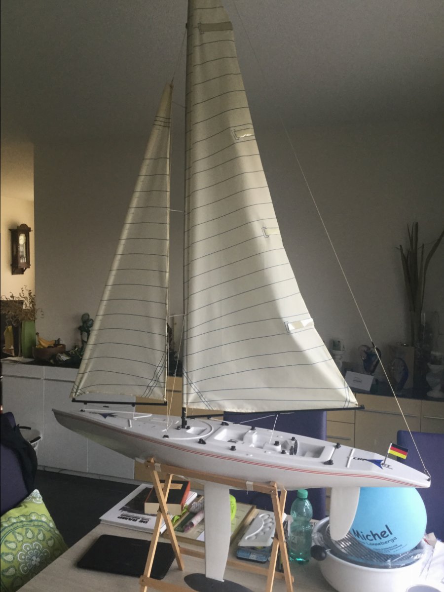

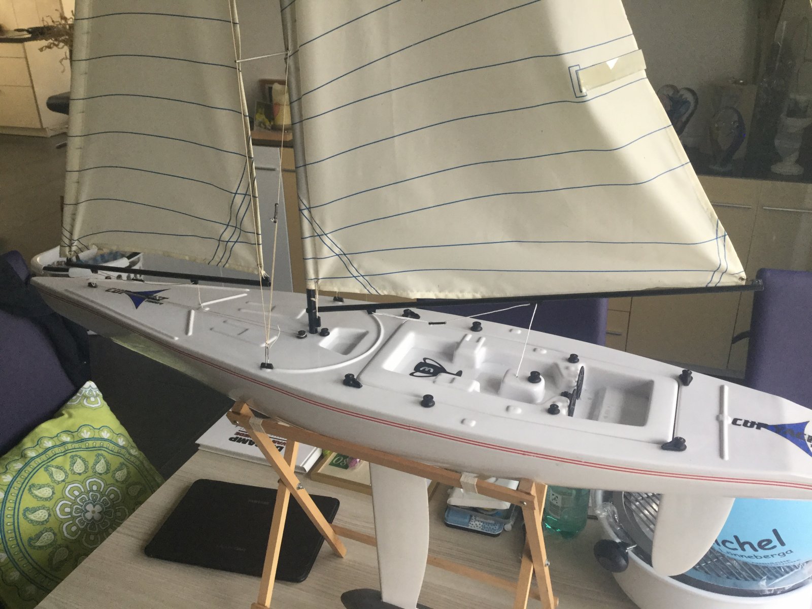

Ik heb dit scheepje gekregen zonder enige vorm van info. Hij is ongeveer 1 meter lang en totale hoogte 1,69 meter. Er zitten servo's in voor de zeilen en het roer. Maar ik heb er geen ontvanger en zender bij. Weet iemand welk merk het is? Welke zender en ontvanger ik er bij moet hebben?? Ik hoor het graag.

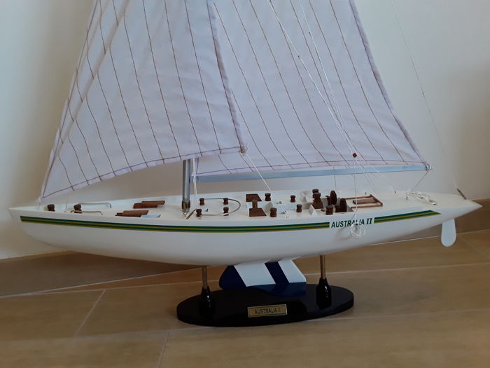

Hallo Niels, De boot is een Voyager van Thunder Tiger, het origineel is inderdaad de Australia II, oorspronkelijk had het model ook een vleugelkiel, maar daarmee was het een specifiek licht weer zeilboot, boven 3Bft ging de boel extreem op één oor en was er geen sturen meer aan. De volgende modellen hadden de finkiel met bulb, ik heb er ook eentje, behoorlijk gemodificeerd in de loop van de tijd want de tuigage is om te huilen. Hoe is je Engels? In post #12 van deze thread staat een pdf met de aanpassingen die ik aan mijn Voyager heb gedaan: https://www.rcgroups.com/forums/showthread.php?767639-Sticky-kit-boats Meld je maar als je vragen hebt. Groeten, Jan.
Hallo Niels, Vergat ik nog je zender/ontvangervraag... Je hebt in principe aan een tweekanaals zender genoeg, de linker knuppel voor de zeilen en de rechter voor het roer. De meeste zeilers gebruiken een 'platte' stick zender, een pistoolgrip zender werkt suboptimaal... Groeten, Jan.

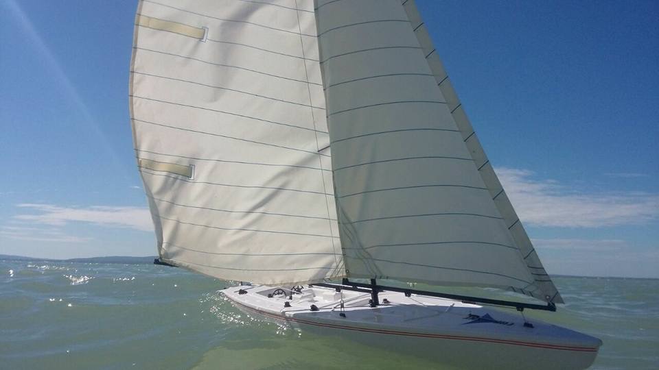

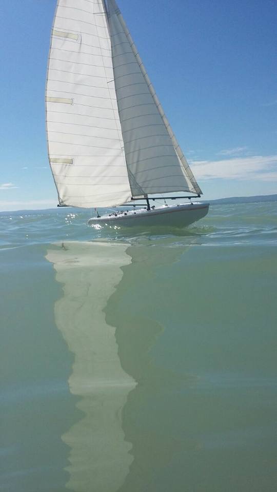

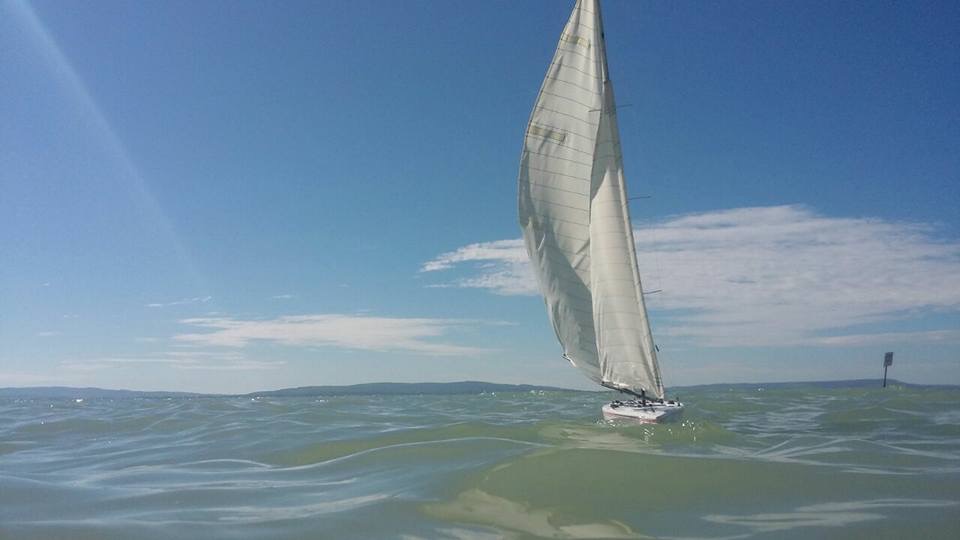

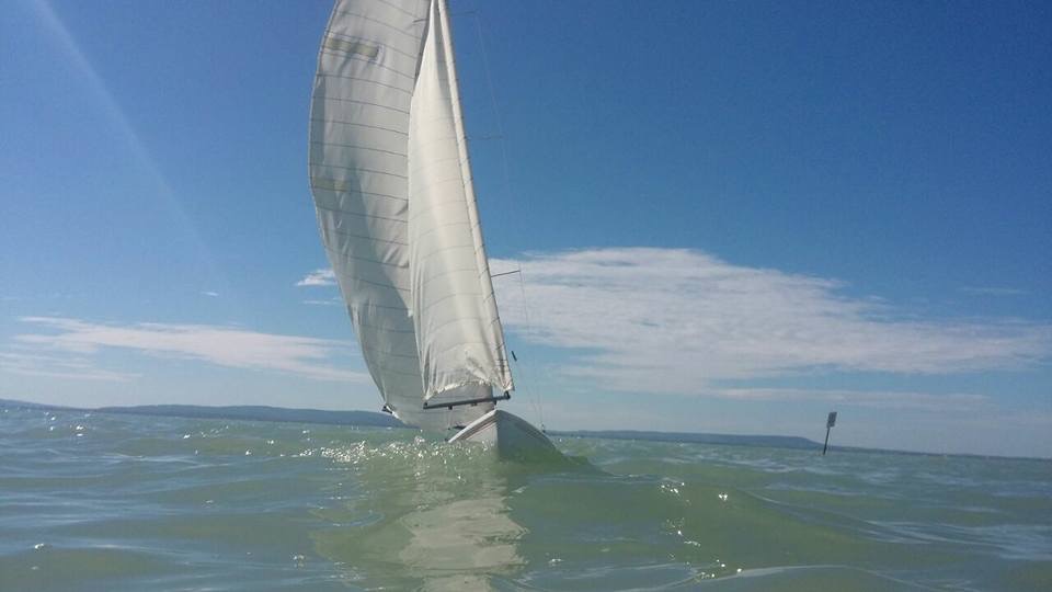

Hallo Niels, Als je de boot al gaat proberen, doe dat dan bij weinig wind, zodat je de boel heel houdt. Standaard opgebouwd is de Voyager geen groot succes; de mast en de verstaging is slappe hap, als er de meegeleverde lijn als verstaging is gebruikt, rekt de verstaging als de pip en is bij veel wind de kans aanwezig dat de bovenste helft van de mast overboord gaat. De gaatjes in het dek, waar de schoten doorheen gaan zijn slechts dat; gaten; bij veel wind gaat dat vreten in het plastic van het dek en de kuip. Het materiaal waarvan de zeilen zijn gemaakt is geschikt voor van alles, behalve voor zeilen; bij lage temperturen zakt het materiaal uit model en bij hogere temperaturen krimpt het, tot het punt waar de spanning de bevestigingspunten uit het doek scheurt. De standaard zeilverstel arm is van plastic, en aan de dunne kant, de mijne brak bij de tweede vaart, ik vaar sinds 2005 met een carbon zeil arm. Met goede zeilen en deugdelijke verstaging is de Voyager een fantastische zeilboot die veel wind kan hebben, zo uit de doos is het een gebakje. Hier een paar foto's van mijn gemodificeerde Voyager: Zwette03 door pompebled geplaatst op 17 sep 2012 om 17:42 Voyager 26 3 05 door pompebled geplaatst op 23 okt 2011 om 16:32 16 Zwette door pompebled geplaatst op 3 apr 2009 om 17:18 Groeten, Jan.

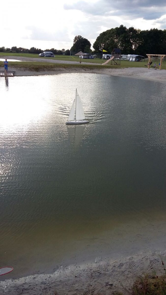

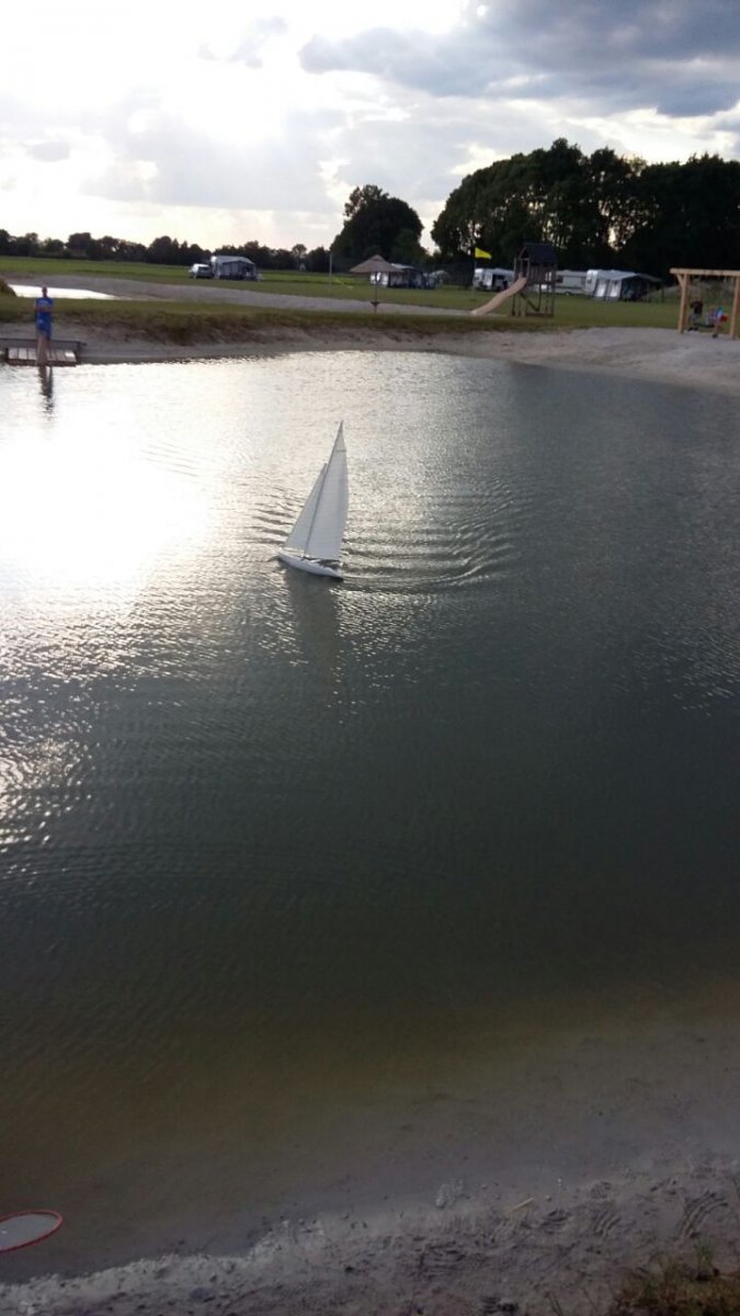

Vanavond voor het eerst gevaren, wat geweldig mooi. Hij heeft een mooie zware kiel waardoor zelfs bij het windkrachtje vandaag hij mooi op bleef staan.
Hallo Niels, Jij durft! Ook al heeft jouw Voyager een kleiner zeiloppervlak dan de mijne, in de vlagen van vandaag moet je echt beschut water hebben om te kunnen 'overleven'... Foto's, filmpje? Groeten, Jan.
Hallo Niels, Goed te horen dat je lekker gezeild hebt. De video kan ik niet bekijken ('Deze video is niet beschikbaar') staat 'ie soms op privé? Als je alleen vaart ben je altijd de snelste, maar het moet me van het hart, dat de standaard 'zeilen' (zonder zeillatten) er als een paar vormeloze lappen op staat... Met een (zelfgemaakt) setje met een fatsoenlijk model (al dan niet uit panelen bestaand) zal je boot nog véél beter, sneller en hoger kunnen zeilen. (zie de foto's van mijn Voyager in een eerder antwoord; die zeilen raken inmiddels ook langzaam uitgezeild, maar staan er altijd nog beter bij dan de standaard zooi van Thunder Tiger...). Groeten, Jan.
Uit het filmpje maak ik op dat je zeilen slecht getrimd zijn. Je fok mag tot 10° verder open staan dan je grootzeil ( afhankelijk van de windsterkte ). Het achterlijk van je grootzeil moet strakker staan. Je boot wordt dan beter bestuurbaar en zal ook aan snelheid winnen, daarbij kan je vooral hoger aan de wind zeilen. Groetjes, Jos
Hallo Niels, Grote genade, wat een puinhoop is die tuigage... Beweegt je fok wel mee met het vieren en aantrekken van het grootzeil? Waar is je neerhaler? Waar in Drenthe vaar je met je Voyager? Dan kom ik eens langs met wat tips. Groeten, Jan.
