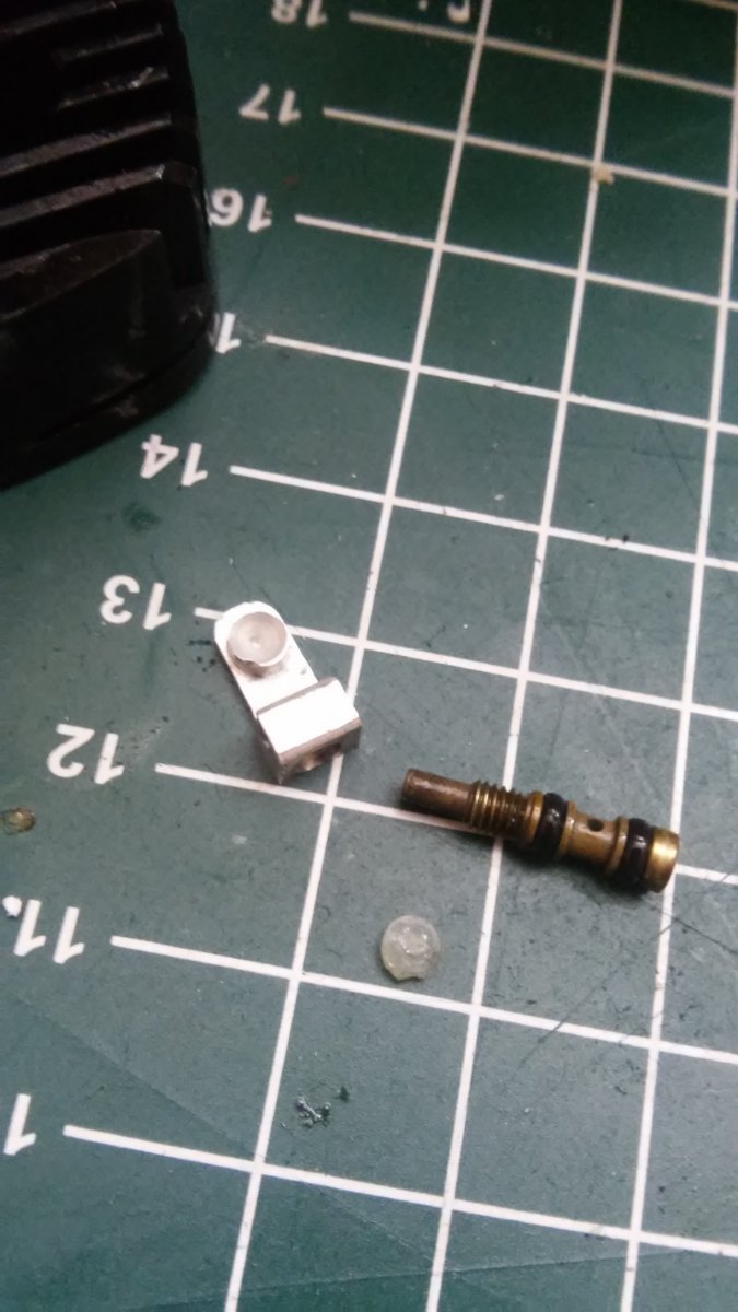

    het silicone plaatje kan ook dikker worden no loop van tijd,draai dan de sproeier in de regulator iets uit,ik denk dat jij ook dit probleem hebt is lastig op te sporen als je niet precies weet hoe het werkt en kunt testen, en je ziet het niet je moet het echt uit elkaar halen

    Dat dopje hebben we er niet opzitten , je ziet zo t schroefje zitten .
    Die ga ik denk ook maar wat uitdraaien van de week als er tijd en zin is voor de motor .
    Uwe , een echte modelbouwer doet handstart met een prop .
    Maar we zijn voorzien van een starter , of die m rondkrijgt weet ik nog niet .
    Anders hoor je t natuurlijk .
    Blijven proberen en blijven vloeken op dat ding , dan komt t ooit goed .

    dat dopje zit erin aan het uiteinde van de stel schroef,dat schroefje wat je ziet zitten is dat koper kleurige staafje op de foto, deze ook goed schoon maken is ook een soort sproeier

    Motor op bok , gallon coolpower eraan , alles aangesloten blabla .
    En nog steeds met prop erop absoluut niet af te stellen , zelfs met de gloeiaccu erop blijft dat kreng gewoon niet draaien !
    Wat ik ook doe aan de sproeiers , tot pak m beet halfgas is t te doen , dan zonder te sputteren stotteren of wat dan ook UIT !!
    Gloeiplug os A8 en een os A5 geprobeert , niks geen verschil .
    Starten gaat perfect , iets optoeren lukt ook , half gas en meer gewoon niet .
    Na 3 kwartier te staan kutte in de kou niks nul opgeschoten dus .
    Iemand een YS kopen ?? topmotoren met oneindig veel power .
    Ruilen tegen een OS is ook goed .

    als ik dit lees denk ik meteen aan de regulator het rubbertje

    Regulator ook uit elkaar gehad en nagekeken , alles is heel daaraan , en soepel is die ook gewoon.
