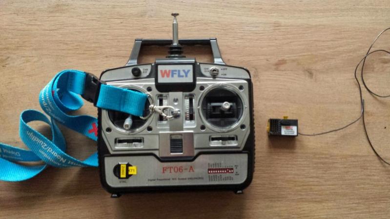

Nou ben ik al in het bezit van een zender die ik in het verleden voor vliegtuigen heb gebruikt, en nou vraag ik mij af of deze zender ook gewoon te gebruiken is voor multicopters.
Het viel mij op dat veel mensen op hun zender d.m.v. menu's hun bereiken instellen, en dat heeft mijn zender allemaal niet.
Het is een 6 kanaals Wfly zender met ontvangen. Zie foto

Pfff, Foto plaatsen lukt me nog niet.

Ik weet niet zeker of de APM2 het kan, maar bij Naze32 kan je via de CLI de eindpunten in het bordje aanpassen zodat je eigenlijk alle zenders kan gebruiken.

CLI is de Command line Interface (als ik het goed typ)
Hier kan je door middel van commando's alle waardes in het bordje aanpassen.
Zoiets is nodig zodat je APM weet wat maximaal links en rechts is en wat de middenpositie van je sticks is.
Normaal stel je dat via je zender af, maar omdat jouw zender dat niet kan moet het andersom :)

Jouw zender is een MHz zender. Op 35 of 40 MHz. De ontvangerantenne zal rond de 1 meter lang zijn. Dat wordt een beetje lastig op een quad.
Moderne zenders werken op 2.4 GHz. Met hele kleine antennes. Een ontvangerantenne is 10 -15 cm lang waarvan de laatste 3 cm de feitelijke antenne is. Dat past veel beter op een quad.
Ja dat is mij bekent, is inderdaad wat lastiger.
Maar moet er eerst nog achterkomen of het quadcopter vliegen inderdaad wat voor mij is, en aangezien ik een zender heb, wil ik niet graag weer honderden euro's moeten uitgeven voor een nieuwe zender.

Ik heb zojuist nog een filmpje gezien op youtube waarop te zien was dat je heel eenvoudig de ranges van de kanalen kunt kalibreren in de mission planner, door alle joysticks en schakelaars naar hun uiterste posities te brengen, deze waarden worden dan overgezet in de Ardupilot.
