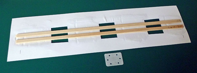

    Ik moest nog even nadenken over hoe ik de scharnierlijsten voor het kielvlak ging maken. Omdat het origineel (zonder roer) daar slechts een dun latje had, wilde ik mijn scharnierlijsten ook subtiel houden ... dus van dun vuren en triplex en daar snij je niet makkelijk spleten in voor de CA-scharnieren.
    Mijn eerste plan was een wat friemelige uitdaging. Ik bedacht nu iets simpelers.

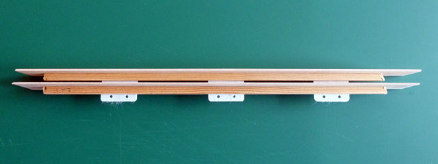

    De CA-scharnieren zijn 0,2 mm dik. Ik vond een papieren kaft van een oude gebruiksaanwijzing die iets dikker was: 0,3 mm. Daar heb ik uitsparingen voor de scharnieren uit gesneden en aan één kant twee vuren latjes van 5x2 mm. erop gelijmd.
    Toen dat droog was, het papier weggesneden en de tweede vuren latjes er op gelijmd. Resultaat: twee exact gelijke dubbel-latjes met papier ertussen met uitsparingen.
    Je moet wel even met een schuifmaat de dikte van het papier checken. Gewoon papier is dunner dan CA-scharnier. En ik heb een fractie dikker papier genomen, omdat je het natuurlijk ook nog aandrukt met klemmen.
    Omdat het ondiepe scharnierlijsten zijn, heb ik de scharnieren met de langste zijde verticaal gedraaid om zoveel mogelijk lijmoppervlak te hebben.

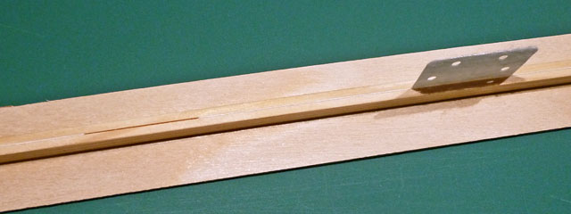

    Toen moesten ze op een (overmaats) strook triplex gelijmd. Eerst die van het richtingsroer die ‘blind’ op een strook zonder spleten ging, zodat de scharnierlijst-spleten meteen afgedicht zijn. Ik had stukjes van hetzelfde papier in de spleten gedaan om te zorgen dat er geen lijm in kwam ... dat ging prima.
    Daarna de scharnierlijst voor het kielvlak, die op een strook triplex met gesneden spleten moest. Dat deed ik ook met stukjes papier – om de spleten schoon te houden en ze uit te richten - en dat ging fout! Het papier scheurde en bleef in de triplex-spleten zitten.
    Opnieuw een strook triplex met spleten gemaakt en toen met CA-scharnieren gedaan. Na even drogen, de CA-scharnieren er uit getrokken wat nog best lastig ging, omdat het vocht van de houtlijm de in het triplex gesneden spleten weer dicht drukten.
    Een nachtje onder een plank met baksteen er op laten liggen en toen de CA-scharnieren eens droog passen. De spleten in het triplex moest ik nog even nasnijden en ik heb de CA-scharnieren nog even als ‘schuurpapier’ heen en weer gehaald.
    Op het onderste kielvlak-latje moet nog even een strookje triplex om de spleten af te dichten, zodat er geen CA in het kielvlak stroomt bij het lijmen van de CA-scharnieren.
    Achteraf denk ik dat het handiger is om de vuren lijst bij de spleten door slotjes in het triplex te steken als een pen-gat houtverbinding. Dan hou je de spleet vrij van lijmwerk. Maar het is gelukt, dus dat is voor een volgende keer.

    Henri, dat ziet er strak uit!
    Jouw oplossing betreffende de scharnierlijst vind ik perfect! :thumbsup:
    Eenvoudig te maken en het eindresultaat is zeer nauwkeurig.
    Bij mijn eerstvolgende antiekmodel (Goldhahn :)) ga ik ook deze methode toepassen. :D

    Nee, toch niet nodig (en zou het weer ingewikkeld maken). Ik heb nog even het puntje van een stukje 400 waterproof schuurpapier door de triplex spleten heen en weer gehaald en het is perfect nu.
