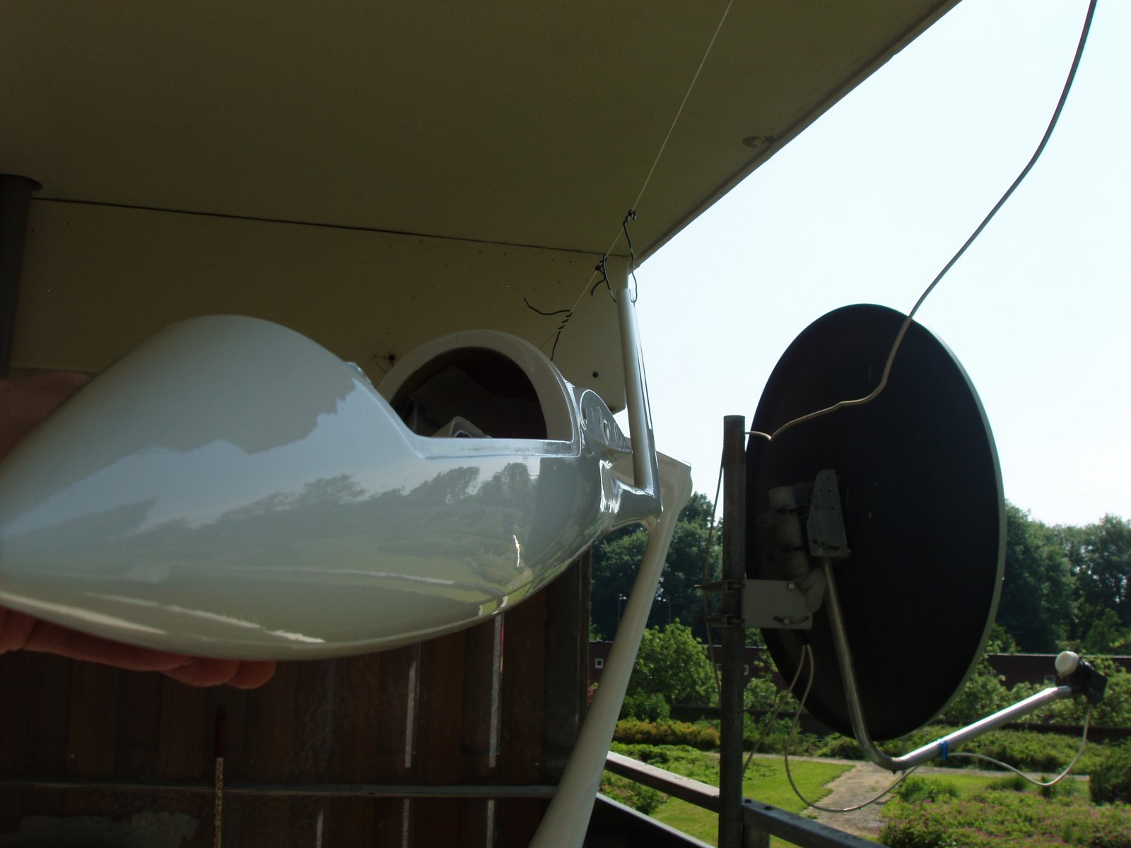

    Met een kleine roller was het eigenlijk best wel te doen om alles goed te raken maar de verf was te zuinig aangebracht en daardoor vloeide de verf niet goed uit en met de kwast weer wel maar dan was het weer te dik voor mijn gevoel. Misschien dat een andere kwaliteit roller weer een heel ander resultaat geeft. Wat je aan verf opbrengt met een roller is echt heel weinig en met een tweede keer na rollen dekt het misschien beter. Maar deze verf stinkt nog zo'n een week na en dan pas is hij echt droog, hij kost tenslotte maar 10 Euro.
    Om deze zomerperiode niet te missen omdat ik nu weleens wilde gaan vliegen heb ik er nu even vrede mee zoals het nu is maar het kan natuurlijk veel beter.
    Ik heb voordat ik mijn vraag hier stelde al het nodige rond gelezen wat er zo al mogelijk is en ook te koop is zoals een compressor en een verfspuit zowel nieuw als tweedehands of uit een faillissement, en er is best wel wat te vinden maar je moet er maar net tegen aanlopen dat het ook geschikt is voor onze hobby en dat het ook betaalbaar blijft. Als we binnen onze regio een clubje zouden hebben waar we elkaar zouden kunnen helpen en zo de kosten kunnen spreiden dan zou dat toch mooi zijn? Mijn budget voor deze hobby is helaas zoals bij vele denk ik ook maar beperkt.
    Zo deed ik dat vroeger ook met gewone autolak door de bus eerst in warm water te zetten maar de 2K lak mag niet te warm worden zo stond het ook in de gebruiksaanwijzing.
    Believe it or not, ik heb een tweede romp op mijn balkon gespoten en was het bijna windstil die dag, de nevel ging toch met een noodgang richting de buren wat eigenlijk ook logisch is en dat wilde ik natuurlijk niet en dit moeten ze ook geroken hebben in huis, barbecueën op het balkon is hier niet voor niks verboden. Een oplossing zou kunnen zijn 2K lak met een parfum geurtje. :)

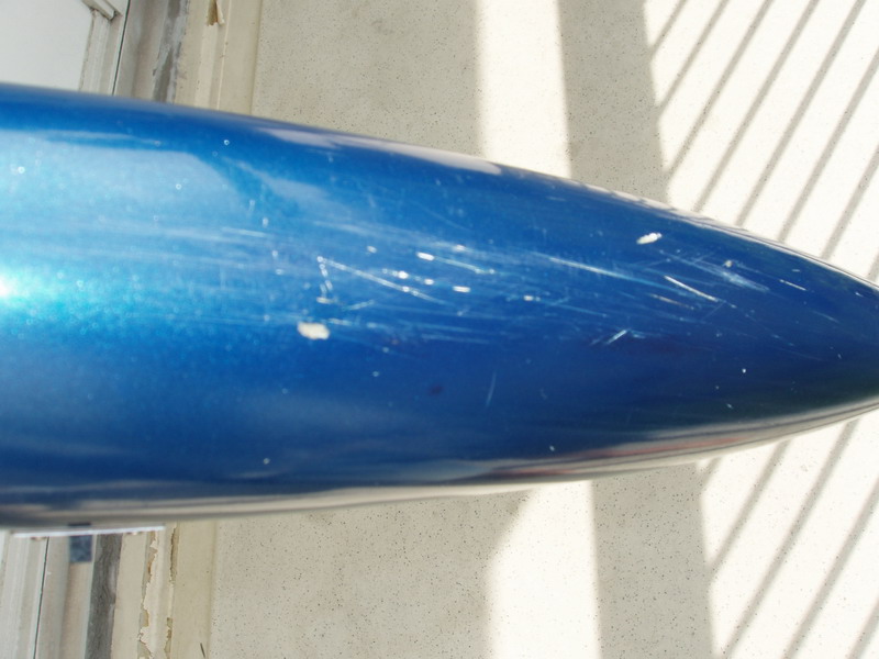

    Waarom gaat mijn voorkeur uit naar 2K lak buiten het feit om dat het mooier is.
    Omdat de Mini Nimbus van huis uit geen wiel heeft schuurt bij elke landing de romp over de grond. Met gras valt dit nog wel te overzien maar anders wordt het als je op zand land zeker op het strand. Op mijn oude Nimbus zat dus botenlak en die kon echt tegen een stootje. Eenmaal aangebracht bleef het jaren goed zitten op een enkel krasje na dan.
    Dit is het resultaat op mijn Flamingo na 3 landingen op het strand.
