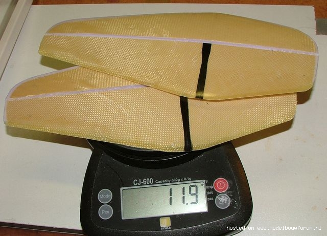

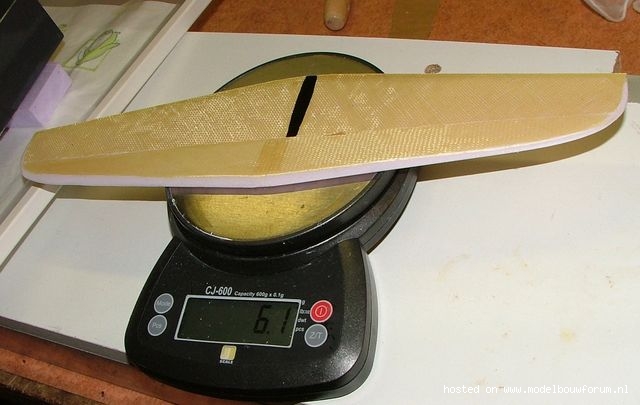

Ziet er allemaal bijzonder mooi uit. Gewichten kloppen ook goed, 6 gram per stuk voor de staartdelen. De boom is meestal zo'n 18 gram dus met 20 gram incluis verstevigingen zitten jullie daar niet ver vanaf.

Ik gebruik 0.3 mm verenstalen veertjes en de afstand tussen de pootjes is 30 mm. Twee stuks per stabilo en kielvlak.

Ik heb 54 grams glas op de neuslijst geplakt. Voornamelijk omdat ik dit weefsel mooi dicht vindt. Het 36 grams kevlar is nogal een open weefsel. Nu is de neuslijst in een keer vrijwel goed. Ik breng de strook aan met spuitlijm. Op de kern kwast ik spuitlijm, op de strook spuit ik de lijm. (Ik heb dit ook van dit subforum. Volgens mij was het Alex die het zo deed(doet)!?!) Voor mij werkt het goed, zeker als ik daarna nog eens met de strijkbout er overheen ga.
Overigens zit er geen webbing in kielvlak en stabilo. Stond ook niet aangegeven op de bouwtekeningen van de Supergee.

Had nog ergens een testje gezien dat je het stabilo kan ondersteunen en dan een gewichtje erop. Dan mag hij niet meer dan zoveel zoveel mm doorbuigen. Net als bij de staart. De exacte gegevens weet ik echter niet meer.... :(

Mits je goed schuim gebruikt (Praxis of high load 60) en geen depron dan is het de bouwwijze van stabilo en kielvlak zo voldoende. Ik heb dit ook toegepast op de eerste serie Twisters en dan werkte perfect.
