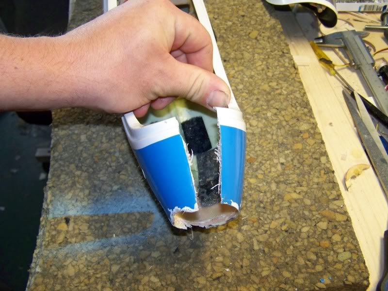

na een wat minder geslaagde start gisteren in twente ootmarsum .
hadden we wat last van een hazenlipje en een beschadigde winglet .

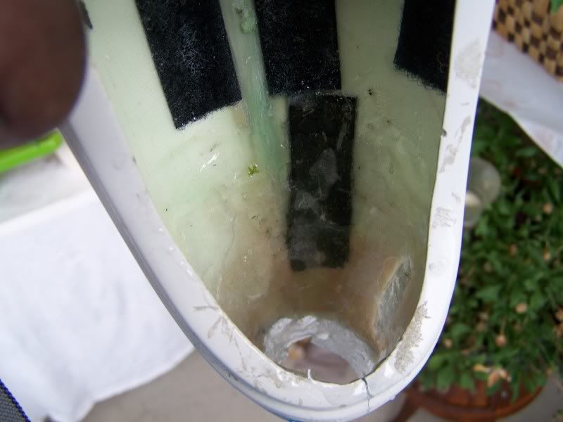

de hazenlip met uiotgebroken motorspant . hier is al het lood ,accubak enregelaar verwijderd.

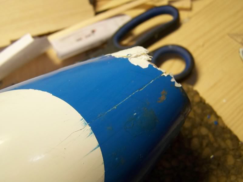

onderzijde romp ook ingescheurd

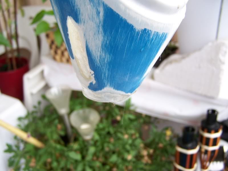

na alles uigebouwd te hebben de neus in vorm gedrukt en vastgelijmd met ca ,daarna met korrel80 op de dremel uitgeschuurd. 1 meevaller romp is van epoxy .
matjes in de romp gelegd en deze gezekerd met ca , daarna epoxy aangemaakt en de boel volgekwast .
rompje naar buiten gebracht om te laten drogen aan de waslijn (die meur wil ik niet in huis hebben )
tevens gelijk maar die openingen weer dicht maken .,ik maak wel koelgaten in het motor spant .
