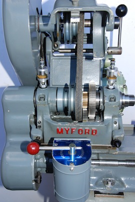

Nu ben ik in heb bezit geraakt van een Myford. Medeforummer Jef wil mij helpen een constructie te maken voor de schakelaar
om deze aan de bank te kunnen monteren.
Hiertoe moet ik echter de maat weten van de volgende twee schroefdraden.
full
full
full
In de buitenste 2 zit een boutje, de binnenste 2 zijn vrij.
weet iemand wat voor schroefdraad hier in zit?
Bij mijn zit er M 6 x 1 in
Maar moet volgens mij toch Engelse draad in zitten
Hebben het bij mij misschien opnieuw getapt denk ik.
Want bovengenoemde draad past er zo in

@Frederik: die foto met de scheef zittende V-snaar is van een site en de foto is enkel bedoeld om aan te geven hoe de schakelaar komt.
In het handboek wordt in overzicht A aangegeven dat de 2 buitenste schroeven onderdeel A11 A2137 Thrust Screw zijn maar wat de gaten voor de twee binnenste schroeven zijn, wordt niet gegeven.
Het ziet er zo uit
Myford Ltd ER13. THRUST SCREW A2137
dat zou dan - alweer via het onvolprezen Google - 1 /4"BSF zijn.
Nu heb ik via Fabory een WSN meegehad om te passen, maar die was 6 mm doorsnee en dat ging dus niet.
Verder zoeken of heeft iemand een alternatief?zoals bijvoorbeeld Frederik aangeef t om een m6 x 1 te tappen, welk advies ik - als leek - kan uitvoeren?

:D ik heb wat gevonden.
ik kreeg de tip dat het waarschijnlijk gaten waren voor de Norton Schakelbak. Daarvan heb ik ook een overzicht in het handboek.
Aangegeven wordt dat het of om een Socket Screw (1/2"BSF x 3/4") (Half Dog Point) gaat of om M6 x 1.
De eerst aangegeven maat doet mij verzuchten dat, wanneer Engeland niet overgaat op metrisch, het niet gauw wat gaat worden ..... wat is nu Half Dog Point voor een maat zeg8O
M6 x 1 gaf Frederik al aan, ga vandaag boutjes halen.
Zo te zien op de foto zijn de gaten te klein voor 1/2" BSF , = 12,7 mm dia. en 3/4" lang = 19 mm , dus zal het waarschijnlijk M6 x 1 zijn , is trouwens een "gewone" M6 , geen fijne draad

Een M6 boutje kan je gewoon in een BSF 1/4 tapgat draaien. dit past redelijk goed. Daarom lijkt het dat het gewoon M6 draad is. Hij zal iets ruimer zitten dan normaal.
Kijk maar naar het tapgaatje op de slee om je meelopende bril mee vast te zetten. Daar past ook een M6 boutje in.
Maar let op BSW/BSF is wel 55 graden draad en metrisch is 60 graden. Dus ik zal het niet aanbevelen.
Groeten, Mark

er staat - in hele kleine lettertjes 1/4" BSF x 3/4"
full
@mark: wat adviseer jij dan voor bouten?
¼BSF heeft een buiten diameter van 6.35
M 6x1 gaat dan wel erg slobberen.
Als je geen "tropische bouten" kan krijgen zou je M8 kunnen nemen, afhankelijk van of het gat waar je bout door moet zoveel geruimd kan worden.
M7 is vlot te verkrijgen in brommerzaken waar ze Vespa's verkopen.
Een tapeind voor een cilinder kost haast niets. Moeren hebben ze ook.
En die brommerzaken zijn er veel van in Groningen.
Maar het is natuurlijk beter dat je de originele kan vinden.
Maar er is absoluut 1 brommerzaak in Groningen die ook engelse maten heeft. Ik kan me deze niet meer herinneren,dat het een 8 jaar geleden geweest is dat ik nog in Groningen geweest ben.
