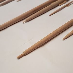

Ik heb bij de mijne de taps te maken uiteinden met een stanleymesje of scalpel een beetje grof taps gesneden, en daarna de scherpe hoekjes rond geschuurd.
Dat is allemaal een beetje op het oog en op gevoel gedaan.
succes!

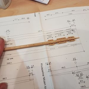

@Bert slager aanvullend daarop: de dunnere houtjes aan de uiteinden zijn op verschillende manieren gedaan. Bij de allerkleinste ra's zijn deze gewoon uit de taps gesneden ra's gesneden. Bij de middelgrote ra's heb ik een gaatje in het uiteinde geboord en hier cocktailprikkers ingelijmd (let op dat dit normale houten prikkers zijn en geen bamboe). Bij de grootste ra's heb ik hier restjes rondhout gebruikt waar de kleinste masten/ra's van gemaakt zijn, ook weer in voorgeboorde gaatjes verlijmd.
@Bert slager de masten zijn op dezelfde manier gedaan, dus met een mesje de uiteinden een beetje spits snijden en vervolgens met schuurpapier de grove snedes afronden. Sommige bouwers gebruiken hiervoor een draaibankje.
