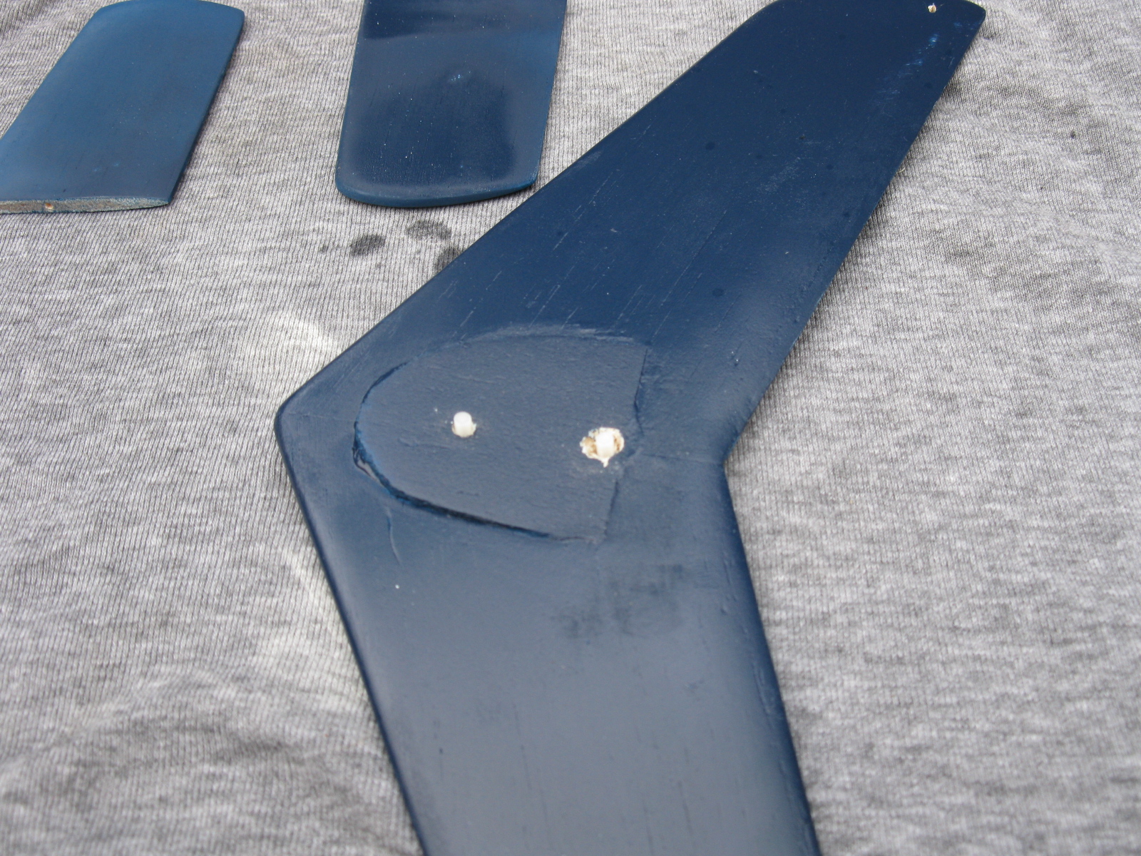

De "wig" op de verticale fin is nodig, omdat de romp voor een linksdraaiende rotor ontworpen is, en dit mechaniek draait andersom. Voor voorwaartse vlucht moet dan de tailfin een andere hoek hebben. Dat lukt niet helemaal (dan had ik 6 mm offset nodig) dus de fin staat nu recht....
