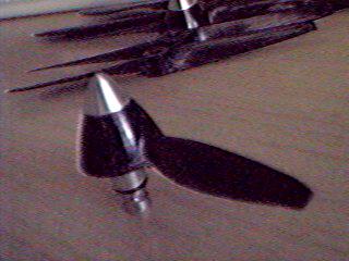

Ik heb in het verleden op verschillende meetings al pylonracers gezien met éénbladpropjes, deze schijnen meer rendement te hebben bij extreem hoge toerentallen waar bij een tweebladsprop het ene blad wat last heeft van de turbulenties van het andere. Kun je deze dingen ergens kopen of zijn deze steeds home build ?

Mooi, maar ziet er niet echt compatibel uit voor een pylonracer met 3.17mm asje en 30mm spinner.
of wel?
grtz Johan
Zorgt zo een eenbladspropelor niet voor te veel onbalans?
