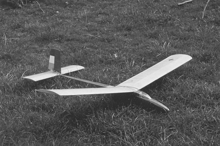

Ik denk er juist over om mijn vintage (1972) Dandy van een electro opzet motor te voorzien, voor als er geen super dunne hoogtestart lijn is.
Toen deze kist nog een zijde bespanning had is deze erg vies en vlekkerig geworden door de olie van de Wen Mac 0,8cc hulpmotor die ik er toen eens opgezet had, gecombineerd met het zwarte stuifzand van de Bussumer heide....
Met zijde:
