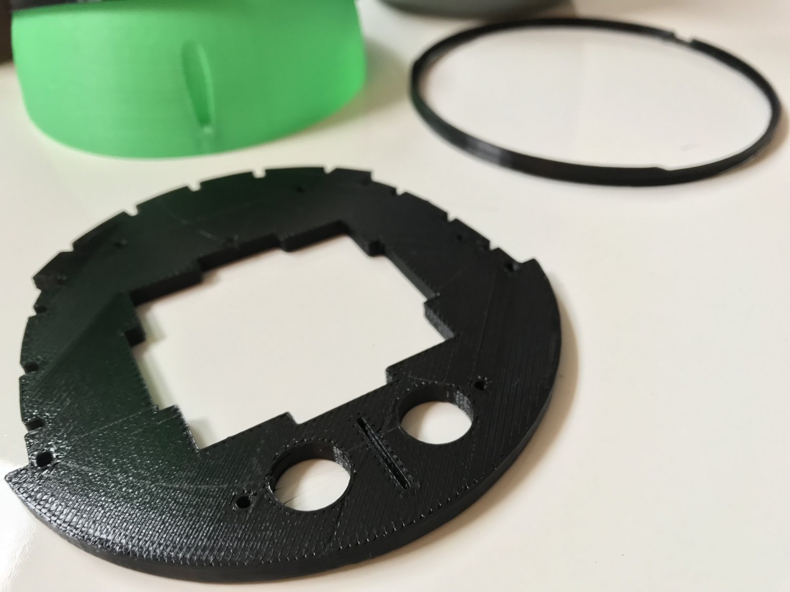

    Nog nooit zo blij geweest met een plastic buisje!:rolleyes:
    Ik was begonnen met die zwarte kap op het koffiekopje,en de twee rode beschilderde stukjes.
    Door het verstrengelen van de draden kreeg ik geen mooi afgerond voorste deel van de motorkap.
    Ik kreeg WEL een mooi afgeronde motorkap op het moment dat ik het idee kreeg om het werkstuk om te draaien op het verwarmde bed met hairspary
    ZONDER raft met de fijne instellingen van de UP mini.
    De drie groene delen zijn in ABS geprint(Up fila) Het grote uit één stuk bestaande ABS deel weegt 36/37 gram(0.8mm dikke wand)
    07B031DF-9232-42FC-A851-D29E8C475398.jpeg 8A0D2300-9D29-4043-B4BF-1C39BCBDD1D7.jpeg
    Ik moet die ABS delen met een dichte kast op de fijne settings printen.
    Zoniet,dan worden de ‘gunports’ niet goed geprint(foto)

    En nog ééntje voor Tim geprint.
    Met de fijne settings,20% infill 13á14 gram (PLA)
    En begonnen om de balsa vleugel handmatig te kopieëren.
    En daarmee rekening houden waar ongeveer de benzinetank van een 1/4 schaal model in de vleugel moet komen.
    Ik kan met een 1/12 3D geprint vleugelmodel hier al vast rekening mee houden.
