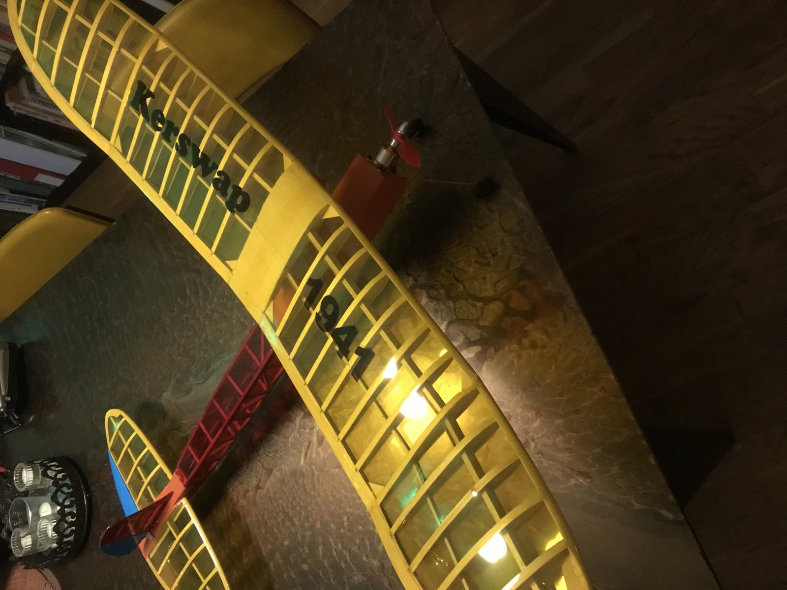

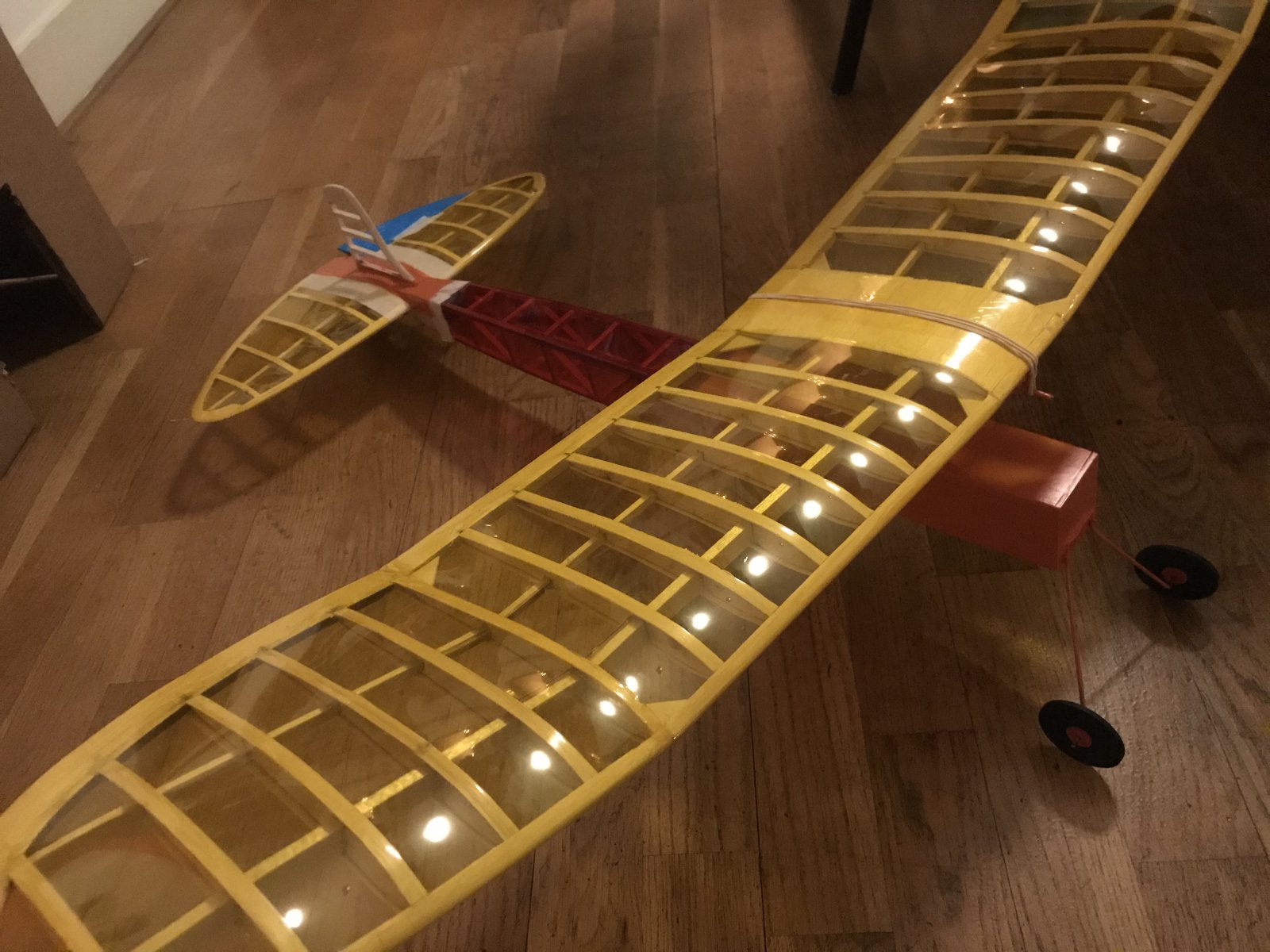

Dit is een shortkit van Belair. Is nu uitgerust met elektro, A2212 motor op 3s. en 50% power en heeft dan maximaal 440 gram thrust maar als dit lekker vliegt gaat de Cox er in.
Vlieg klaar weegt ie 430 gram, accu is wel een dingetje, ik heb nu een paar accu's bekeken maar ik kom niet vaak tot de opgegeven lading.
Nu bijvoorbeeld een nieuwe Nano-tech 3S, 0.950 mAh, 67 gram, komt niet verder dan 0.330mAh. Hier dus nog maar ff verder in duiken.
In principe wordt , eenmaal ingevlogen en getrimd, hoogte en rudder niet meer gebruikt.
Er is wel een noodgeval flight mode met alles aan ;=}.
Maiden is nog niet gepland.
