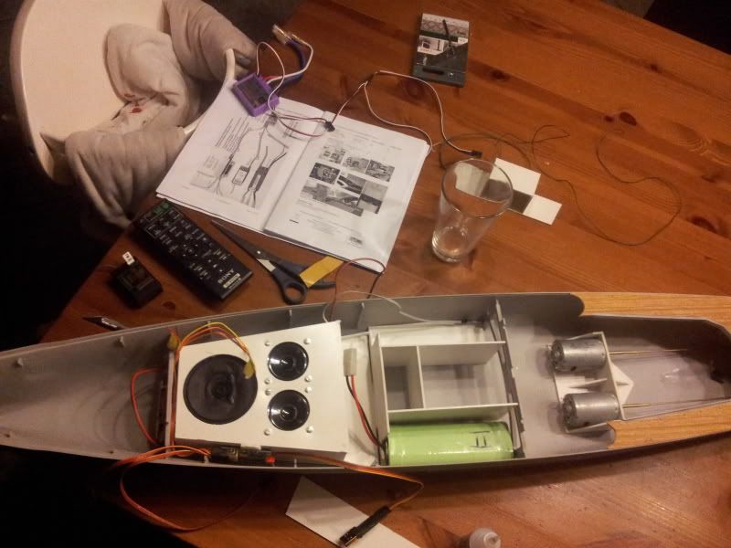

impressie van de romp
er zitten 4 accus in geplaatst in het midden
rookgenerator daartussen
speakerunit ervoor en er achter de vaar motoren waar ook nog 2 speakers komen
er tussen moet ik nog de ontvanger en andere geluidsunits bouwen
