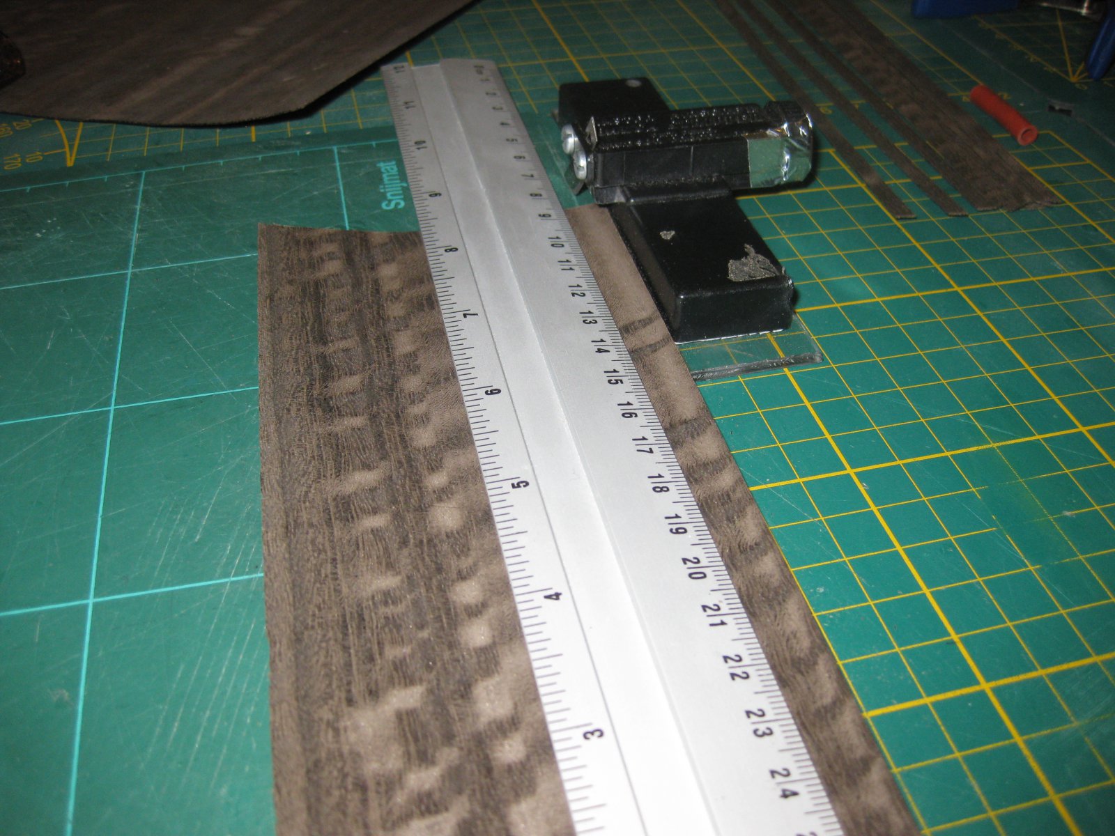

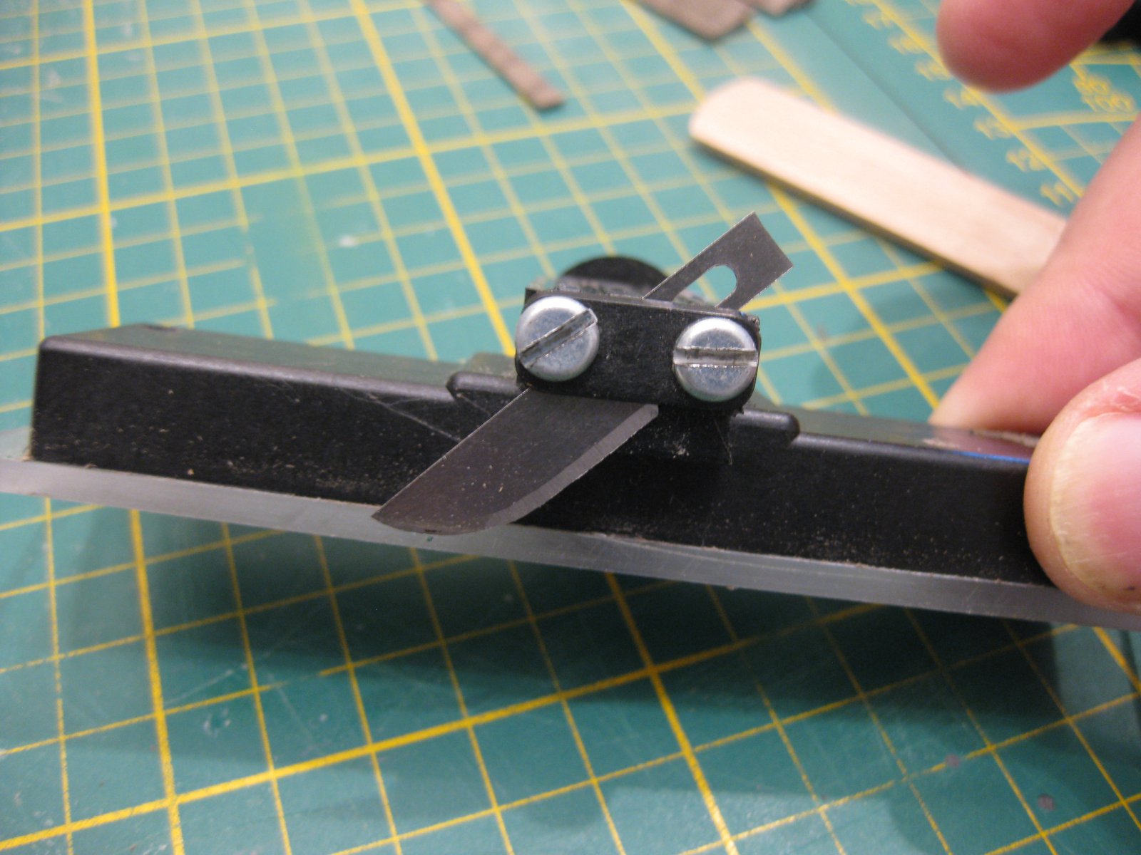

    Ik gebruik alleen een ander mesje, dat snijd wat rechter omdat die punt van het originele mesje (#11) nogal de neiging heeft om de nerven van het hout te volgen.
    Een rond mesje geeft haarscherpe en rechte sneden. mesje #10
    Ook heb ik de houder op een stuk plexiglas gelijmd, hierdoor heb ik een rechteren geleider.
