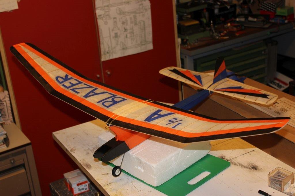

ik heb een Wunda klaar liggen. Die kan in de 1/2 a texaco mee doen . 5 cc brandstof en de motor anders afstellen. maar ik kan hem ook in zetten als Power model.
Tom boy ligt nu op de bouwtafel en daar moet ik nog even kiezen een Dc Merlin of een 0,8 paw er op .
Pipertje van ongeveer een meter span. Die vliegt hands free het tankje leeg en als hij te verwen drijft kan ik hem met het rudder een beetje terug halen . daar staat een aangepaste cox op . voorzien van grotere koelkop, extra ringen onder de kop , grote prop en die sure start venturie , Met nog een beetje prutsen aan de motor moet ik daar 6 minuten mee kunnen draaien op 5 cc brandstof .
Janhein wel effe een foto plaatsen want das goed voor de motivatie en die cox waarom een grotere kop , welke ring en prop zit er nu op.
Heb nu op de Blazer een jankende cox die de Blazer veel te hoog laat klimmen en vind dat eigenlijk helemaal niet leuk of prettig vliegen. Wel lang zwever das wel leuk.
Heb zelf al het een en ander vliegend niet voor klimmen naar grote hoogte en dan zweven, nee lekker laag rondpruttelen en als ik denk van nu gaan we afslaan effe klimmen voor een leuke zweefvlucht naar de landing.

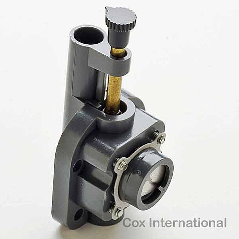

Als je een cox aanpast dan kun je deze Venturi er op zetten.
Die zorgt er voor dat je iets meer onderdruk in je Venturi hebt en daardoor een betere verneveling van je brandstof krijgt .
https://coxengines.ca/back-end/cox--049-backplate-assembly.html.

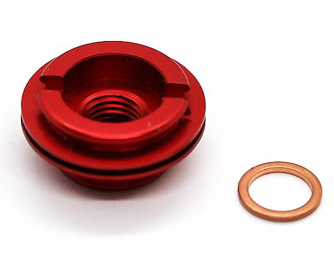

https://coxengines.ca/top-end/cox--049-glow-head-gasket-10.html
De echte texaco gloei-pluggen zijn er niet meer , ik kan ze ook op ebay niet meer vinden.
maar dit is een redelijk alternatief.
Deze kop zorgt er voor dat je met pluggen kunt experimenteren .Ik heb er op dit moment een R1 (Rossi 1) plug in zitten en daar lopen ze goed op , wat overigens niet wil zetten dat het de beste is voor deze toepassing maar voor mij werkt het . Een koudere plug zou nog wel eens iets meer rendement kunnen leveren, door dat de motor dan iets later ontsteekt maar ook dat is testen.
https://coxengines.ca/top-end/cox--049-glow-plug-adapter.html
Bekijk bijlage 443505
Bekijk bijlage 443504
Bekijk bijlage 443506
