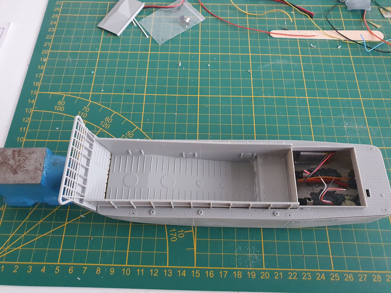

In het achterschip is voldoende ruimte voor motortjes, vaartregelaars en ontvanger maar het onderbrengen van een lipo levert wel een probleem op. Niet zozeer qua ruimte als wel qua gewichtsverdeling. Om een goede gewichtsverdeling te krijgen ben je gedwongen om die batterij of lipo in de laadruimte onder te brengen en de ruimte onder de laadvloer is niet hoog genoeg voor een lipo of penlight batterijen. Wat dat betreft levert dat bij het Trumpeter model dan weer geen probleem op omdat de laadvloer hier voldoende hoog ligt om een battery pack van penlights onder te schuiven. Bij het Italeri model is er onder de laadvloer zelfs niet voldoende hoogte voor een triple A batterij.
Trumpeter voldoende ruimte onder vloer :
Bij het Italeri model zal ik de lipo moeten verbergen onder een voertuig of een berg lading :
Ik heb overigens bij beide modellen een sectie van de vloer los gesneden en dat geldt ook voor het achterdek.

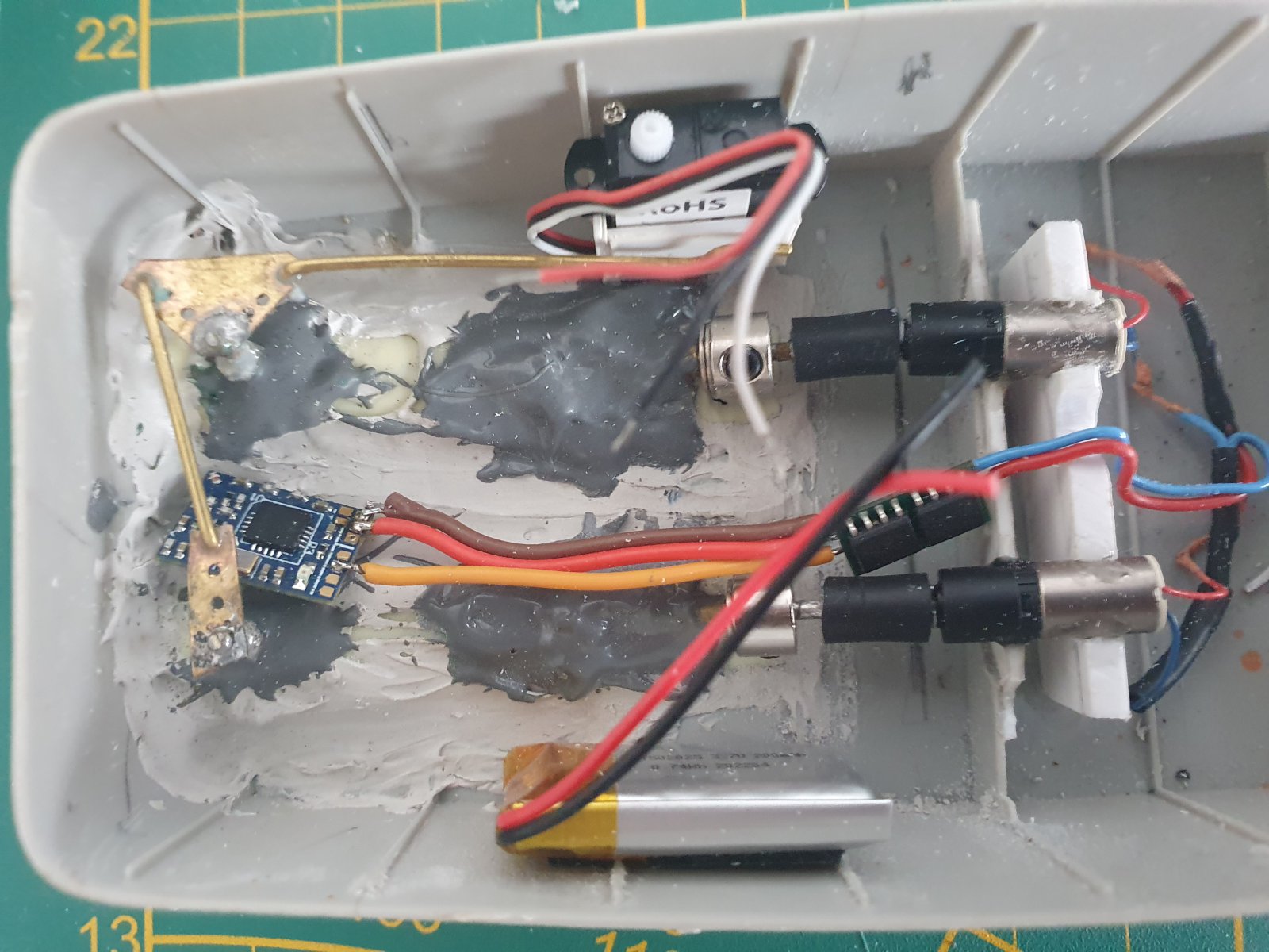

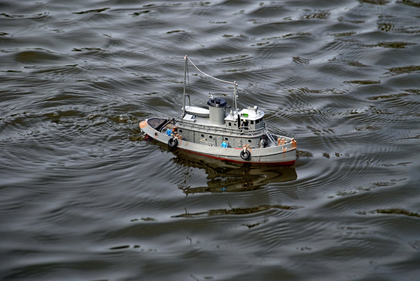

Arjan, Hoeveel mm ruimte heb je onder vloer van dat Italeri-model? Ben momenteel bezig met een klein sleepbootje, waarbij ik een 800 mAh GSM batterij gebruik. Het 5 Volt motortje komt uit een CD of DVD-speler. Heeft voor proef 135 min. Volle kracht liggen draaien. Belangrijk is dat je ontvanger het ook wil doen op een 1S lipo. Hieronder de link naar het bouwverslag. Gr. Klaas.
https://www.modelbouwforum.nl/threads/knikspant-bootje-afgekeken-van-tedje.290857/
Hallo Klaas, er is maar ruim 5mm aan hoogte onder de vloer. Dat betekent dat wat voor batterij of lipo ik ook neem hij altijd zal uitsteken boven de vloer. Ik heb al een plastic kit van een Britse Bedford truck besteld om over de lipo heen te zetten. De 1200 Mah lipo's die ik vanmiddag besteld heb zijn 15mm dik en steken dus een kleine 1cm uit t.o.v. de vloer :
https://nl.aliexpress.com/item/1005007341637993.html
Schroeven viel ook niets zo mee, gelukkig had ik een stel messing schroeven liggen met een diameter van 18mm (groter dan 19mm zou niet passen). Ben vergeten hoe ik daar aan kwam maar het is bepaald geen gangbaar formaat en er zijn niet veel schroeven te krijgen met een kleinere diameter dan 20mm. Ik weet nog niet of ik brushed of brushless motortjes ga inzetten, heb beide soorten liggen en ook de daarbij horende vaartregelaars. Weet ook nog niet precies wat ik met de roeren ga doen maar dat zal niet al te lastig zijn.
Groet,
Arjan
Nokia Lipo van 850 mA is 4.6 mm dik, maar die is zoals eerder vermeld 1S, dus 3,7 Volt. Mijn MPX ontvangertje heeft daaraan genoeg. Maar als je een grotere kwijt kan in een auto heb je die uitdaging ook overwonnen. Succes verder met het in de vaart brengen van dit duo. Gr. Klaas.

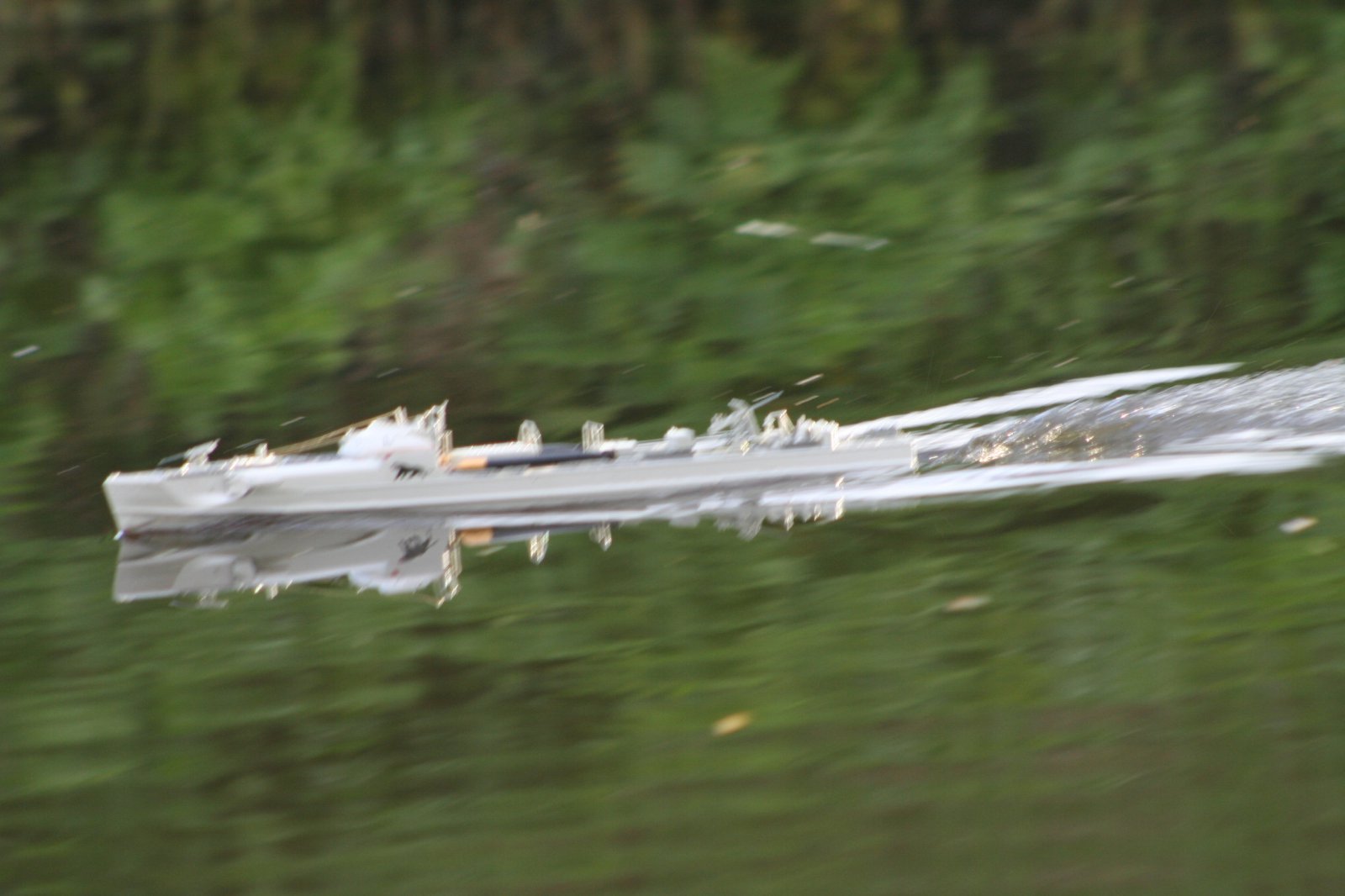

Ik ben zelf bezig met de LCM van Trumpeter in 1/72. Deze word varend en de klep aan de voorzijde zal ook beweegbaar zijn, er moet straks ook nog een Sherman tank uit komen rijden.
Wow dat is echt superklein allemaal ! Komt het bootje niet veel te diep in het water te liggen met al die rc hardware en dan ook nog een Sherman model ?
Groet,
