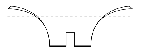

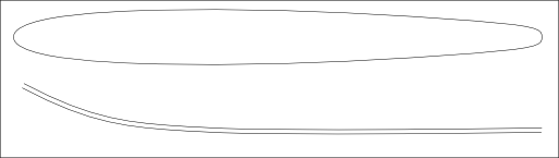

    Daarvoor, en ook voor de noodzakelijke stabilisering, maak een vleugel onder de waterski. Deze heeft meerdere 'trappen' waardoor hij de ski naar beneden trekt en tegelijk zorgt dat deze rechtop blijft staan. De ontwerpen van ski en vleugel:

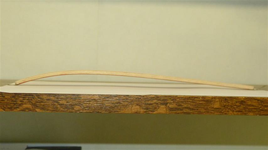

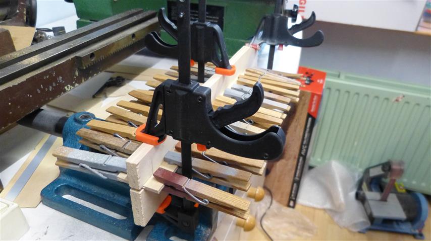

    Daarna heb ik de ski uit drie stroken 1,2mm triplex vormverlijmd. In een mal zijn twee met lijm ingesmeerde stroken in vorm op elkaar geperst, en na een dagje drogen de derde daar ook tegenaan.

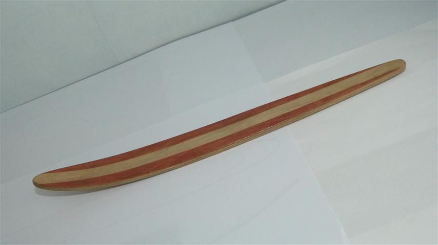

    Daarna is de ski uitgezaagd en geschuurd met dit als resultaat:

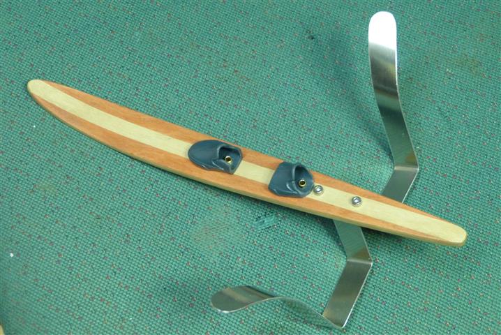

    en na wat beits ziet hij er nu zo uit:

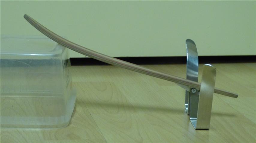

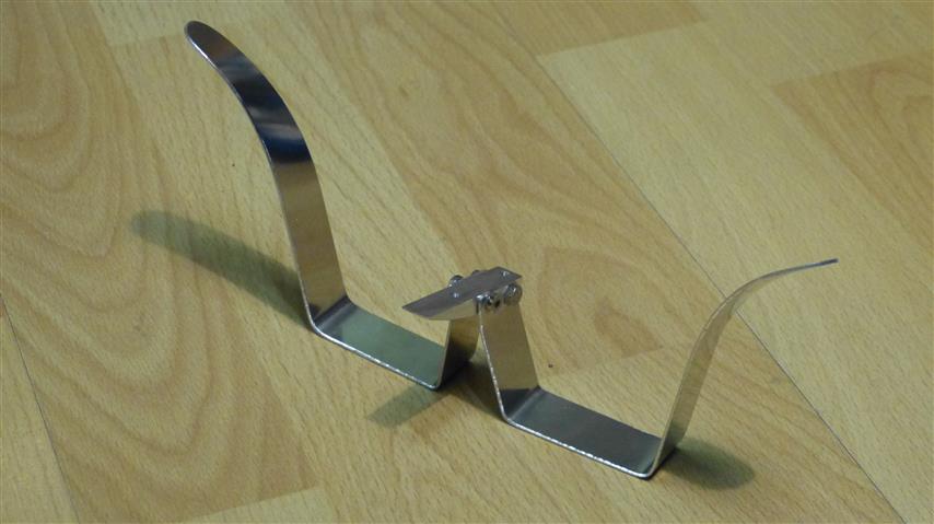

    De vleugel is ook klaar. Gemaakt van 1mm aluminium in vliegtuig kwaliteit, een stuk harder en stugger dan het plaatmateriaal dat je bij de Gamma kunt krijgen ... (met dank aan zoonlief!).
    Zo moet het komen straks:

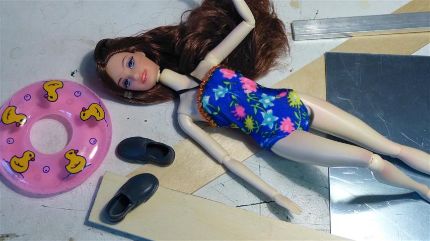

    Dan eerst maar even kennismaken met mevrouw de waterskiër:

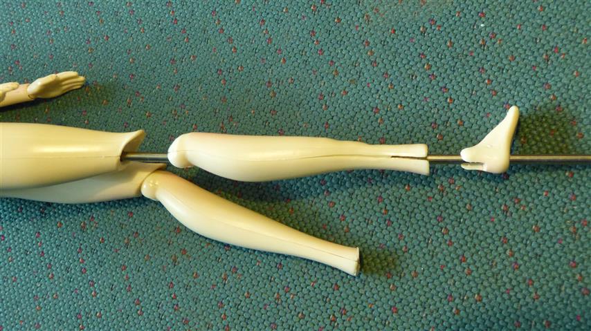

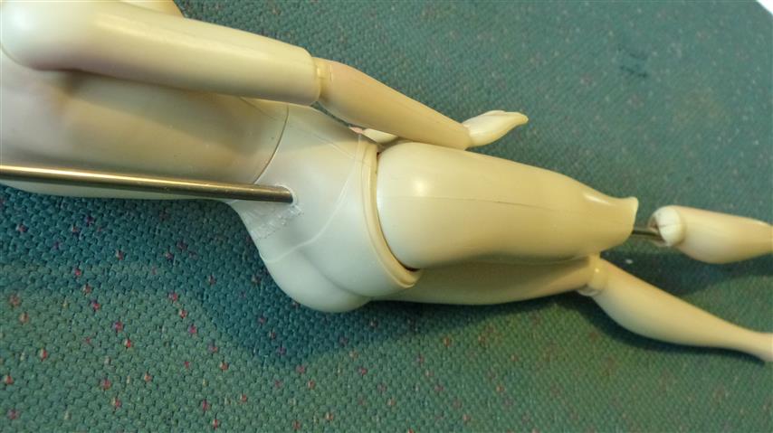

    Nu nog een beetje een losbol en rommelig van aard, maar die krijgen we wel in het gareel! Daartoe heeft ze eerst een paar chirurgische ingrepen nodig om stabiel in de juiste houding te kunnen staan. (De volgende beelden kunnen mogelijk als schokkend worden ervaren...)
    De prothese in het linker been in wording
    Door de heup verankerd om goed stevig te zitten

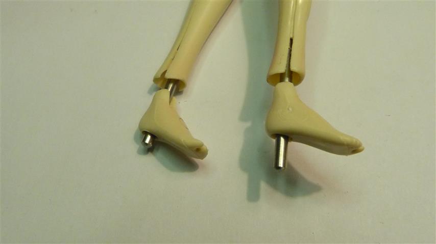

    Hier het voetenwerk, het rechter onderbeen krijgt ook een RVS pin ge-inplanteerd

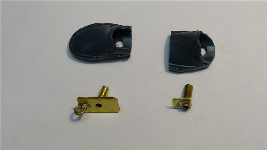

    Ondertussen zijn de bindingen gemaakt, met messing bussen in de ski
    en zo komt het dan op de ski te zitten

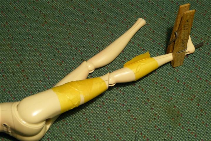

    Het linker been geneest ondertussen goed, herstel gaat voorspoedig zonder complicaties...
    Zodra dit weer belast mag worden kan ze even op de ski gaan staan om de stand van het rechterbeen te bepalen. Dan volgt daar ook de ingreep....
