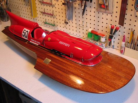

Ik heb mij een Ferrari Hydroplane aangeschaft, maar nu moet ik alles gaan kiezen zoals een motor om in te bouwen.
Heeft iemand een idee welke electromotor ik het best gebruik om zo een hoog mogelijke snelheid te bekomen met dit model ?
heb je de afmetingen van deze romp ?
welk budget heb je ?
willem
De romp is 79 cm lang en ongeveer 20 cm breed.
Hij is opgebouwd uit mahonie hout.
Budget voor de motor had ik gedacht rond de 50 a 60 euro.
Maximum rond de 100 euro als dit een meerwaarde aan snelheid kan geven.

snelheid hangt niet alleen af van de motor maar ook van het model romp,ik zou echt niet weten wat deze romp doet.(vindt hem trouwens wel heel mooi)
je zou eerst lekker een poosje met een borstel motor kunnen gaan varen op 20 cellen(weet aleen niet of je dit kwijt kan in deze romp)

hoeveel weegt de romp ?
Vortex vx6 is een leuke motor voor dit formaat boot
ik denk dat je met deze boot het best voor "das shones fahrbild kan gaan"
met zo'n roundnose kan je heel hard gaan maar met dit pracht exemplaat zou ik dat niet doen

dus een Viper RS800 zou een mooie en toch veilige snelheid kunnen opleveren ?
Ik heb nog een Graupner Jumbo 550 9V motor liggen.
Zou deze te gebruiken zijn of is die te licht?
quadran zei:
deze motor is zeker te licht.
voor mooi vaarbeeld neem je:
speed600 met 8 cellen
mooi vaarbeeld met een mooie snelheid zou ik voor een speed 700(of viper 700) gaan op 12 tot 14 cellen gaan
