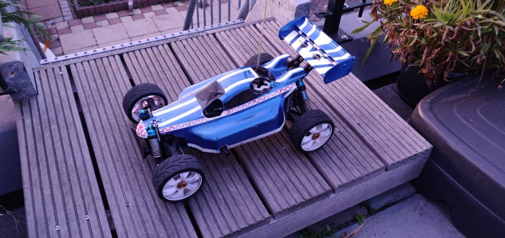

    Hallo allemaal,

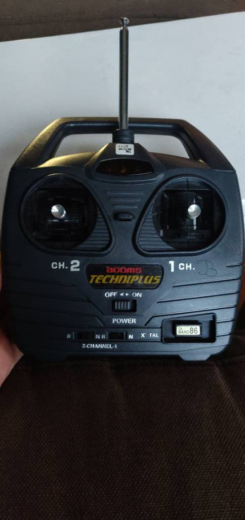

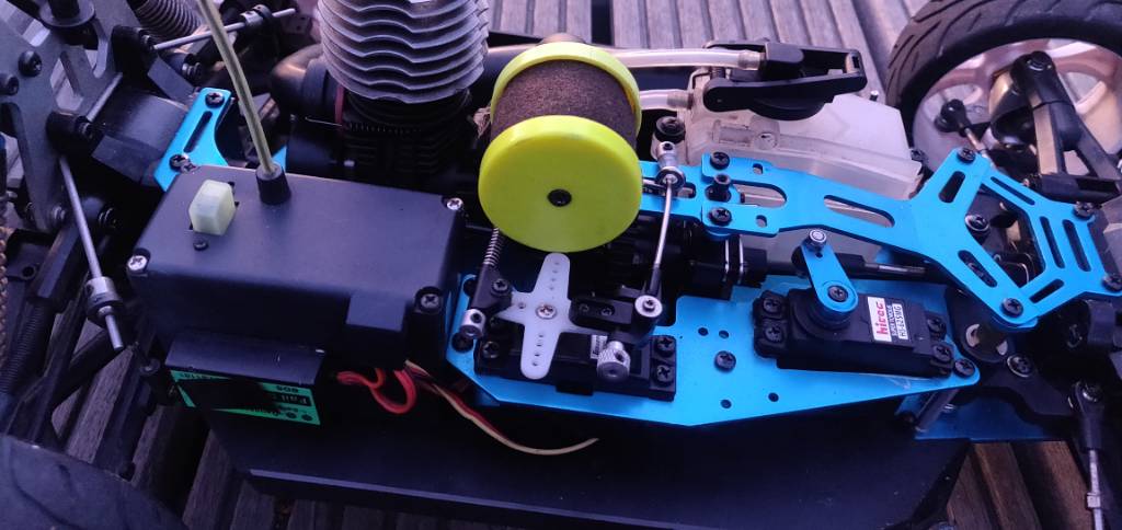

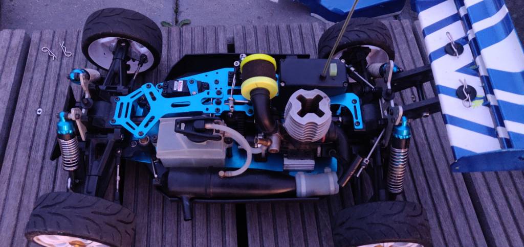

    Een paar dagen geleden heb ik m'n RC auto weer helemaal rij klaar gemaakt en er weer mee gereden. Ik heb alles opnieuw ingesteld. Bij hoge snelheid en redelijke afstand raak ik de controle af en toe snel kwijt, als ik bij deze combinatie een heel klein beetje beweeg met het 'stuur' verliest ik de controle over de auto in de vorm van: slingeren en hoge hoge latency.
    Desbetreffende auto: Protech Phaser4, 1:8, 3.5cc, straatbanden(van lage kwaliteit), zender: acoms technoplus. Zie fotos.
    Heeft iemand tips om deze problemen te minder te maken/op te lossen?
    Alvast bedankt voor de hulp.
    Mvg Justin

    Misschie is je stuurservo versleten of moet je een krachtigere/snellere nemen. Of er zit ergens een stroef deel in het mechanisme om te sturen.
    Maar het slingeren klinkt wat tegenstrijdig. Reageert de auto niet goed op je zender? Of met snokjes?

    Ik zou als eerste die zender in de kliko gooien en een fatsoenlijke 2.4ghz zender kopen.
    Denk dat dan al een groot stuk van het probleem is opgelost

    Hebben de achterwielen wel toespoor? Ik weet niet hoe ver je hem uit elkaar hebt gehaad maar als de achterkant verkeerd in elkaar is gezet kan het best zijn dat je ineens uitspoor hebt en dan wordt een auto erg tricky om te rijden.
    Hoewel een GT2 zender niet zoveel kost is het wel een iets te overdreven advies zonder te weten of daar het probleem ligt. Ik zie een vrij oude auto, als de accu's erbij net zo oud zijn kan wat servobeweging de spanning net zo makkelijk doen droppen en problemen geven.

    De zender is niet veel zaaks, maar waarom zou een oude niet goed werken? Probleem ligt hem niet in signaalverlies maar iets mechanisch.
