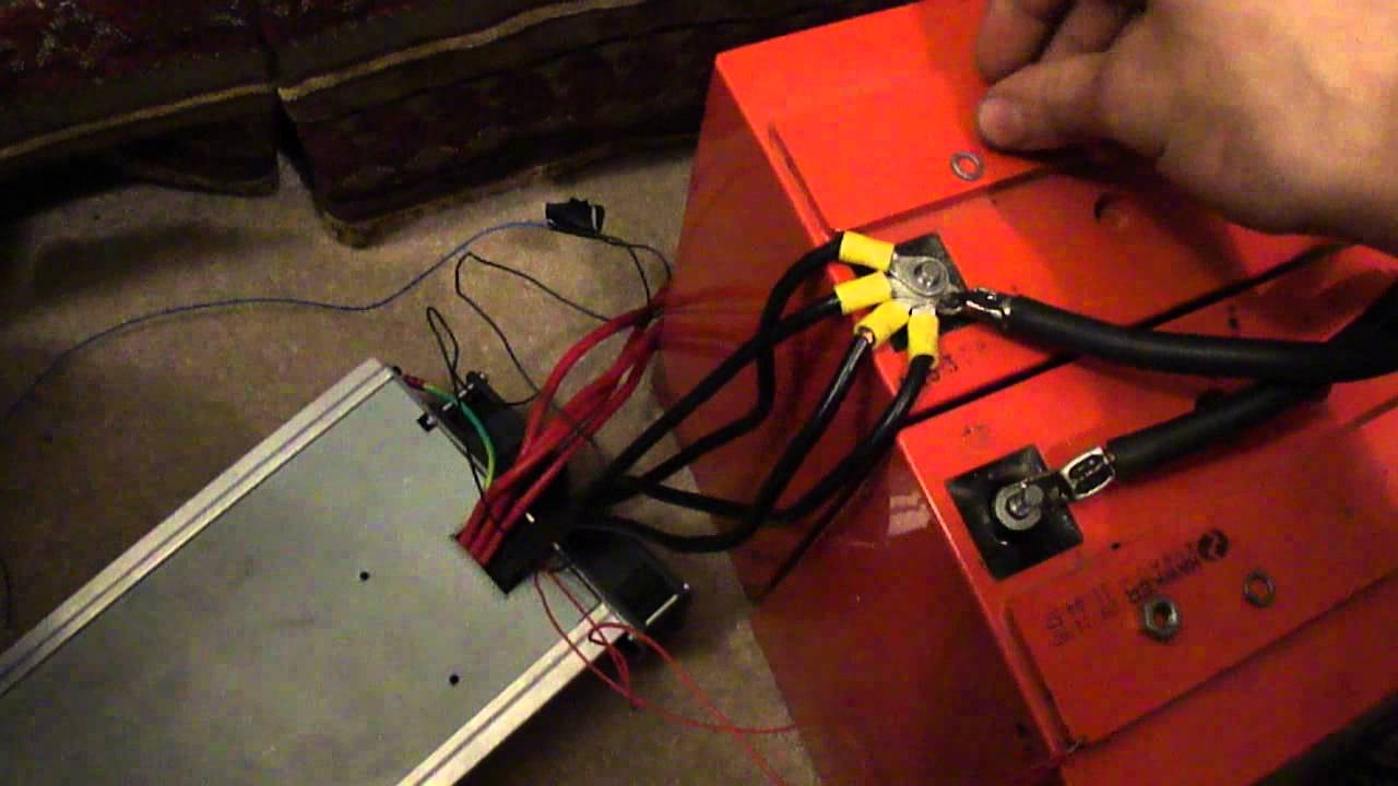

Het meetgedeelte fikt af zeker als er binnenkort 2 laders bij komen.
Dus dat stukje elektronica haal ik er uit.
Ik wil hem ook wat anders maken zodat niet al het vermogen via 1 stekker naar de lood accu of voeding gaat.
Mocht je nog wat nodig hebben dan ga ik wel even voor je in het magazijn rondsnuffelen.
Kabels, zekeringhouders, zekeringen, connectors....
Roept u maar!
GJ
Haha ik wacht even tot ik de loodaccus heb.
Dan kan ik bedenken hoe ik die makkelijk kan transporteren en op het veld aan kan sluiten.
Normale loodaccu's kunnen dezelfde klemmen op als in auto's.
Op die klemmen heb ik 5.5 mm stekkers gesoldeerd.
Dat werkt eerlijk gezegd makkelijk.
Als dat op jou loodaccu's ook kan wil ik daar mee verder.
Dan heb ik 1 systeem voor al de loodaccu's en voeding.
verstuurd met mijn smartphone
Nee Bertus,
bij "industriele" loodaccu's zitten er altijd tapeinden of iets dergelijk op.
Uit het hoofd zit er bij deze accu's M6 op.
Maar ik kan wel kabels maken met oogjes, 10 mm2 kabel moet genoeg zijn lijkt me.
GJ
Dat zou wel mooi zijn als jij dat voor me maakt haha.
De kabels zo kort mogelijk (wel iets ruimte) en 1 setje waar ik aan 1 kant 5.5 mm stekkers aan kan solderen die gaan dan naar de laders.:p
