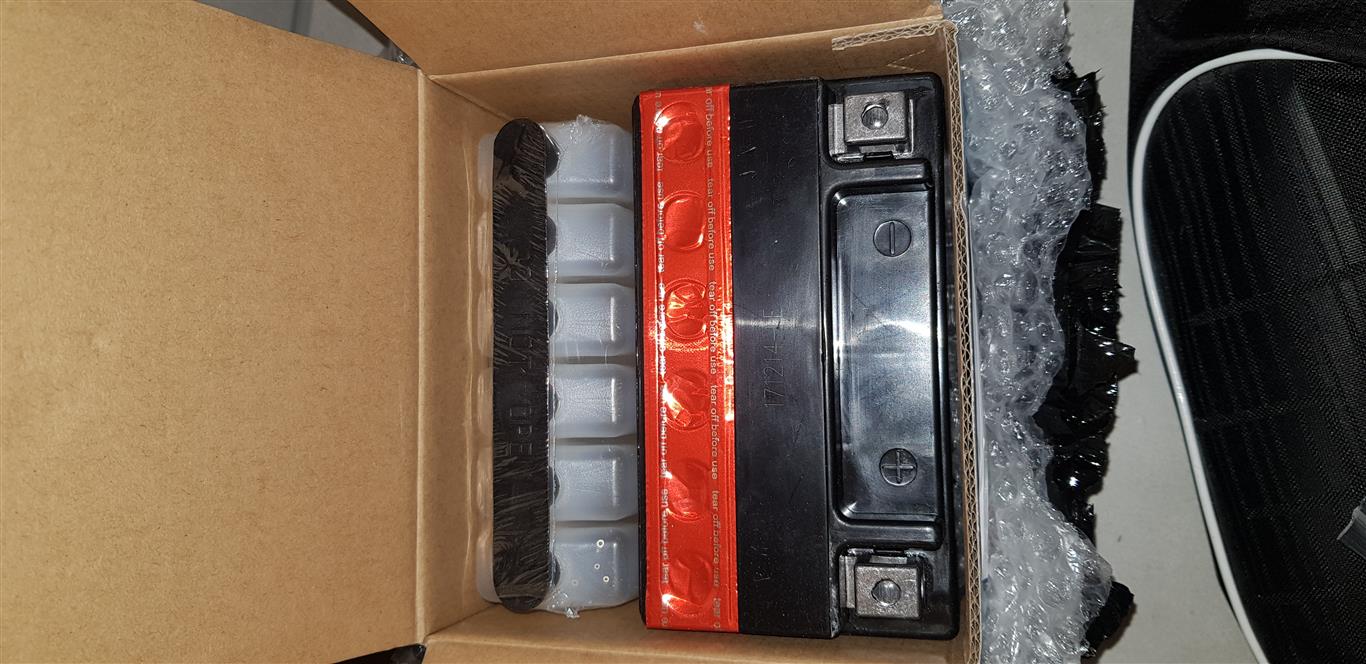

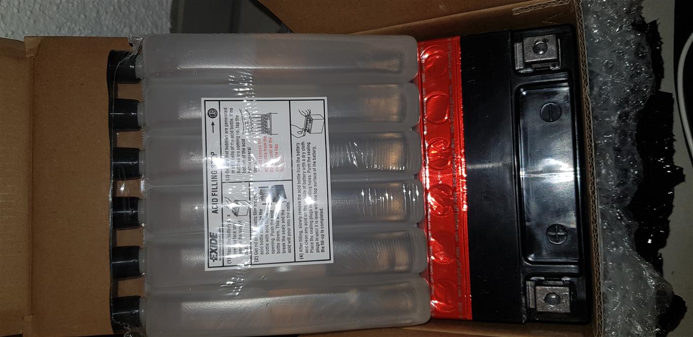

  17. corvl
    corvl verslagschrijvers
    Lid geworden:
    6 sep 2002
    Berichten:
    2.511
    Locatie:
    Tirol -Oostenrijk
  18. brutus
    brutus Forum veteraan
    Lid geworden:
    18 nov 2008
    Berichten:
    21.649
    Locatie:
    Oldeberkoop
    Lijkt dat nu zo, of zitten die flesjes aan elkaar, en moet je ze er in één beweging inkeilen?
  19. Peter van Poppel
    Peter van Poppel
    Lid geworden:
    24 mrt 2018
    Berichten:
    53
    Locatie:
    Vreeswijk
    Hi Cor,
    Dank voor het plaatsen. Ik begrijp uit diverse websites dat de accu volledig ongevuld wordt geleverd en dus gevuld moet worden voor gebruik. Zo zie je maar, weer iets geleerd.
    gr. Peter
