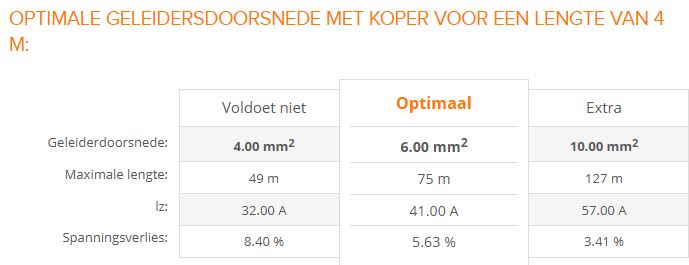

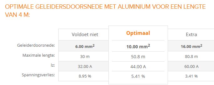

400 Watt uit 12 Volt? Dat is dan, als het continu 400 Watt is 30 Ampere. De dikte van de kabel hangt af van de kwaliteit en de lengte van de kabel. Je hebt hoe dan ook verlies in een kabel maar een kabel van goede kwaliteit heeft minder weerstand dan een waarschijnlijk goedkopere en slechtere. Je kan niet zomaar zeggen hoe dik de kabel moet zijn. Ik denk dat het in een auto komt, dus dan zou je aan 4 meter genoeg hebben. Ik heb de calculator er even op losgelaten, koper en aluminium, aluminium is goedkoper. Als je koper neemt op 13 Volt En aluminium GJ
Dankjewel,dat was eigenlijk niet wat ik bedoelde ,het is een thuisprojectje in een geventileerde kast en de plus en min kabel zijn amper 0,75m en die had ik al in 16mm2 gehaald en volgens die tabel meer dan voldoende dus .het ging mij om waarmee ik de gestabiliseerde voeding mee moest bekabelen maar die word gevoed met 230volt dus daar hoef ik uiteraard niet met 10 of 16mm2 heen

Ik heb hem even opnieuw uitgerekend met een lengte van 1 meter en een omgevingstemp van 45 graden en dan kom ik uit op 10mm2. En met die 16mm2 kan je veilig naar een omgevingstemperatuur van 60 graden. GJ
