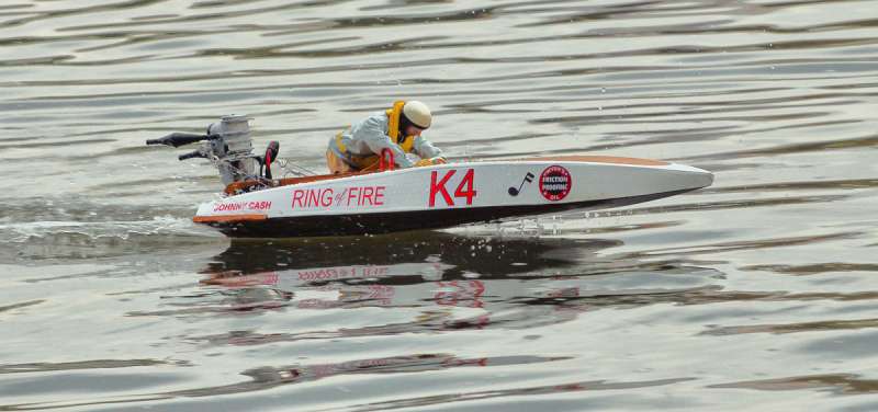

    Ik ben weer een project gestart, er komt weer een nieuwe Vintage Outboard Racer! Dit keer een VX Utility, dat is weer een platbodem, maar dan net een slagje groter als een VO. Ik heb gekozen voor een DaSilva.
    [​IMG]
    Ralph DaSilva heeft deze boten in de jaren 50-60 ontworpen, en ze zijn heel succesvol gebleken. Kort geleden zijn de tekeningen in het bezit van de 152VO gemeenschap in Duitsland gekomen, opgestuurd door de inmiddels in de 90 zijnde Ralph DaSilva zelf. Veel van deze outboard racers werden destijds door allerlei lieden zelf in een schuurtje gebouwd, maar dit ontwerp is echt een pure racer. Het is een slanke, lange romp, met een smal runpad in het midden. Daardoor varen de rompen behoorlijk 'on the edge', de piloten destijds hadden er hun handen vol aan. Als 1:5,2 model zal dit ook wel het geval zijn, vooral een goede trim zal een uitdaging worden. De de bestuurderspop kan immers niet zijn lichaamsgewicht als trim ballast gebruiken, wat de echte piloten natuurlijk wel deden.

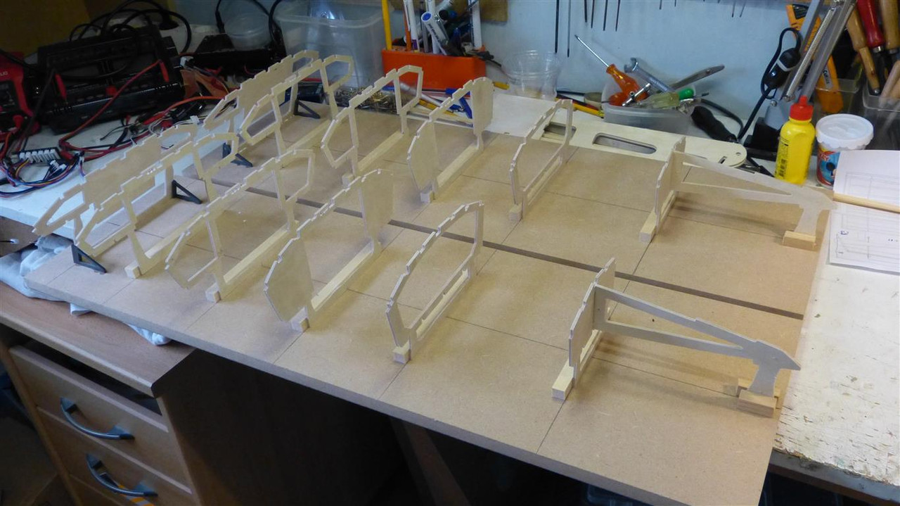

    Inmiddels zijn de spanten uit Andy's plan uitgeprint en gezaagd.
    [​IMG]

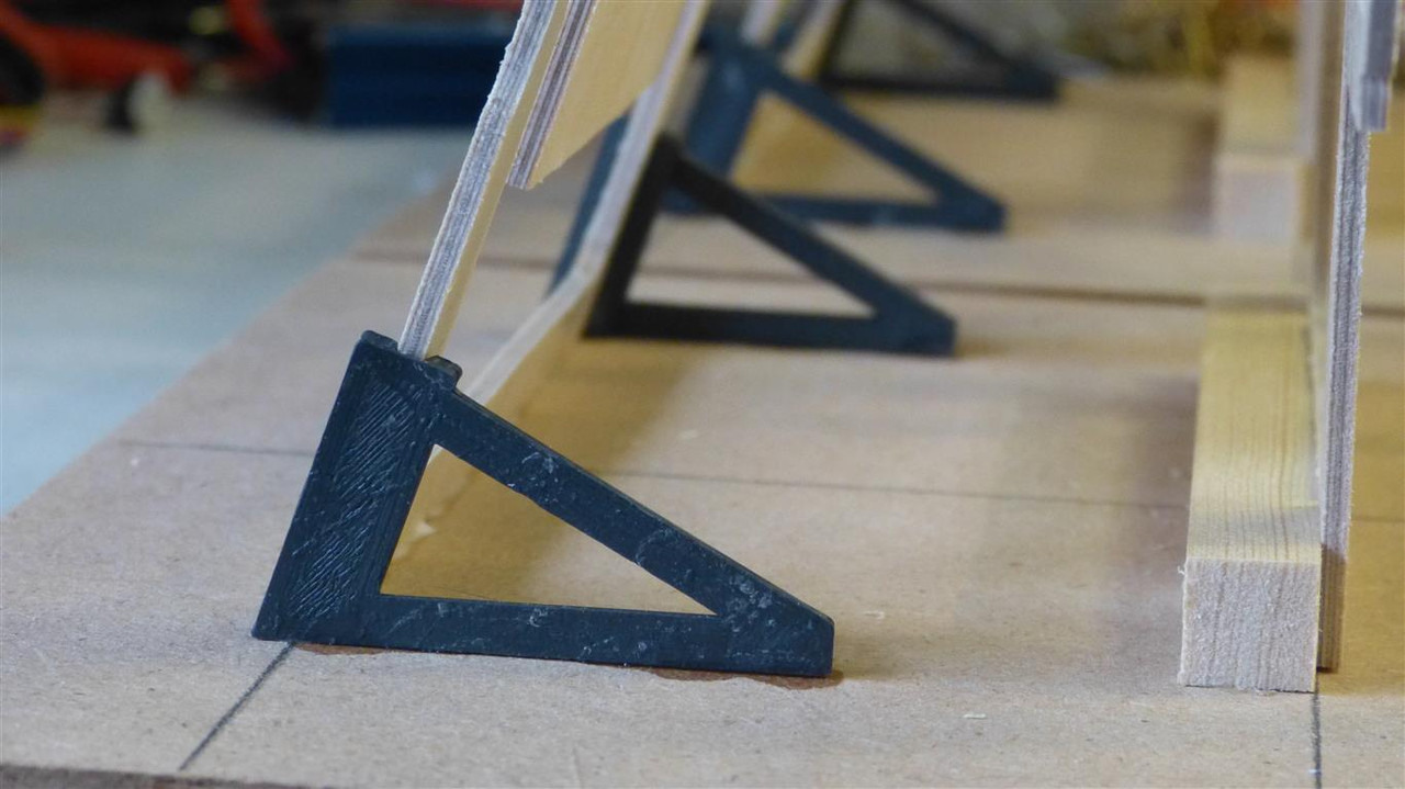

    Met wat hulp van de 3D printer, voor de steunen om de spiegel in de juiste hoek te fixeren
    [​IMG]

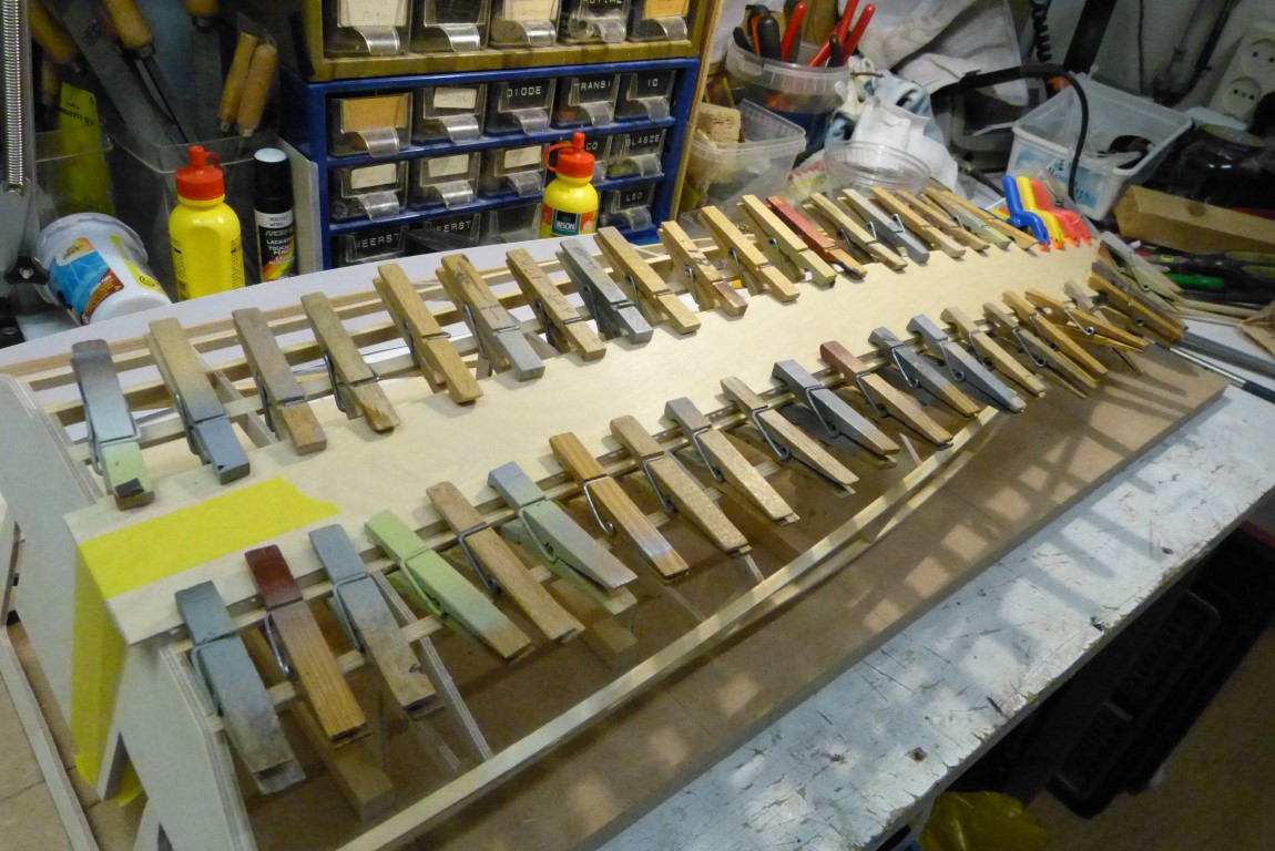

    Het eerste lijm werk, de uit twee 8x2mm latjes opgebouwde kiel stringer
    [​IMG]

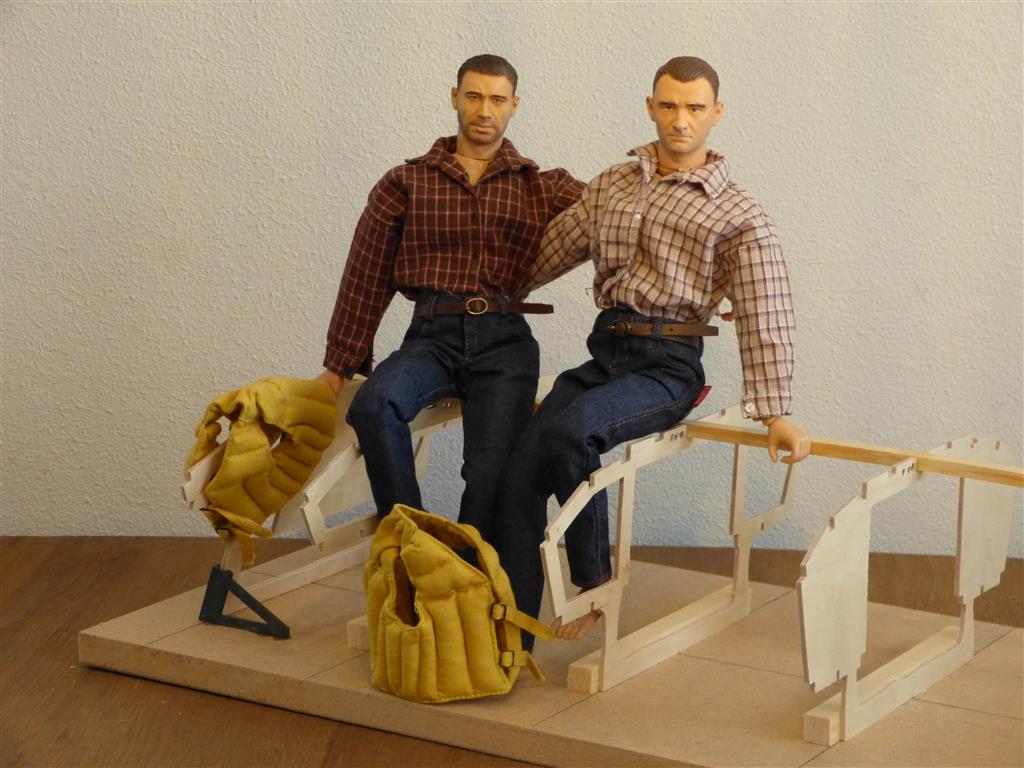

    Inmiddels zijn ook de twee piloten aangekomen, de gebroeders Walker.
    [​IMG]
    Die gaan ons de komende tijd op de vingers kijken, of we alles wel goed doen. Ze willen straks natuurlijk wel winnen! :yes:
    Het voorgaande is even een inloop ronde geweest, vanaf nu loopt het bouwverslag in real time mee met de vorderingen. Stay tuned!

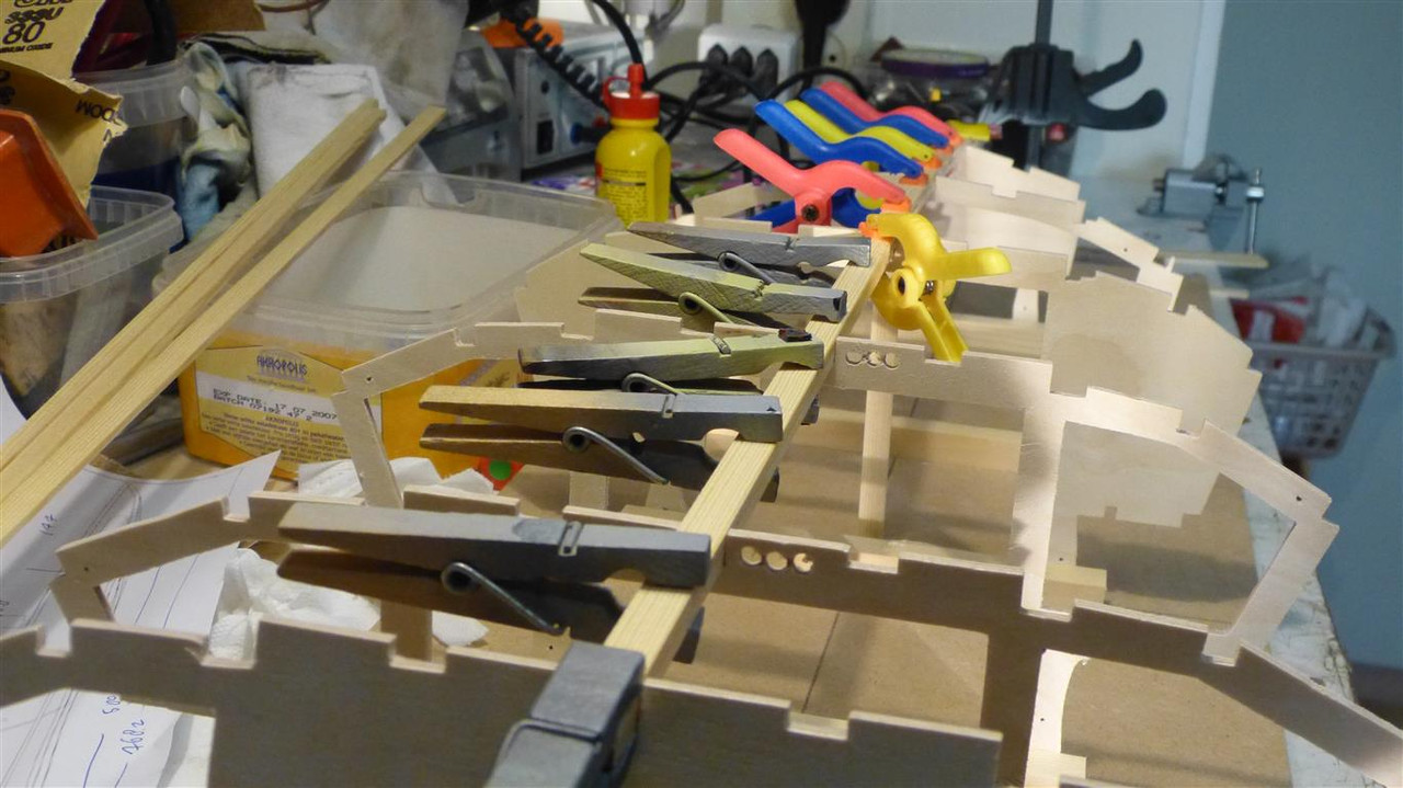

    Weer een stukje verder, Remco doet ook zijn deel.
    [​IMG]

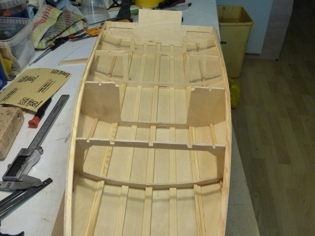

    En na was gezamenlijk werk zitten alle stringers voor bodem en zijkanten er op, en begit zich al de rompvorm af te tekenen.
    [​IMG]
    [​IMG]
    Nu de stringers vlak schuren, en dan zijn de rompplaten aan de beurt.

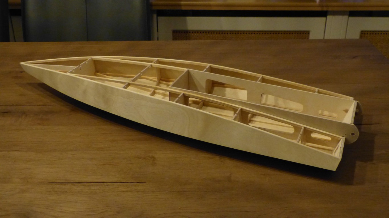

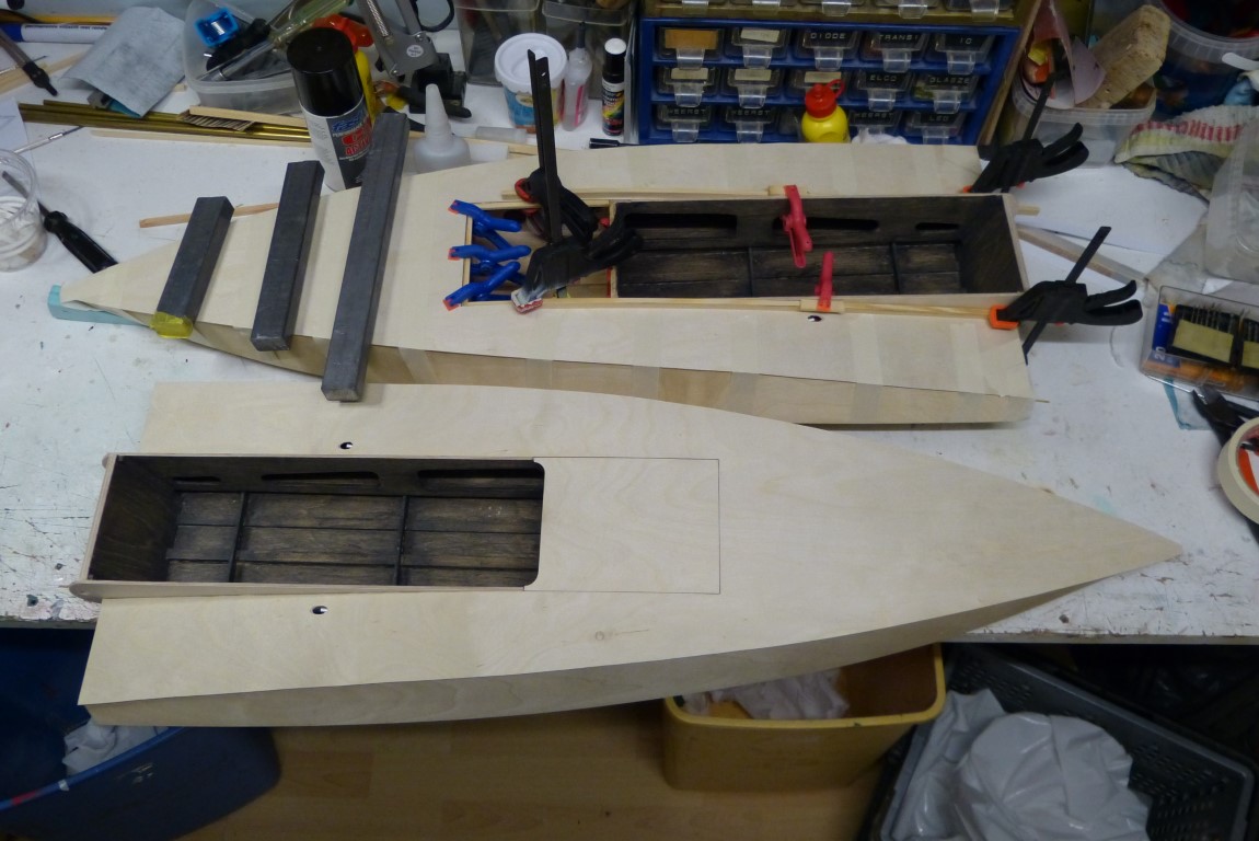

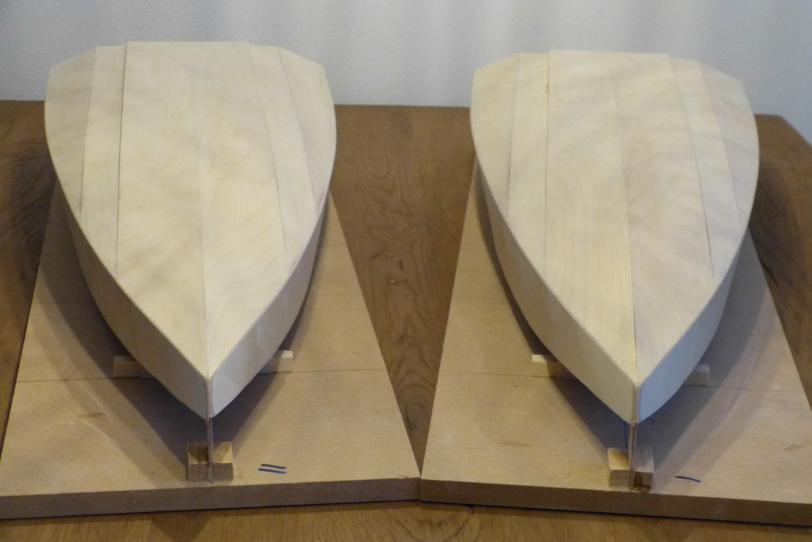

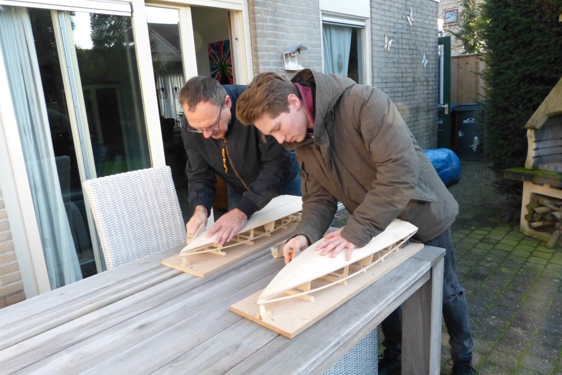

    Het gaat lekker met de bouw. De romp-onderzijde is beplankt.
    [​IMG]
    [​IMG]
    Pasvlakken voor de zijkanten worden geschuurd. Dit met de synchroon schuur procedure, dat werkt sneller... :D
    [​IMG]
    De eerste twee zijkanten zitten er tegenaan
    [​IMG]
    Nadat de andere kant ook gelijmd is volgt er weer een schuur-sessie, met als resultaat:
    [​IMG]
    [​IMG]
    En, het speciale aan deze romp, het middelste glijvlak dat 3 mm dieper steekt dan de rest. Op snelheid zou alleen dat nog in het water moeten zitten.
    [​IMG]

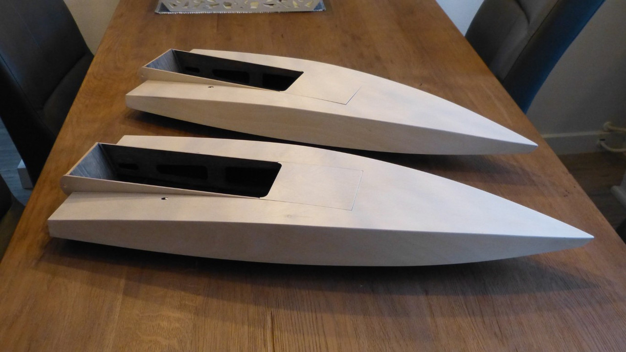

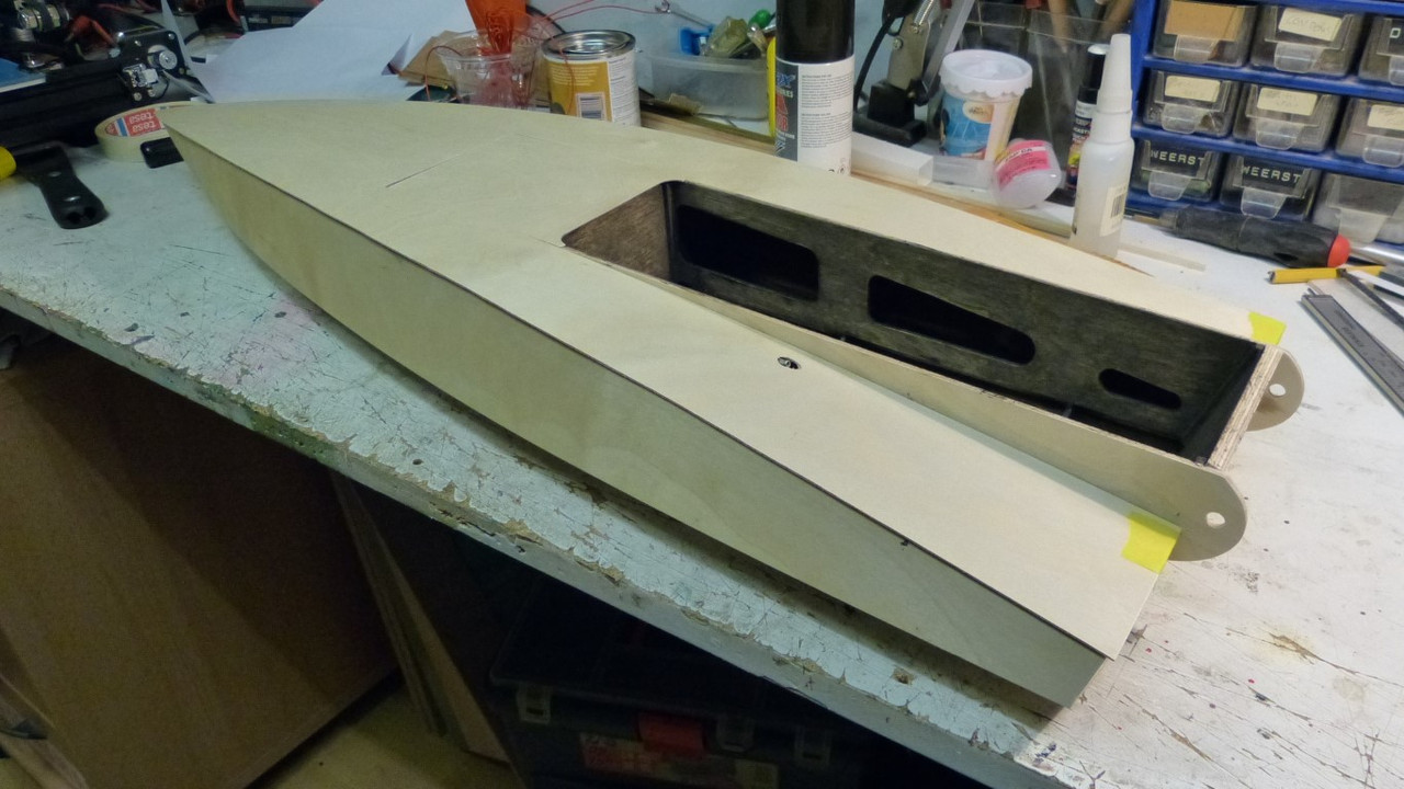

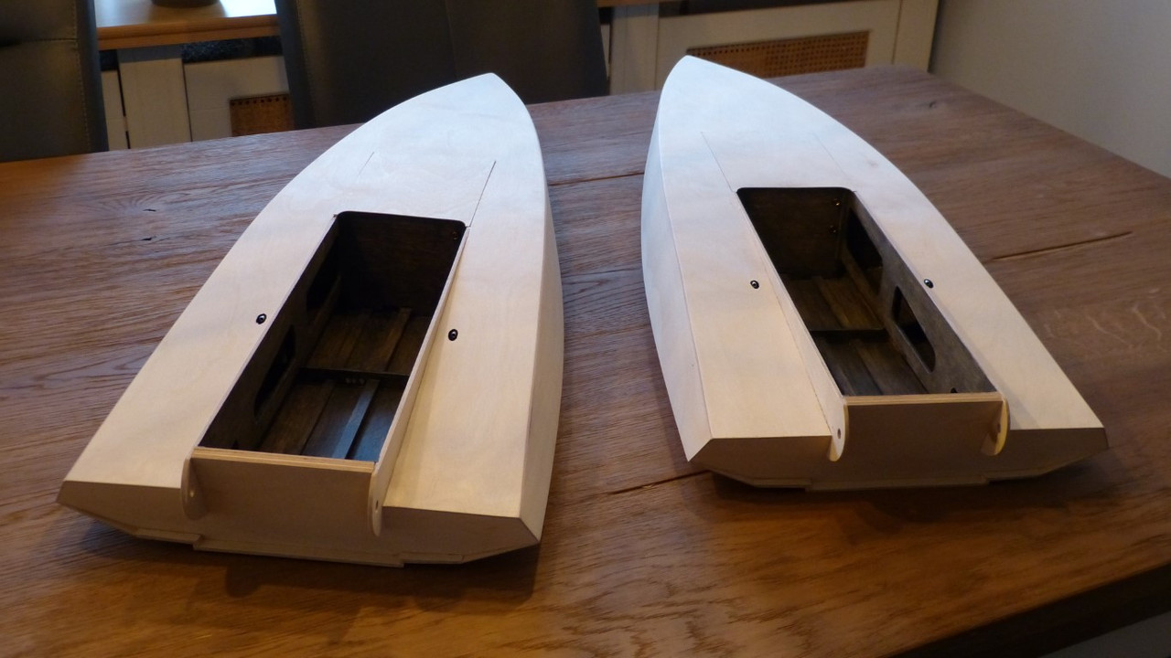

    Vervolgens was vandaag het speciale moment dat de rompen van de bouwplanken af gezaagd konden worden:
    [​IMG]
    [​IMG]
    Nu alweer schuren, en dan de stringers voor het dek er in lijmen, en de zijkanten van de kuip.
