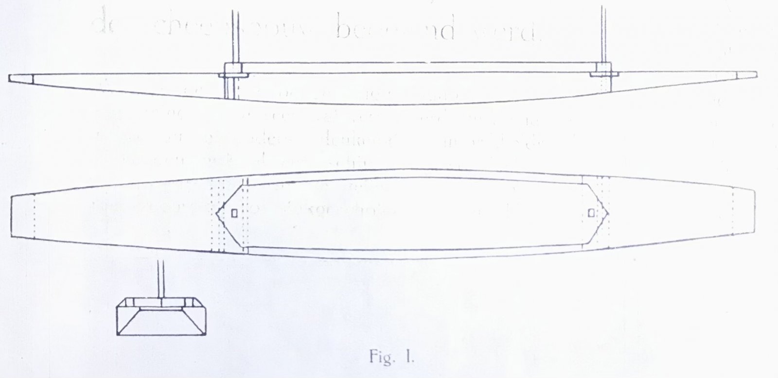

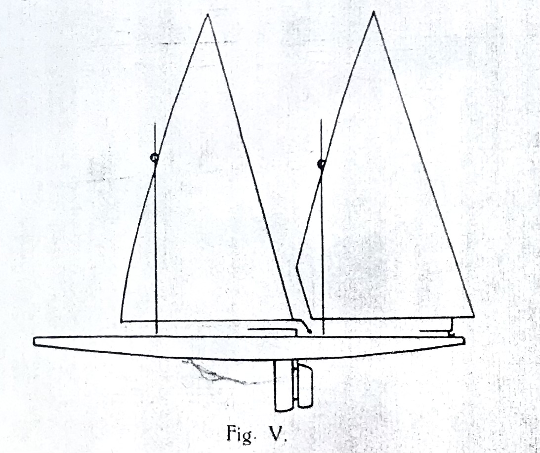

Mijn opa, Jan Schepers (geb 1893), werd opgeroepen voor de mobilisatie in augustus 1914 toen hij in Delft scheepsbouwkunde studeerde. In de jaren op Fort Panneveer heeft hij met enkele andere een tweemaster model gebouwd (staat in mijn kelder en heb ik eerder over geschreven). Maar hij werd ook gevraagd een bootje voor het fort te maken om de grachtjes en meertjes over te steken indien de brug vernield werd. Bijgaand een artikel in “de watersporter” uit die tijd waarin hij de bouw beschreef, maar dat wilde combineren met een plezier zeilboot die ook nog beide kanten op kon varen.
Een naam heeft het bootje niet “de boot”. De naam van het fort werd niet beschreven en de auteursnaam werd veranderd om “den vijand” te misleiden.
Het bootje was lang en smal 6 meter bij 70cm Max en 25 cm hoog. Had twee masten, twee zwaardkasten die beide voor zwaard of roer gebruikt konden worden, en zou als overzet bootje 6 man moeten kunnen herbergen. Masten waren 3 meter hoog het 4,5 m “ra’s”.
Ik denk erover dit eens te proberen na te maken, op 1:7,5 wordt dat dan 80cm lang, 9,3 cm breed en 3,5 cm gangboord (misschien 1-2 cm diepgang). Klinkt zeer instabiel maar misschien met een diepe vin en heel licht bouwen?
Na de 1e wereldoorlog is hij naar Nederlands Indië gegaan, werkzaam bij de KPM als scheepsbouwer. Daar heeft hij nog een Davit systeem uitgevonden om reddingsboten zonde kracht van een schip te laten zakken. Daarvan is ook nog een model in de familie.
hieronder het bouwverslag van mijn opa:
84D65ACD-39EA-4673-90AA-0A2A4D7E8B82.jpeg D825DF00-B6D2-44EC-A174-617F242F67A0.jpeg DAB2E065-7A06-4AFB-B922-34152753FEDC.jpeg

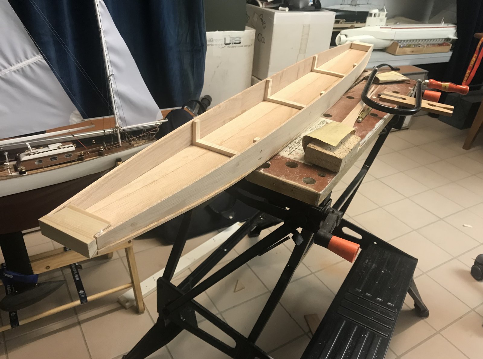

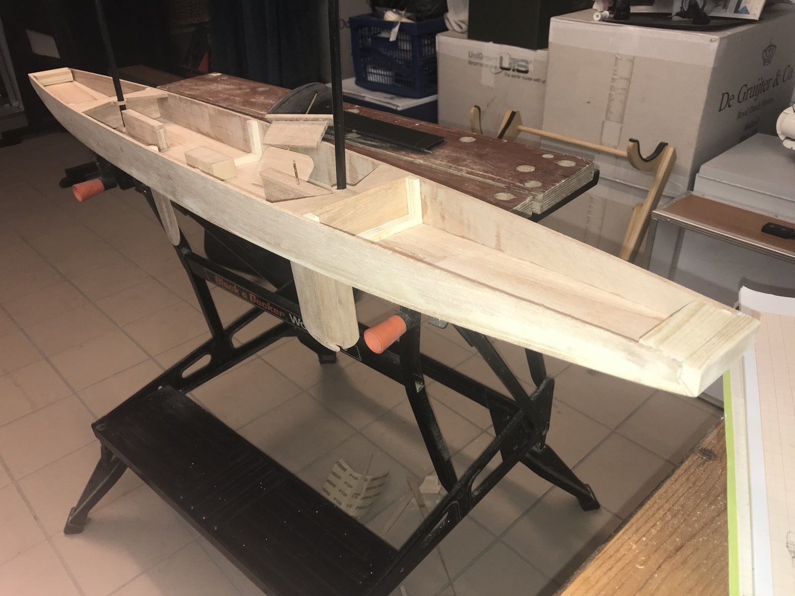

the drie steek zwaarden waarmee opa experimenteerde zijn gemaakt, 1 steekzwaard, 1 balans roer en 1 combinatie steekzwaard en roer. Beide zwaardkasten zijn gemaakt en voor en achter de voorbereiding van de mastkokers. Ook middenin een blokje hardhout, wat later als munitie kist of iets dergelijks vermomd gaat worden. Daarin komen 2 M4 inslagmoeren waaraan de “extra” Kiel met bulb aan geschroefd kan worden. De bulb is van mijn andere zeilboot (Corsaro) en de ophanging werkt daar goed.
ik denk dat ik nu eerst de romp moet schilderen (legergroen oid) en dan kan het dek gemaakt worden.

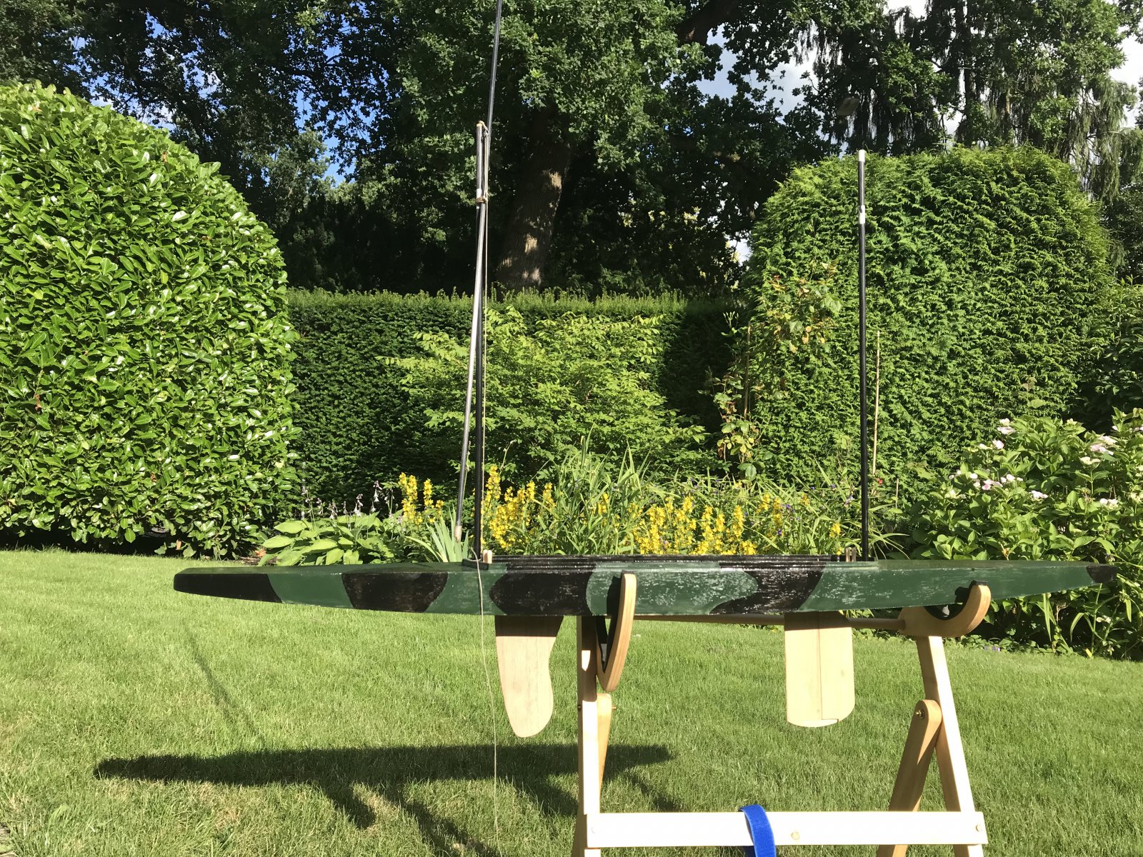

De romp is afgebouwd en heeft twee lagen verf gekregen - ik stel me zo voor dat tijdens de mobilisatie niet veel meer kleuren dan groen en zwart beschikbaar zouden zijn. “Toevallig” dezelfde kleur groen als O-1 (tijdgenoot) en K-XVIII (wat later).
1 mast met ra is gemaakt, de andere krijgt een ra en giek. Op de ene beschikbare vage foto zijn geen stagen te ontdekken, en om het bootje makkelijk te vervoeren kies ik daar maar voor. De masten zijn stijf genoeg en de vallen moeten dan voorkomen dat de mast wegwaait!

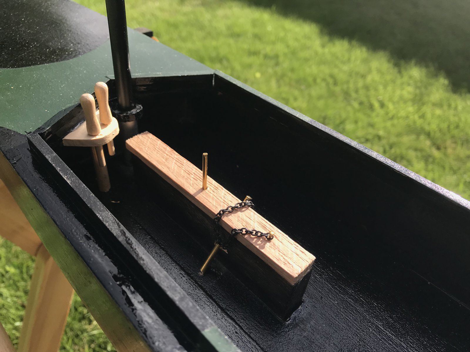

Twee kleine korvijnnagel bankjes voor de vallen geplaatst. De drie beschikbare zwaarden hebben allen een borgpen aan ketting (ook WO-1 technologie).
Lieren, roerservo, ontvanger en accu zijn aangekomen - dus dat is het volgende.

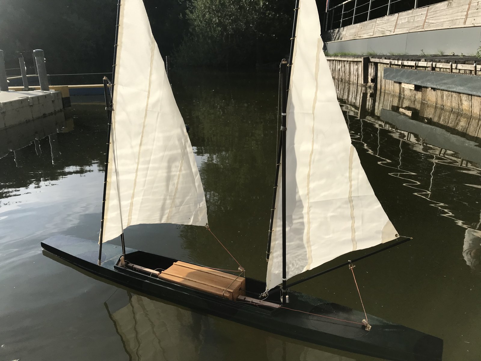

Ok, het bootje is vandaag nat geworden bij vaargroep Flevoland!
Twee winches, een roerservo, accu en ontvanger zijn ingebouwd in een “munitiekist” in het centrum van de boot. De zeilen zijn gemaakt aan de hand van de enige foto (in begin van het bouwverslag) met enige bolling in de zeilen. Schoten zijn gelijmd aan de loops van de winches, met een veertje om spanning erop te houden. Ik heb een paar katrollen en D-sluitingen gemaakt om de schaal aan te geven.
bij de eerste test (nog naast het water), bleven de schoten hangen toen het knoopje de “kist” inging door een kennelijk te klein gat. Gevolg twee kapot getrokken veertjes - geen grote schade. Maar kon dus niet zeilen dus alleen stabiliteit bekeken (met 1.2kg bulb in valse Kiel onder bootje van 1,3kg). Boot lag ietwat diep maar wel stabiel, en dreef wat in het haventje - bij een vraagje wind wilde die best wel - maar ik kon dus niet sturen.

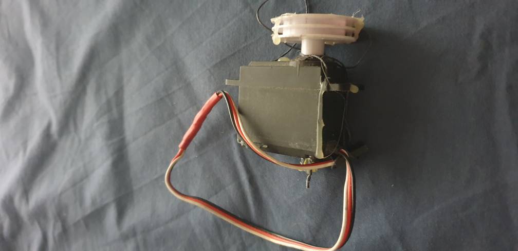

ik heb nu een tweede keer gevaren. Eerste keer had ik een fout gemaakt waarover ik al gelezen heb - de schoot trok aan het veertje wat de winchloop gespannen hield, dat ging meteen mis. Nu inderdaad met horizontale winches werkt het technisch wel - moet nog wel leren zeilen - bootje was niet echt bestuurbaar! Vorige week bij VGF geprobeerd en dat zal nog wel een aantal keren moeten!! Mogelijk moeten ook zeilen aangepast worden! Foto’s staan nog op mijn gopro - zal ik later posten!
technische box met twee 40mm winches en een miniservo voor roer.
Power van een 3S lifepro via 6V 3A UBEC.
Bulb is die van mij Corsaro; 1.2 kg. Met bulb is boot 2.5kg, ligt een beetje te diep denk ik.

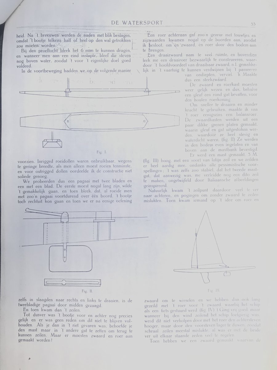

Precies, ik moet eerst leren zeilen, dat doe ik met de Corsaro-2. Het artikel in de eerste post beschreef ook verschillende roerconfiguraties, inclusief het roer in de voorste zwaardkast. Heeft hij toen 1:1 getest. Ik wil die ook testen, maar door de open boot kan dat alleen bij heel licht weer. Waarschijnlijk vooral bij VGF wegens de aanwezige reddingsmiddelen! Freek
