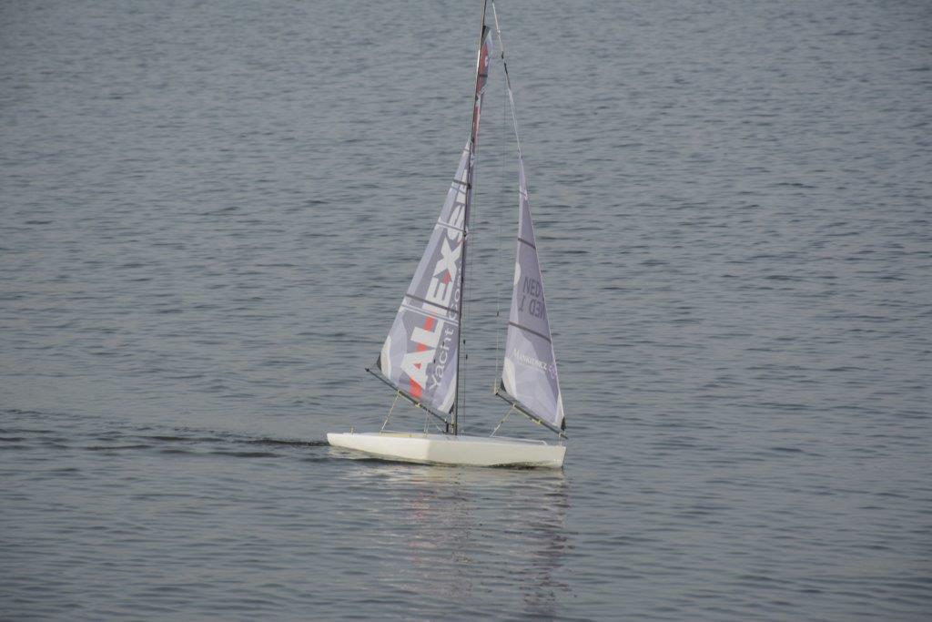

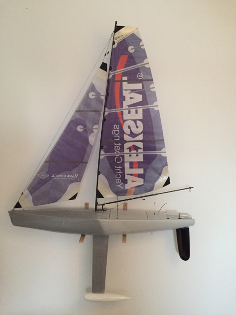

    DSC_0009.jpg hallo iedereen,
    tussendoor aan een nieuw project gewerkt, op basis van 1 mtr lengte en proberen zo licht mogelijk te bouwen.
    Aangezien de 'IOM from scratch' te zwaar werd en na 1 afstandsbestuurde proef vaart uiteindelijk een solo'reis gaat maken de Noordzee op :bye:
    Vorig weekend met weinig wind op het Valkenburgse meer (bij leiden) voor het eerst gevaren.
    Het tuig komt van de sponsor :)
    Een paar aanpassingen gaan nog gedaan worden zoals luikje waterdicht maken.
    Hopenlijk binnenkort meer beelden met meer wind !

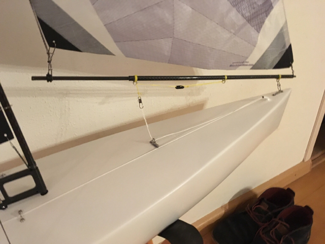

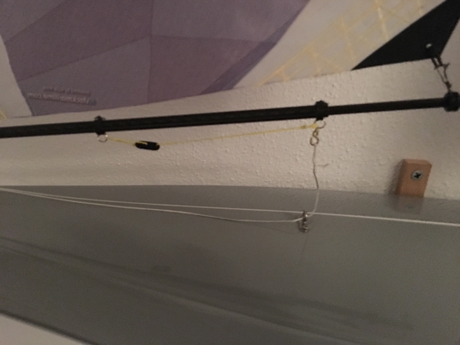

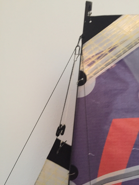

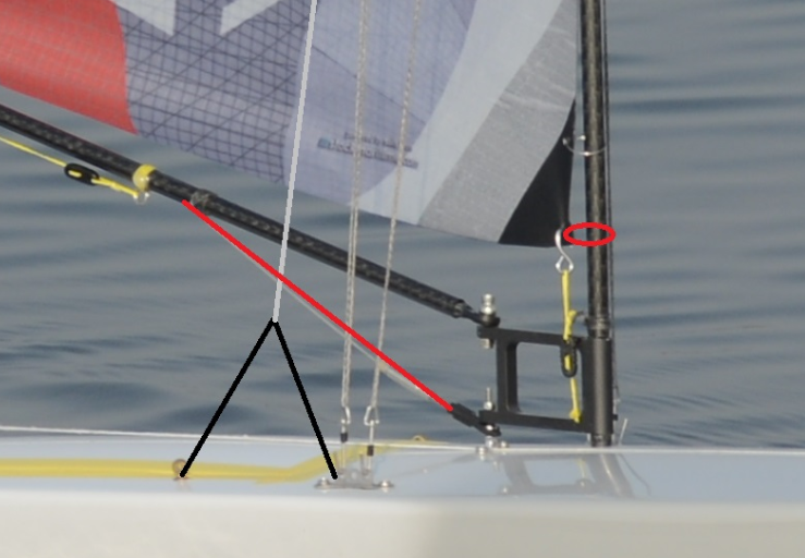

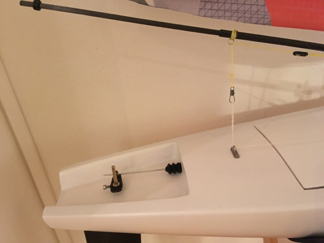

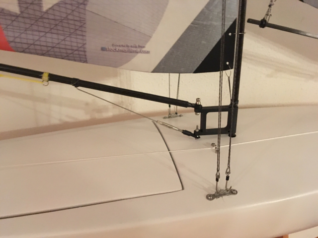

    aanpassingen : springer om de verstaging iets meer naar achter te brengen, spanner van giek veranderen en extra zeilring onderaan

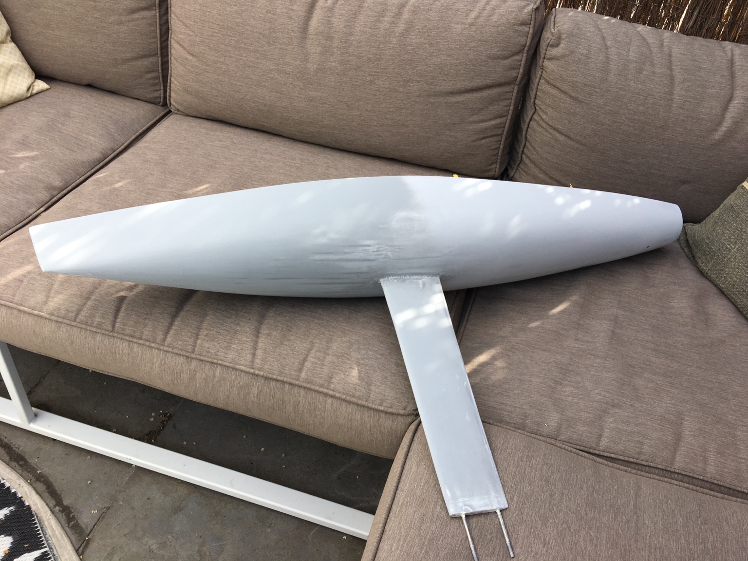

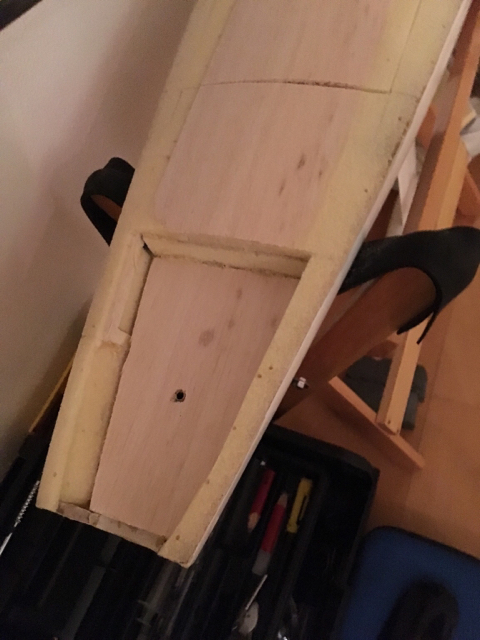

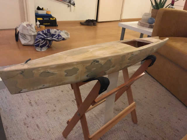

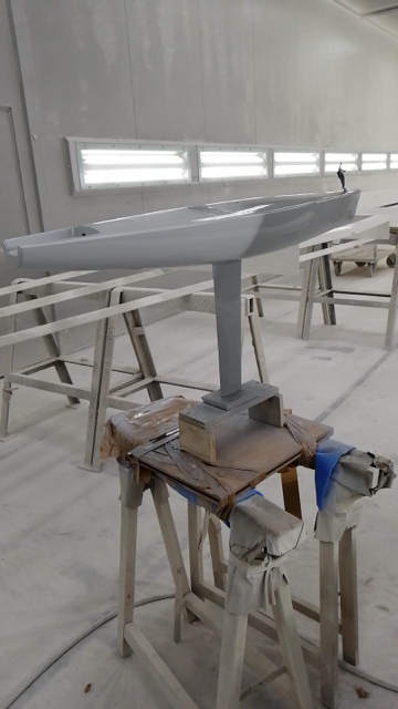

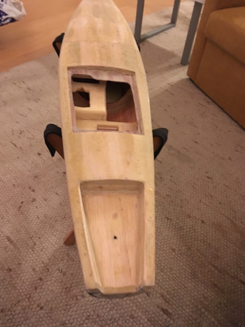

    Voor het afwerken met epoxy en glasweefsel
    Bijplamuren waar nodig
    Aanpassing voor de roerstang
    In primer gespoten

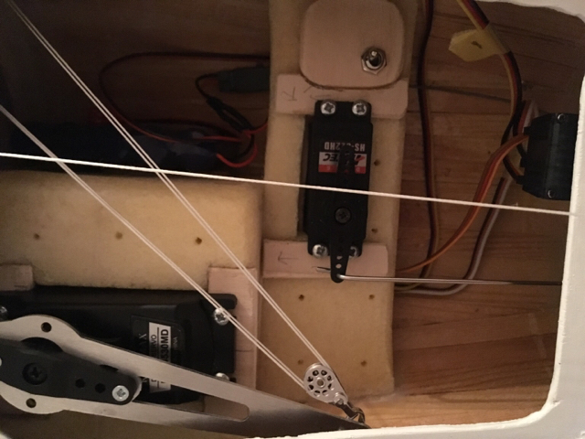

    Kijkje binnenin

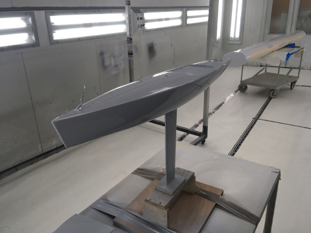

    In de lak !

    Dat ziet er super uit!
    Als je het extra ringetje om het onderlijk op z'n plaats heb zou ik met iets meer ronding in het onderlijk testen, dat vaart het waarschijnlijk (nog) beter...
    Groeten, Jan.

    Goeie tip ! Het zeil valt nu onderin niet mooi.
    Met ringetje erbij is het beter af te stellen.

    Mooi gedaan Freek, complimenten.
    De mastbuiging is geinspireerd op de Stockmaritime boten?
    Gaat dat nog met Bft 3 en meer?

    hoi wim,
    dank je,
    Ja zal geen probleem zijn om met hardere wind te zeilen..
    Ik bestel er nog een kleinere set zeilen bij als dit alles me goed bevalt.
    De mast buiging naar achter moet nog wat meer zijn, en om dit beter op spanning te zetten moet de achterste zij-stag nog wat naar achter (cm of 4).
    Daarom maak ik die springer er nog op en kan ik er nog mee schuiven.
    Tot nu toe alleen met weinig wind geprobeerd, maar hopend op wat meer.

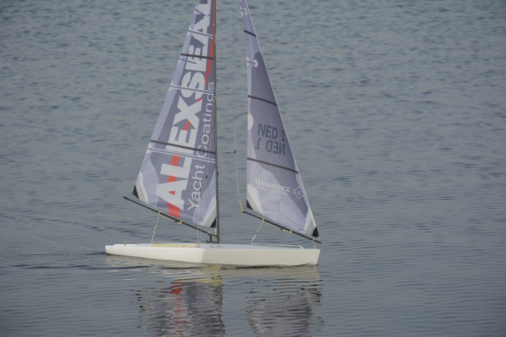

    voorschoten met 1-3 bft , vlagerig weer maar prima gezeild !

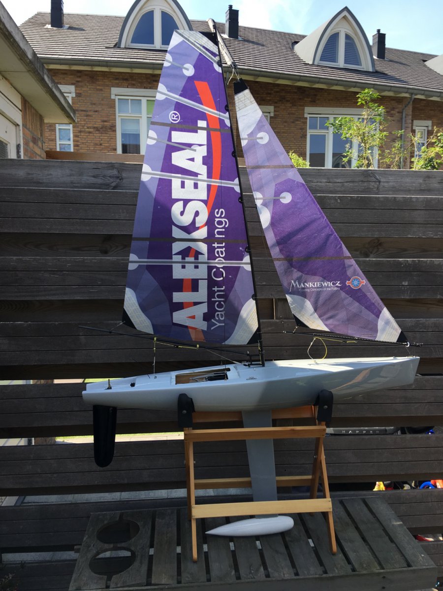

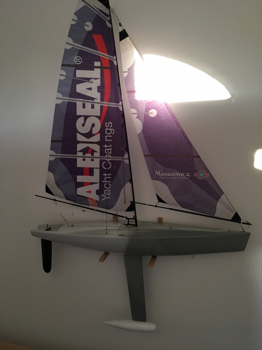

    Het eerste vaar resultaat beviel goed en ze reageerde heel scherp.
    Daarom besloten nig een set kleinere zeilen te bestellen.
    Voor het eerste gezicht erop gezet, maar nog geen tijd om verder af te werken !

    De mast is bij deze set besteld en aangepast op de juiste lengte.
    De giek is verbonden met de gooseneck en past voor beide A en B tuig.
    Moet alleen nog een rubber stopper en haak op om het achterlijk vast te zetten.
    De fok krijgt ook een eigen giek. Wel besteld maar moet nog komen.
    Om zeilen te wisselen vervang je dus complete tuig behalve de grootzeil giek.

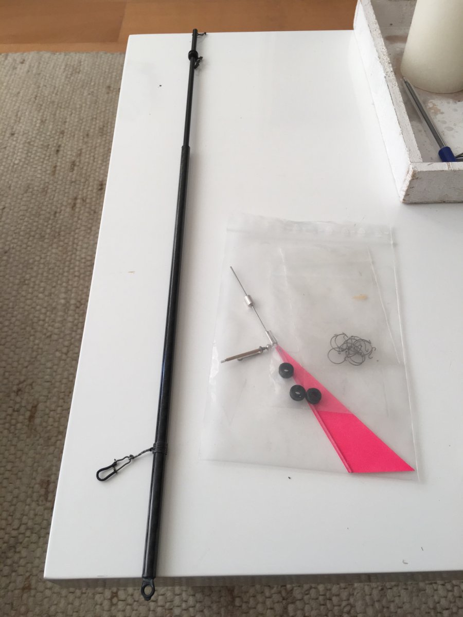

    Nieuwe giek voor de fok en een windvaan.
    Komend weekend tijd om het te installeren

    Hoi Wim. Correct. De gooseneck en giek zijn gefixeerd met de Hull.
    De mast schuift in de gooseneck om te wisselen

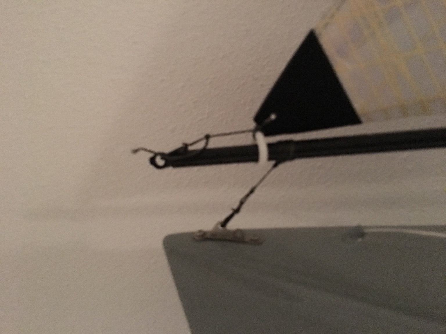

    Het kleine tuig geplaatst en afgesteld.
    Mist nog 1 karabijn haakje voor de giek die komt er volgend weekend op

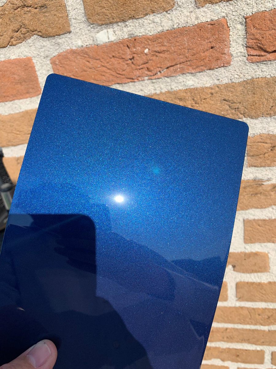

    Nieuwe kleur wordt blauw metallic

    Deze dus !
    Alleen de bulb kiel zal uiteindelijk felrood worden
