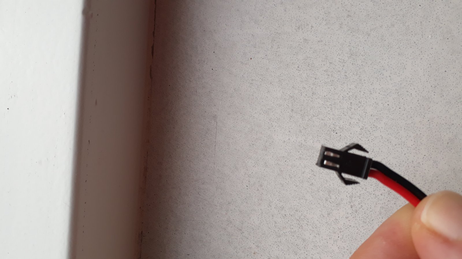

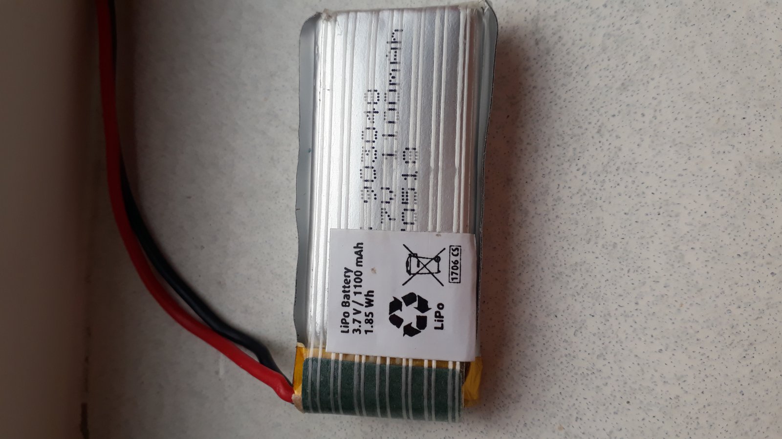

Hieronder de foto van de huidige lipo.
Die moet je laden af fabriek met een usb kabel

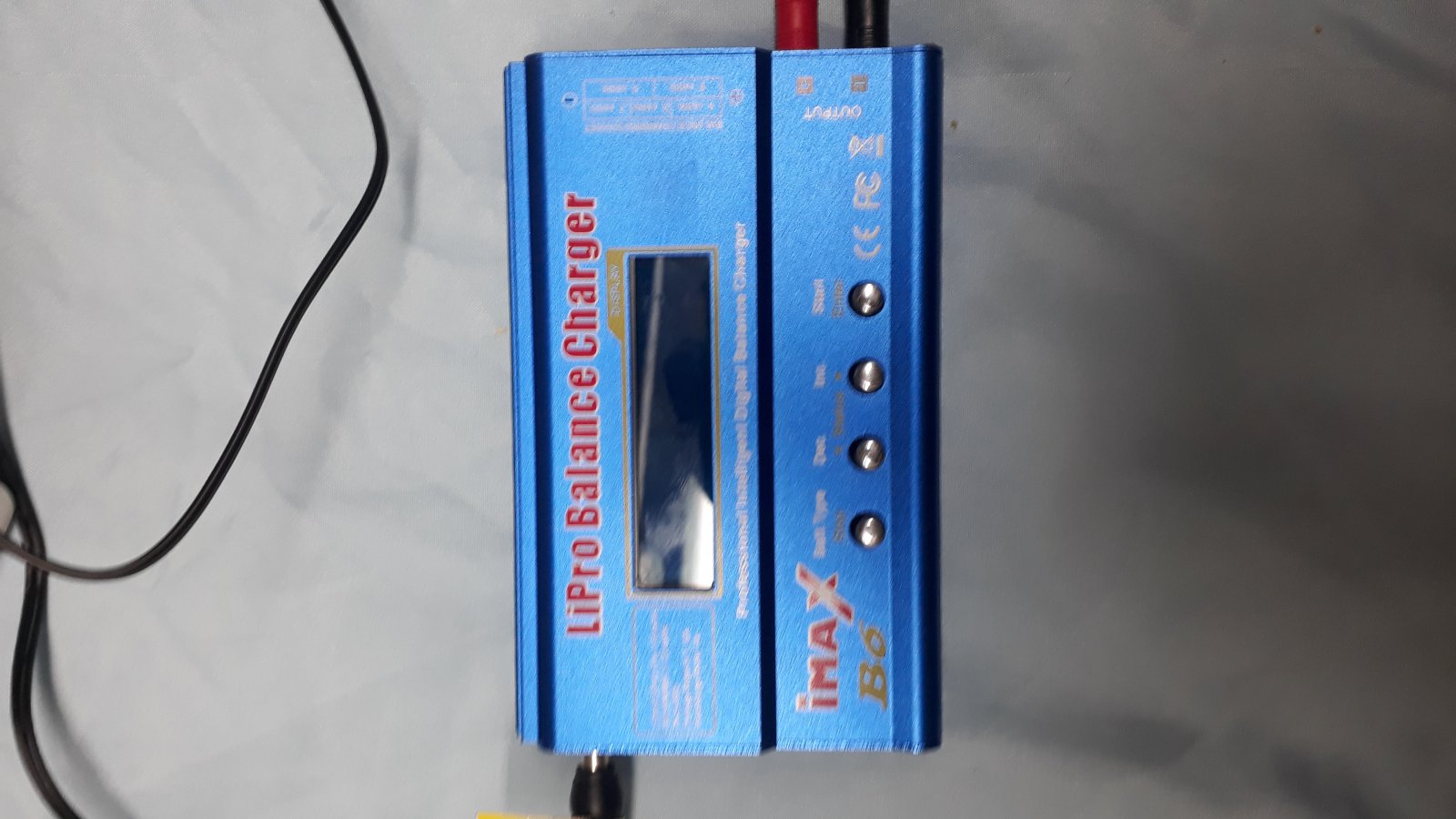

Ook een foto van mijn lipolader.
Zou het mogelijk zijn om ipv de usb lader mijn eigen lipolader te gebruiken
Ik ga even kijken of er ook een 1 s lipo op mijn eigen lader gekozen kan worden gekozen

Het zou super zijn als we de heli toch de lucht in krijgen . Als we maar weten waar we het langzame draaien van de motoren moeten zoeken . Ik kan deze huidige accu ook niet testen of de stroom erin wel klopt. Hij lijkt niet of een beetje te laden maar ja kan niks zien via het usb laden
Op mijn eigen lader kan het wel maar de stekkertjes passen niet.
Met een voltmeter kan je de spanning van de LiPo meten. Als de LiPo van de lader komt, moet de spanning 4,1 tot 4,2 volt zijn. Is dat zo, dan is de lader in orde.
Is de heli nieuw gekocht of al gebruikt? Heb je het USB laadkabel aan een (stekker-)lader of aan een USB aansluiting van een computer aangesloten? Oudere USB (V1.0-2.0) aansluitingen leveren vaak onvoldoende stroom voor deze toepassing.
Ik denk ook dat je het beste de tip van N.P.S kunt opvolgen om de spanning van je LiPo accu in geladen toestand te meten..Voor hetzelfde geld ligt het niet aan de accu maar bvb aan de esc (snelheidsregelaar)..In ieder geval lijkt het mij handig om met zekerheid te kunnen bepalen of de accu wel of niet de bron van je probleem is Mvg, Burkhard
