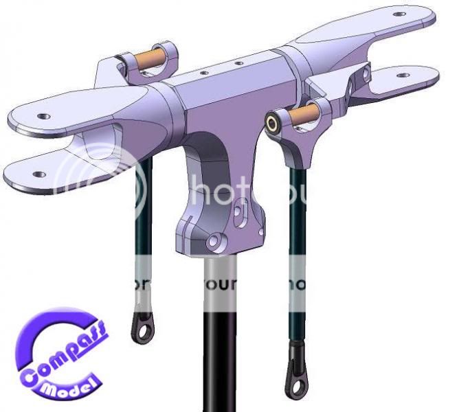

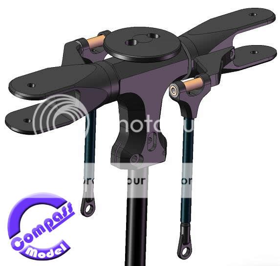

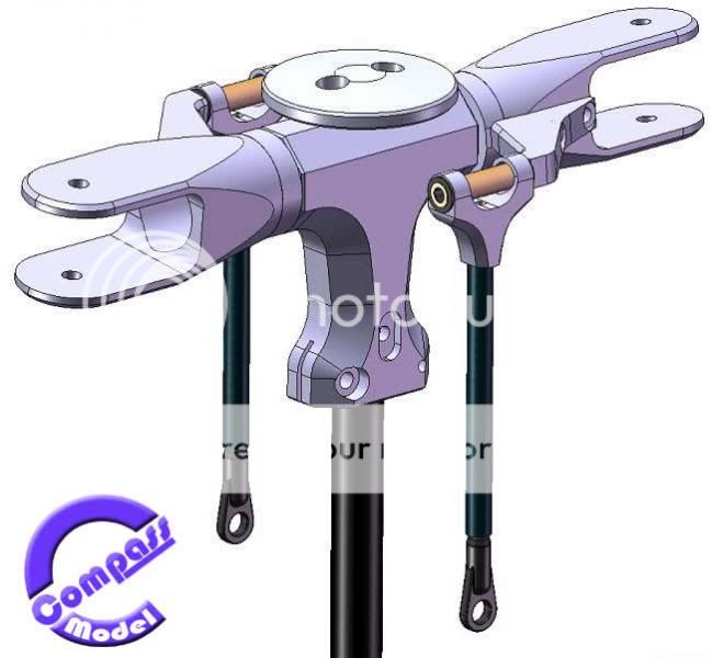

Yo,
hier de foto's van de nieuwe FBL head, deze gaat nu in productie !!
Grtz,
Dirk
Geniaal!
ondanks zijn eenvoud, was dit niet in m'n brein ontsproten, super!
Vriendelijke groeten,
Aldert
De rods zullen een dikte hebben van 2.5mm met daarover een carbon buisje om de boel nog wat strakker te houden !
